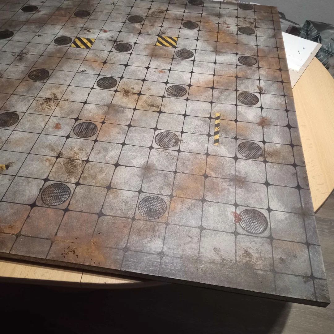

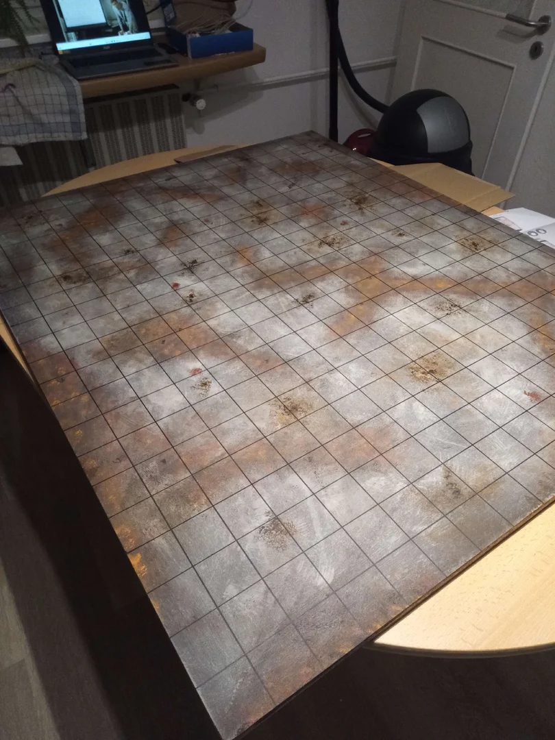

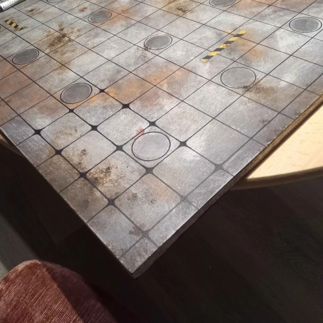

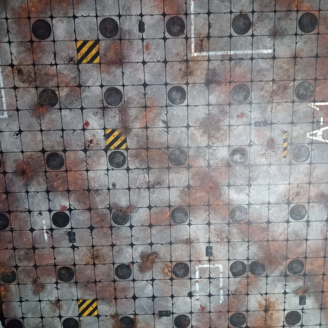

Hab letztes Jahr eine eigene Necromunda Platte gemacht und es hat sehr viel Spaß gemacht!
Zuerst habe ich die Spanplatte mit einem Mix aus billiger schwarzer Farbe und verdünntem Holzleim grundiert. Dann habe ich die ganze Platte mit verschiedenen heller werdenden Grautönen trockengebürstet. Ich habe jede Farbschicht über die ganze Platte raus gearbeitet, aber darauf geachtet nicht zu genau zu arbeiten, damit schöne Unregelmäßigkeiten einen interessanten natürlichen Kontrast geben und untere Schichten noch sichtbar sind.
Danach habe ich rot braune Inselebenen über das Grau gebürstet, um Rost und Dreck darzustellen. Ich habe hier wieder mehrere Schichten verwendet und anfangs einfach rötliches braun in die restliche graue Farbe gemischt, damit der Übergang zwischen dem Grau und dem Braun nicht zu stark ist.
Nachdem ich das rötliche Braun verdichtet habe, habe ich einzelne oragene Schichten über die braunen Inseln in den zentralen Arealen aufgetragen.
Damit habe ich jetzt 2 sehr stark variierte Farbebenen und eine orangene Ebene übereinander geschichtet. Um einen noch dreckigeren Look zu erreichen, habe ich erst mit etwas Skeleton Horde contrast, Goregrunta Fur und mit einem Schwamm in zufälligen Bereichen Flecke "gesponged". Danach habe ich in den zentralen Punkten dieser Flecke kleinere Inseln mit Cygor Brown gesponged (sehr spärlich). Das sieht dann so aus als würde sich der Dreck von einem zentralen Punkt aus verbreiten.
Dann habe ich mir einen Acrylmarker besorgt und mit einem Lineal Linien auf die Platte aufgetragen, so dass Quadrate entstehen die ungefährt die Größe der Zone Mortalis Geländeteile haben. Hat besser geklappt als ich anfangs vermutet habe. Aber ich hatte dafür ein sehr schweres Metal Konstruktions Lineal, das relativ stark und rutschfest war.
Ich habe dann mit einer Schablone Kreise in gewissen Abständen gemalt und diese dann mit einer Metallfarbe grob bemalt. Weiterhin habe ich mit Tamiya Maskingtape Hazardstripes gesponged. Das Tamiya Tape ist def. sehr gut und wirklich zu empfehlen, da es sich der Oberflächenstruktur gut anpasst aber sehr leicht zu entfernen ist, ohne dass der Untergund Schaden nimmt.
Weiterhin wirkten die Quadrate zu steril und ich habe die Ecken mit dem Acrylstift abgerundet
Mit einem schwarzen Grundierspray und einem Gitter habe ich eine sowas wie Gitterlöcher auf die Kreise gesprüht. Ich habe die Kreise auf eine Seite hin verduneklt um so einen Schatten zu simulieren und ich habe etwas mit Skeleton Horde, Goregrunte Fur und Cygor Brown über die Kreise gesponged, um einen dreckigeren Look zu bekommen.
Zusätzlich habe ich einige Quadrate mit hazardstreifen versehen.
Die ganze Quadrate der ganzen Platte wurden abgerundet und ich habe zusätzlich begonnen vereinzelt Risse ausgehend von den Linien der Quadrate zu zeichnen.
Nach diesem Schritt habe ich mit einer Kombination aus Braun und Grau einzelne Bereiche "verdreckt", um eine zusätzliche Ebene über dem bereits Gemalten hinzu zu fügen. Durch diese zusätzliche Störung entsteht ein räumlicher Eindruck. Diese Effekte habe ich erneut wieder mit Goregrunta Fur und Cygor Brown verziert- jedoch spärlich. Bei all diesen Ebenen habe ich versucht möglichst random vorzugehen und Pattern zu vermeiden aber trotzdem die ganze Platte mit genügend verschiedenen Elementen zu versehen, dass ein möglichst interessanter Eindruck entsteht.
Zu guter letzt habe ich noch einige spärliche Details wie fiktive Rohre und weiße Markierungen aufgetragen. Die Markierungen habe ich wieder mit Tamiya Masking Tape abgeklebt. Kleinere Schnipsel habe ich in die später mit Weiß "gesponge-ten" Bereiche geklebt, damit der Eindruck entsteht als habe sich bereits einiges von der Farbe gelöst.

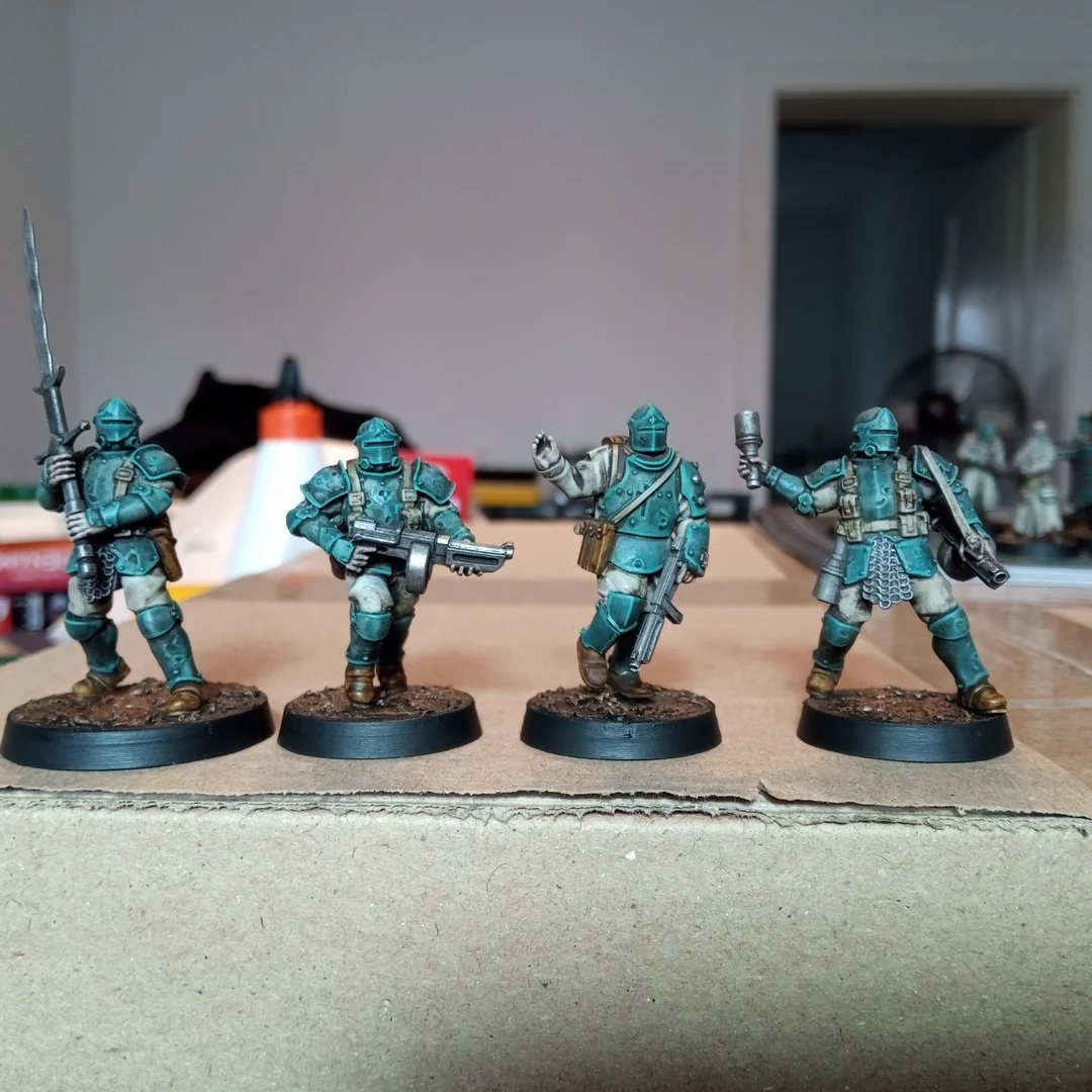

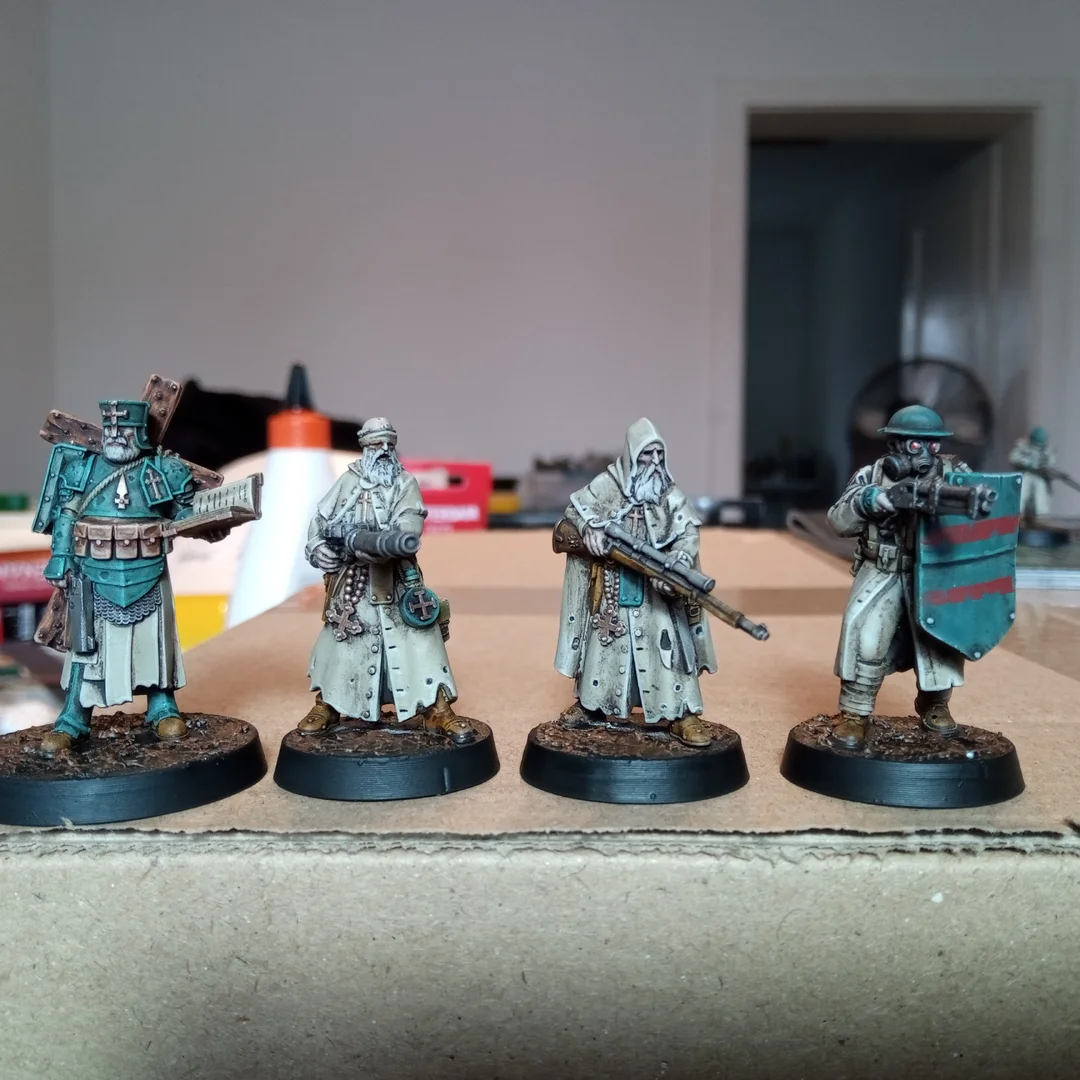

Alles fing damit an, dass ich vor paar Wochen ein Paket bekommen habe. Ich dachte erst es sei irgendein Scam weil ich nix bestellt hatte. Aber ein Bekannter hat mir eine Antioch Warband von Trench Crusade geschickt, weil er zu viel Zeugs hat.

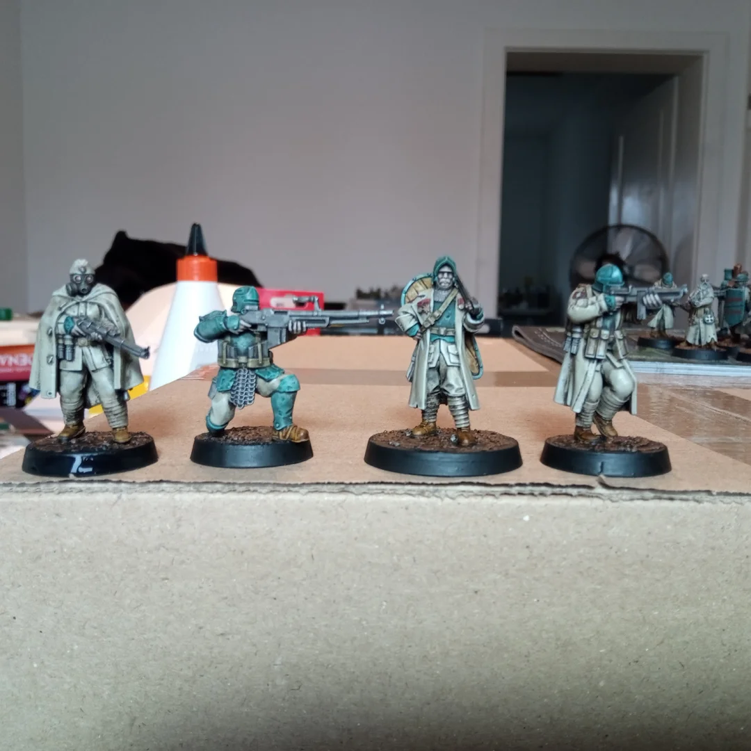

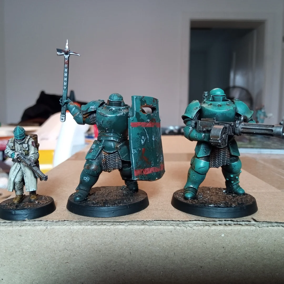

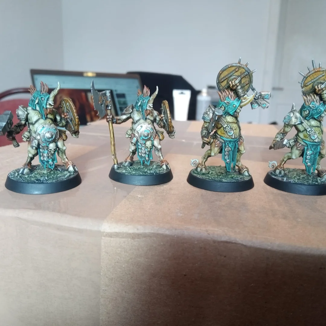

Erst Grundfarben. Normale Acrylfarben gemischt mit Contrastfarben. Die Kleidung und Rüstung sind alle mit normalen Acrylfarben bemalt. Während ich detailiertere Details mit Contrastfarben bemalt habe um Zeit zu sparen. Dann ne schwarzbraune Oilwash mit anschließendem Entfernen der meisten Wash mit Ohrstäbchen.

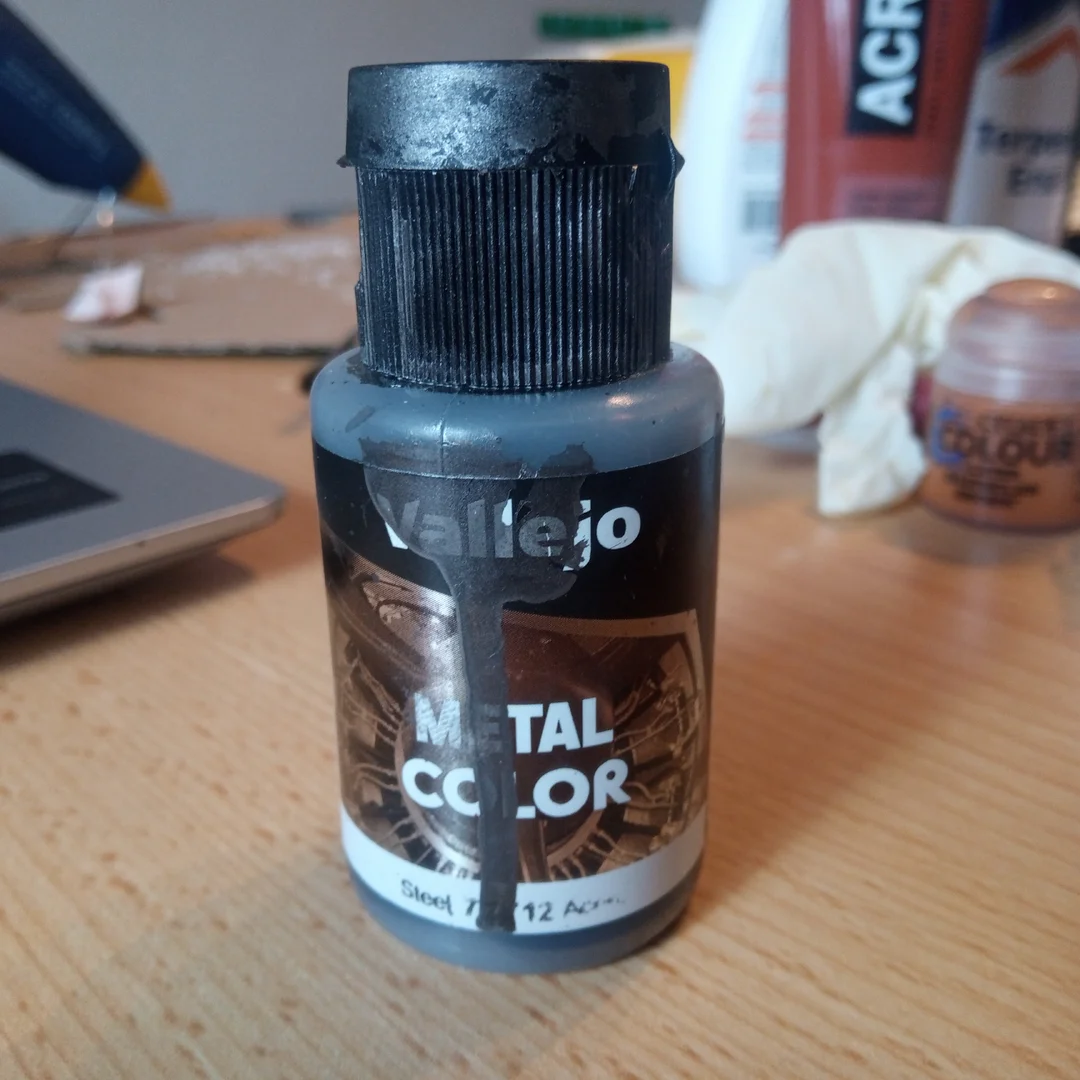

Die Metallbereiche wurden alle mit der besten tmm Farbe bemalt:
Das Arbeiten mit diser Farbe ist so leicht und es geht so schnell. Man muss nur aufpassen, dass nix auf andere Bereiche geht.

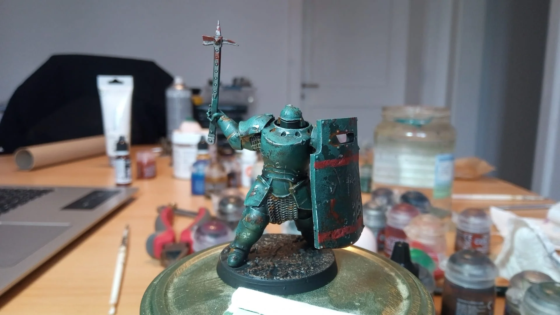

Nach der Oilwash wurden alle Rüstungen und Kleidungsteile "edge gehighlighted". Die Metallbereiche habe ich etwas mit Standard Boltgun noch gedrybrusht. Hier ist die zähflüssige Konsistenz der GW Farben ein Vorteil.
Wenn man beim highlighten mit möglichst wenig Schritten einen guten Effekt erzielen will, dann sollte sich die Highlightfarbe deutlich von der Grundfarbe abheben. Ansonsten verliert man viel zu viel Zeit damit- einen nicht wirklich erkennbaren Helligkeitsunterschied/ Verlauf aufzutragen. Beim Betrachten der Farben wirkt der Kontrast zu stark, da wir die Farben aber mit 50:50 mit Wasser verdünnen wird die Grundfarbe eh druchscheinen und es sind mehr Pinselstriche nötig, um einen deutliche merkbaren Unterschied zu erreichen.
Beim großen merkt man deutlich, dass der 2te Versuch wesentlich besser aussieht. Beim 2ten habe ich die Grundfarbe aufgetragen und dann mit 50:50 Mischung gesponged und dann 100% Sybarite Grün gesponged. Dann wieder Oilwash und nachdem Saubermachen merkt man, dass nach Aaron Loveyjoy je bunter eine Mini ist, umso besser wirkt sie und der Kontrast wirkt deutlich besser durch Farbe als nur durch Schwarz und Weiß.
Ich habe beim 2ten Versuch auch deutlich weniger Weathering und Battledamage hinzugefügt. Beim 1ten isses es einfach zu viel.

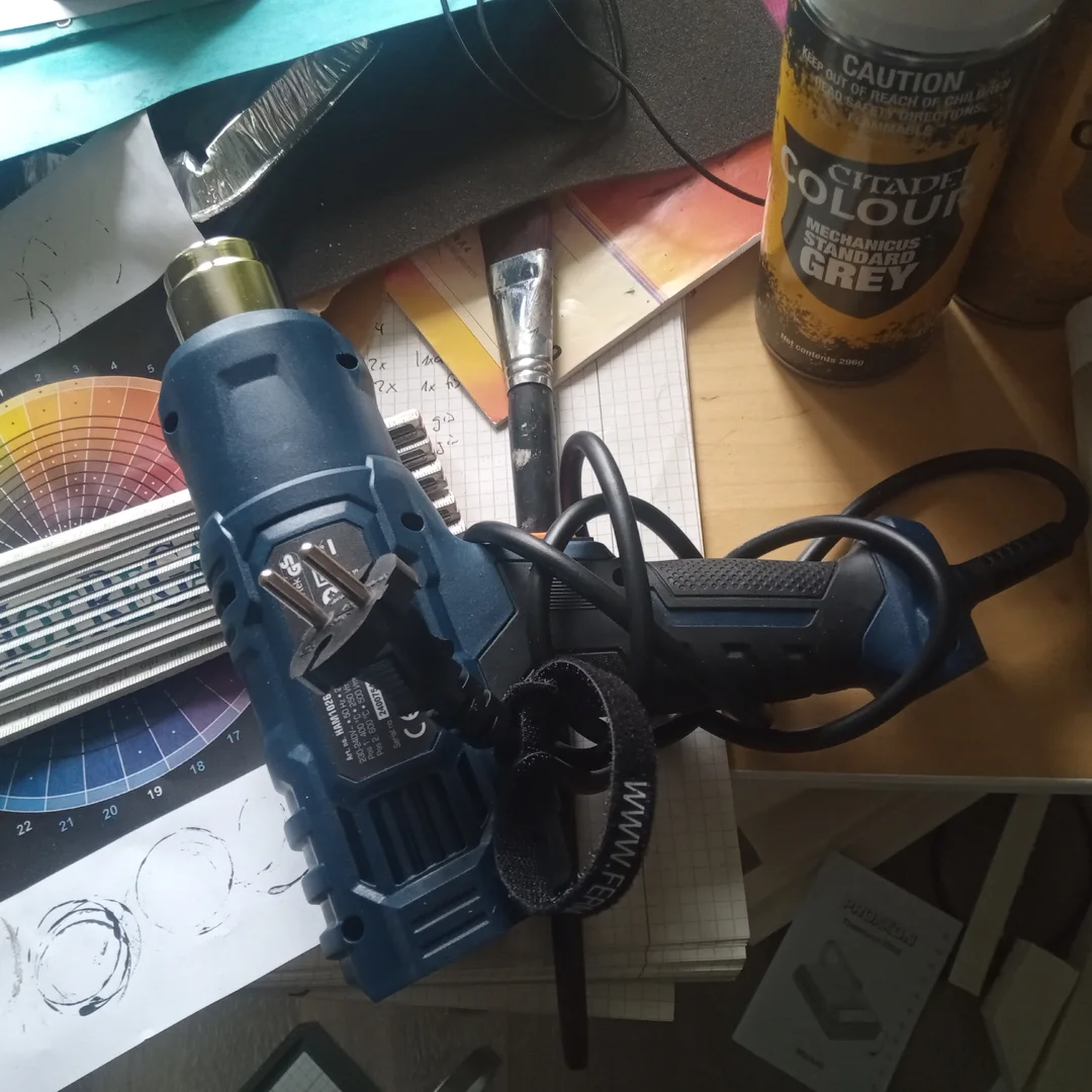

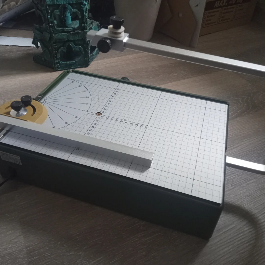

Seitdem habe ich mir einen Heißdrahtschneider gekauft.
Natürlich eine Heißklebepistole und (!) eine Heißluftpistole:
Ich konnte nirgends eine erschwingliche Heißluftpistole finden, bis ich im Action gestöbert habe und dort für 10€ (!) fündig wurde. Im Action kann man echt viele kostengünstige und für den Preis sehr hochwertige Werkzeuge finden.
Seitdem bastel ich am Glände -_-

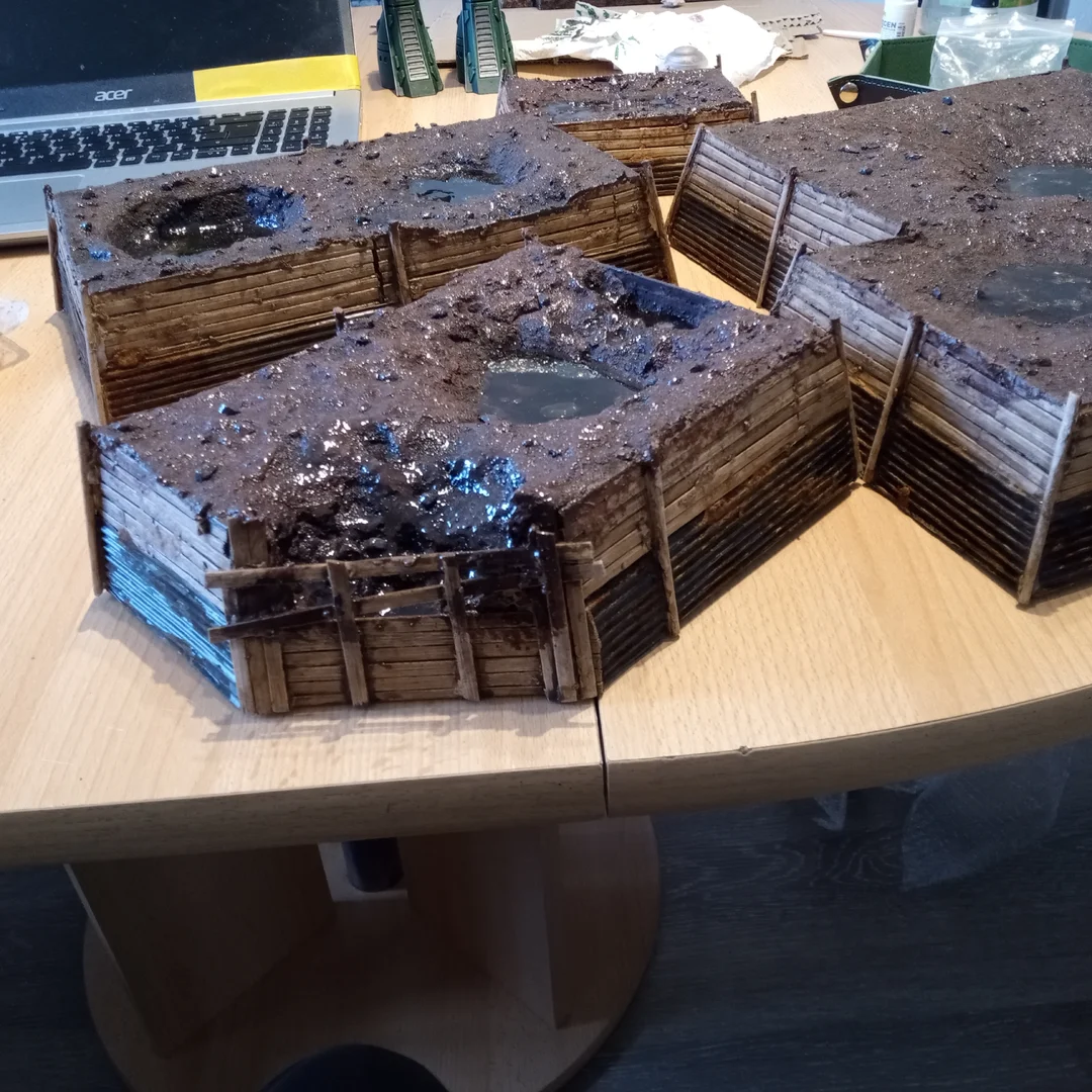

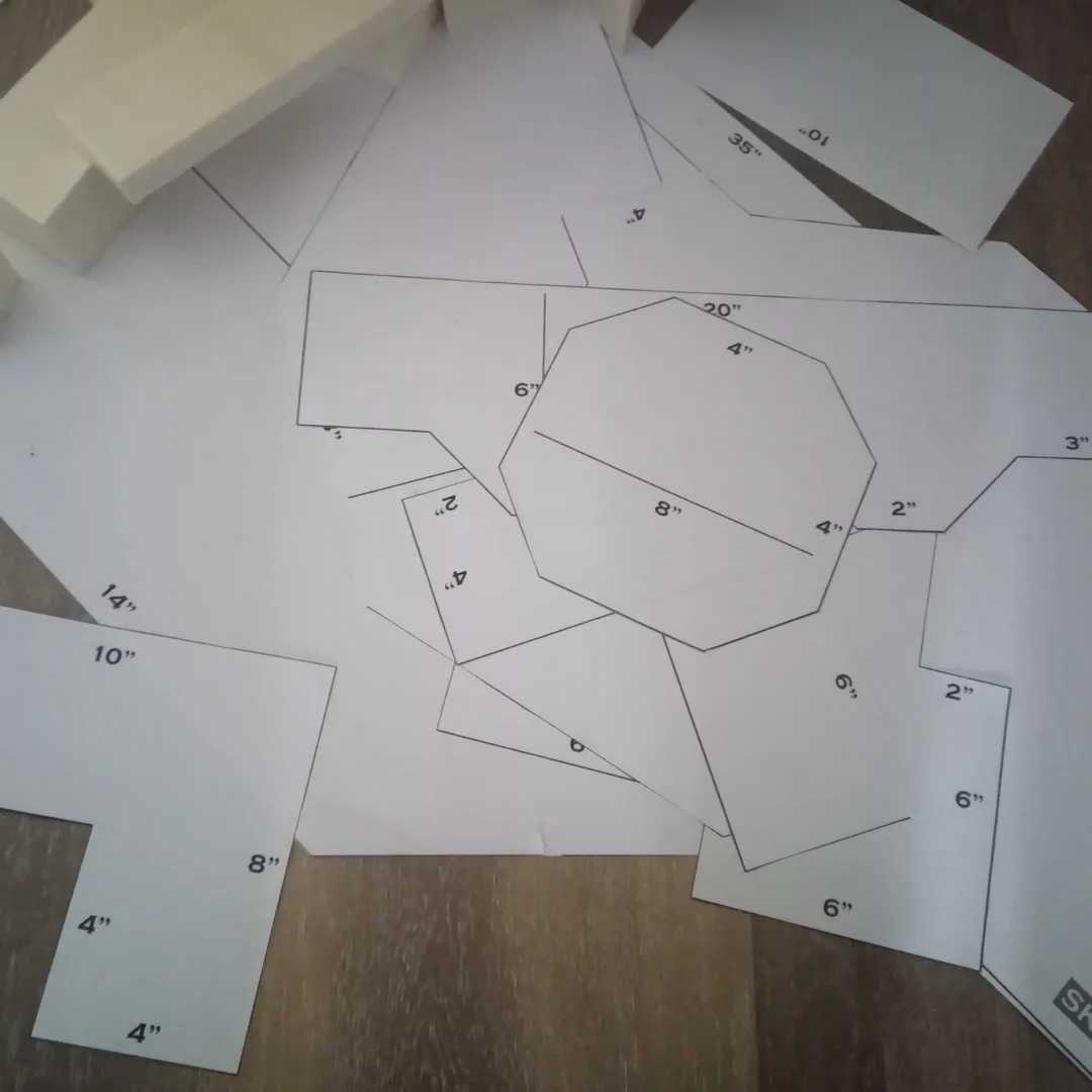

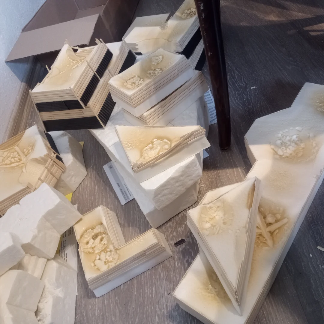

Zuerst mit den Templates ausgeschnitten:
Das Schneiden mit dem Proxxon is auch etwas Übung und es gibt viele Details die man beachten kann.

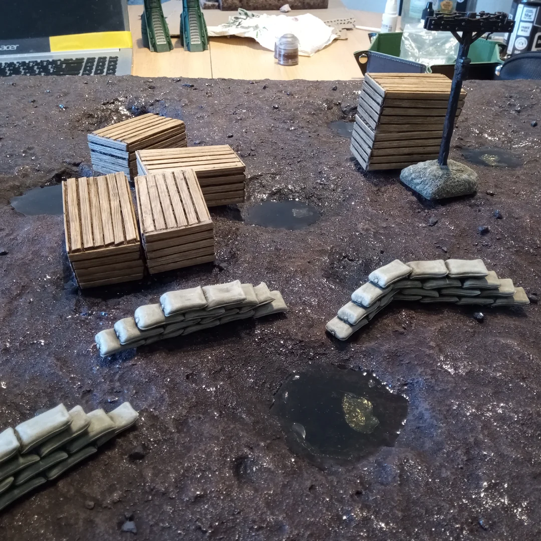

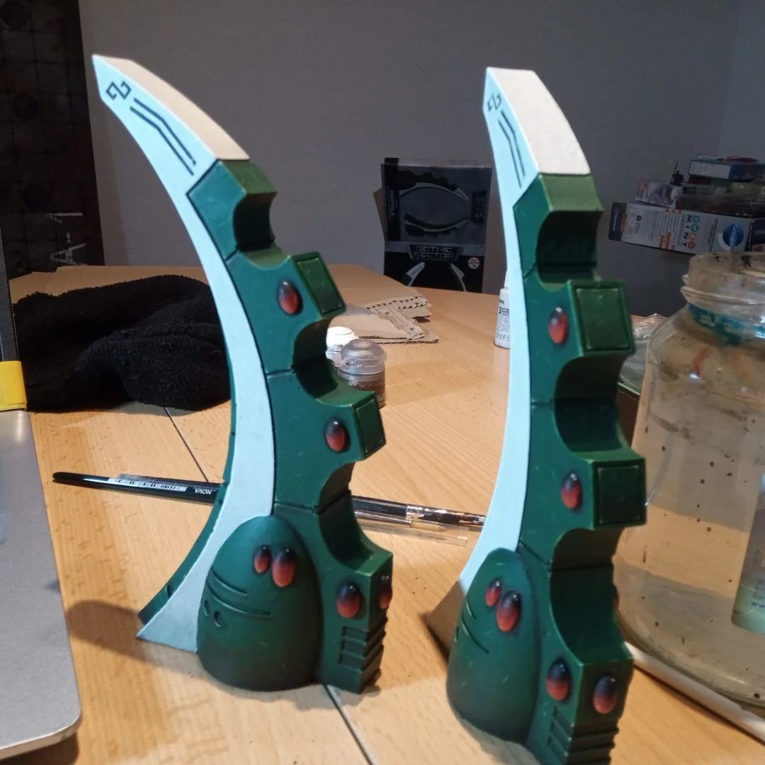

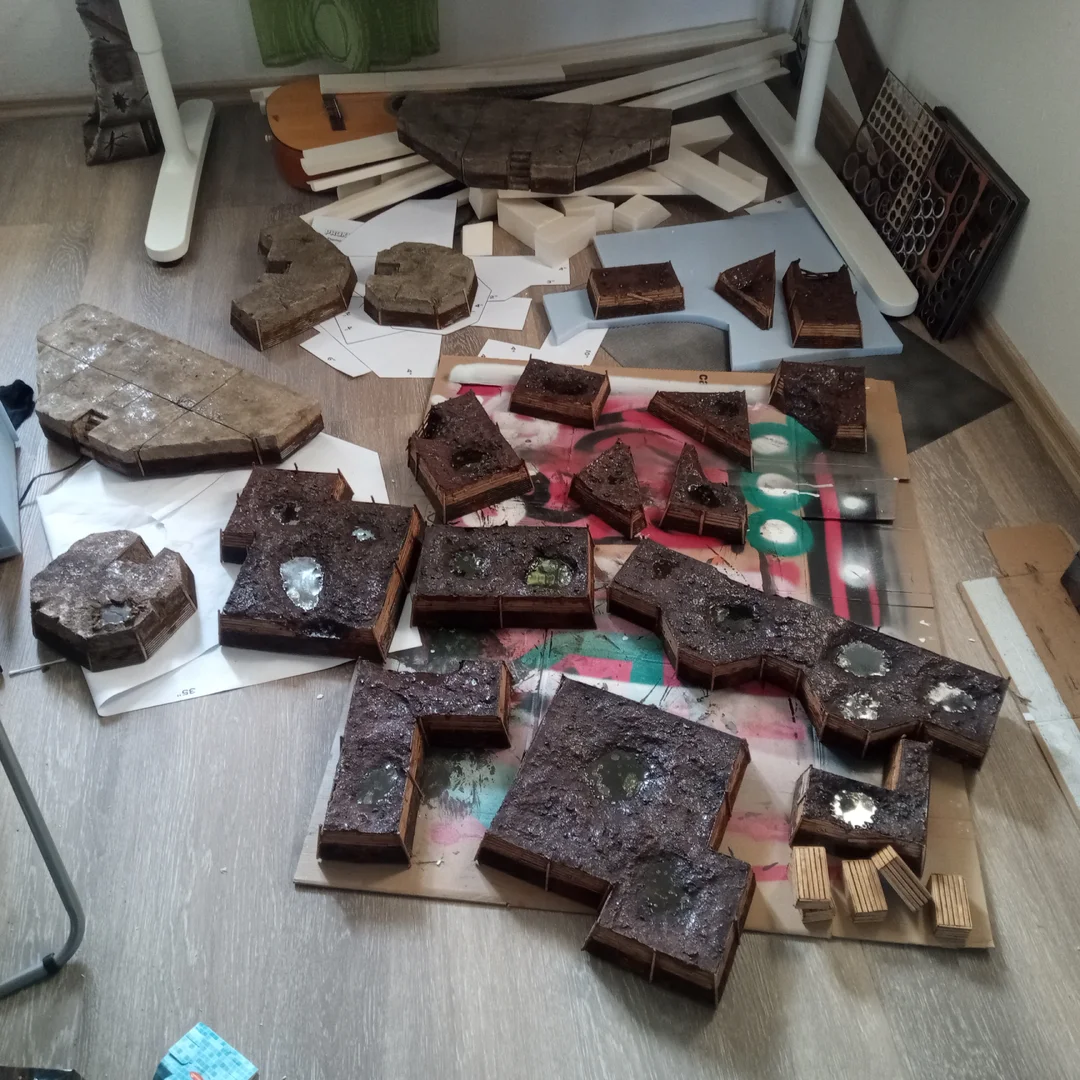

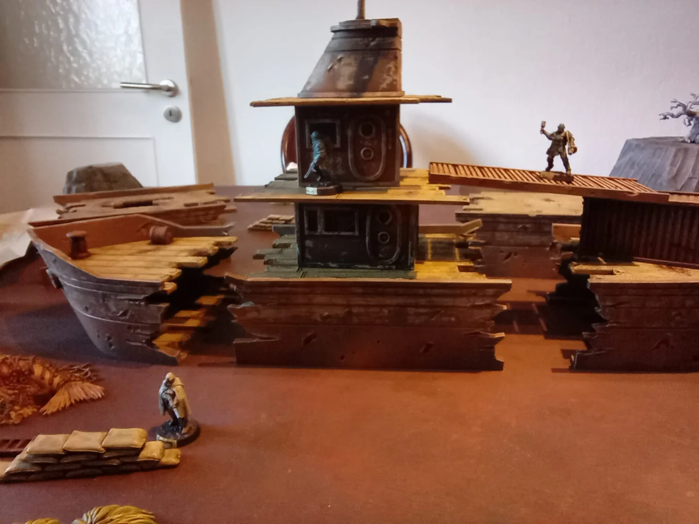

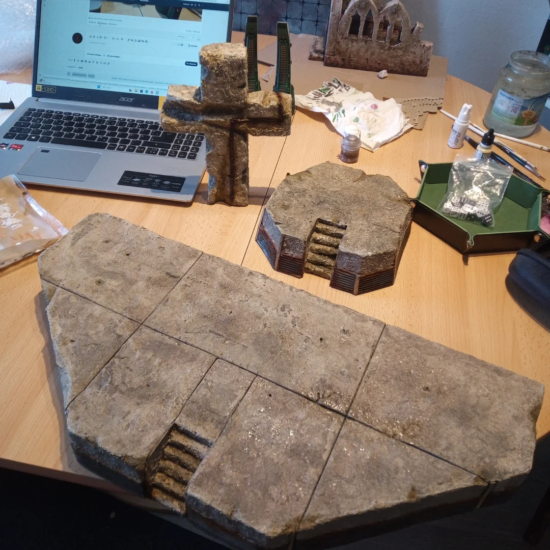

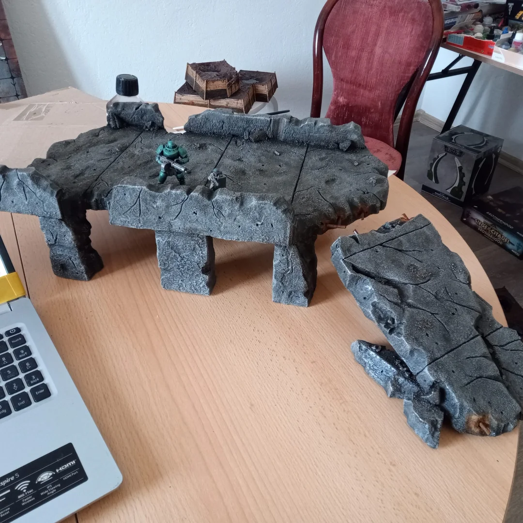

Endlich fertig mit dem Trench Crusade Terrain.

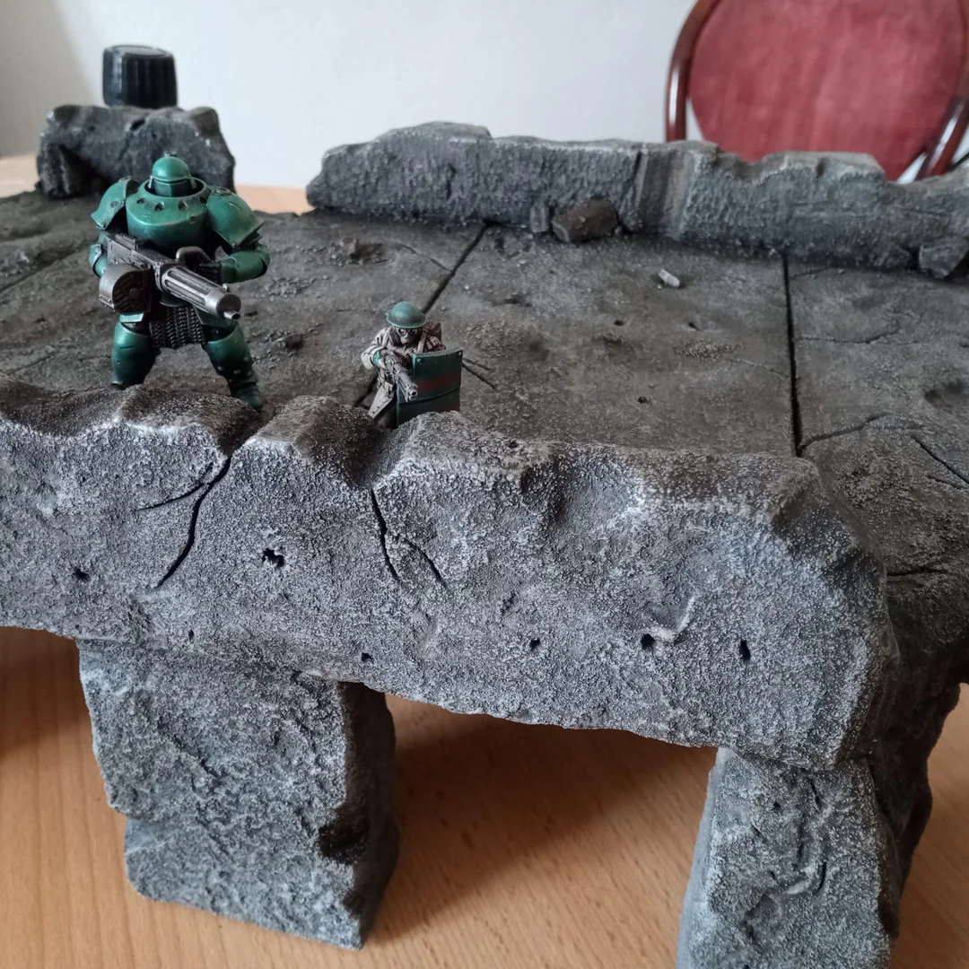

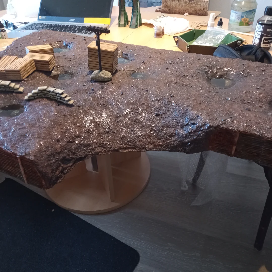

Hab viele neue Sachen versucht und viel gelernt. Auf keinen Fall ne Öl wash auf Isolationsschaumstoff. Auch wenn man denkt, dass die vorherigen Schichten abdecken, geht immer was durch und schmilzt den Schaum.
Der Beton wurde mit Fliesenmörtel gemacht und ich hab das erste Mal Resin gegossen. Ging alles gut bis auf einmal ganz unverhofft Blasen aufgetaucht sind. Hätte da wohl besser recherchieren sollen und weniger dick den Kunstharz gießen sollen.
Weiterhin Dirty down Rust is echt sehr gut- braucht jedoch einen helleren Untergund um vollends zur Geltung zu kommen.
Da die GW Washes mittlerweile sehr schlecht sind (glossy), hab ich mich etwas umgeschaut und hab entweder mit Lahmian Medium und Vallejo farben selber gemischt oder mir diese beiden Batzen besorgt. Für knapp 10 € gibts eine der 200 ml Dosen. Ich hab sie mir aber nicht wegen dem Preis besorgt, sondern weil ich ein Video gesehen habe, in dem behauptet wurde, dass diese beiden zusammen gemischt ungefähr so wie das alte Aggrax sind. Also NICHT glossy sondern relativ matt.
Hab nun beide verdünnt mit Wasser und Isopropanol (zwecks noch geringerer Oberflächenstruktur) gemischt und es stimmt. Sehr matt, ausser man poolt sehr große Blobs, dann kann auch einiger shine entstehen. ABER kein Vergleich zu den neuen GW Washes. Wegen den neuen Washes habe ich nur noch Ölfarben washes benutzt, aber Terpentinersatz / White Spirit zerstört Isolierschaumstoff, deshalb bin ich für die Geländeteile auf diese Washes umgestiegen. Und die washes riechen irgendwie so gut! Aber egal!

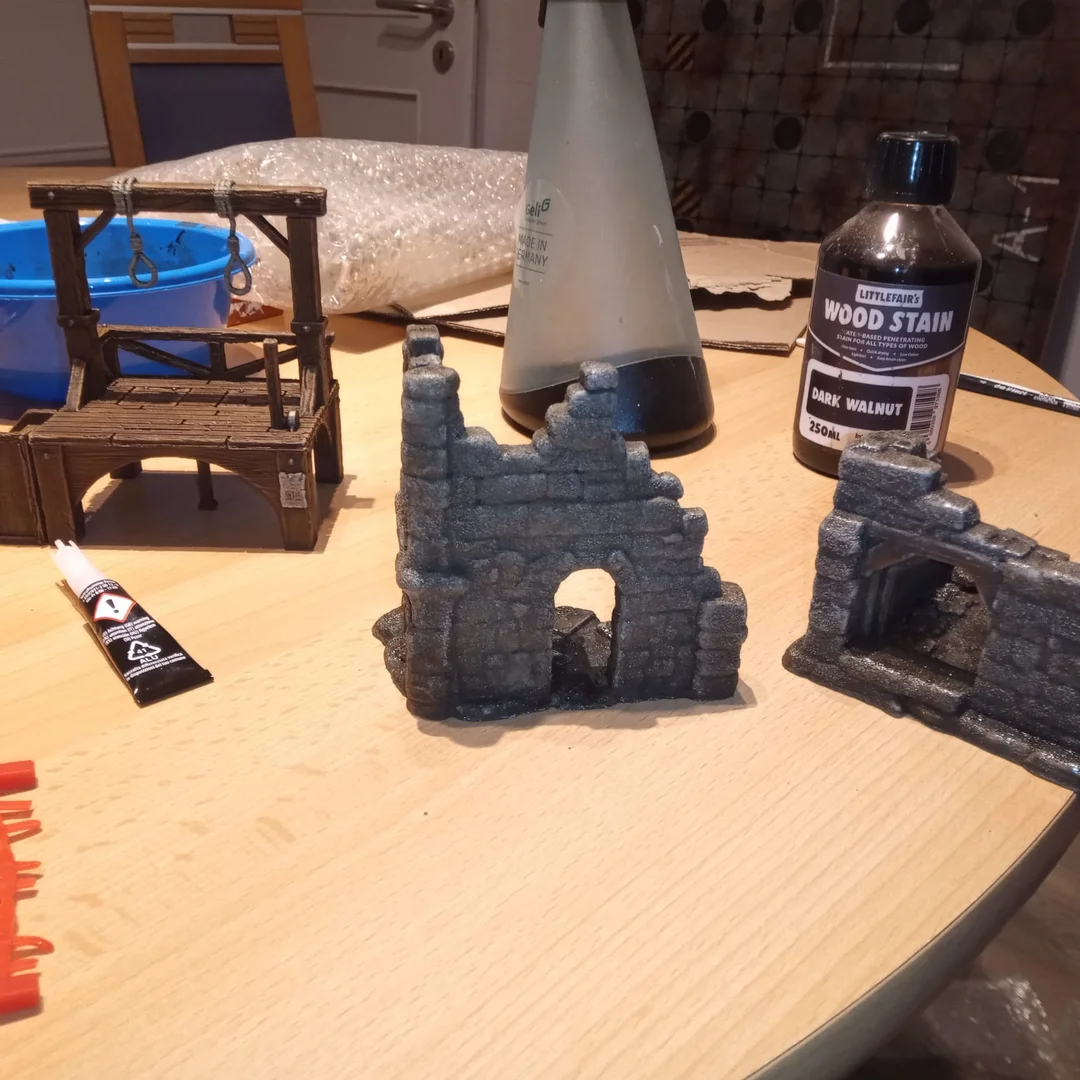

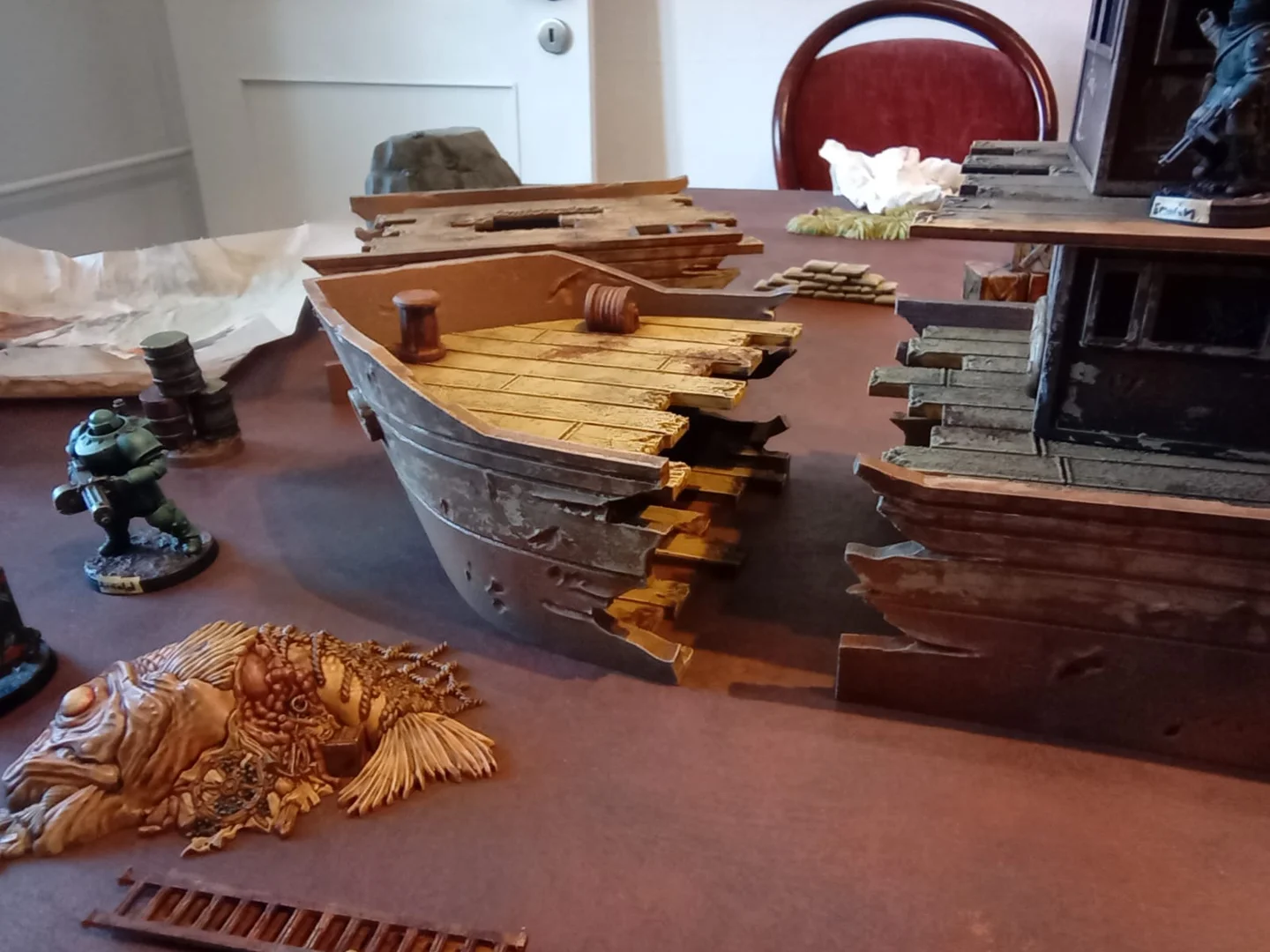

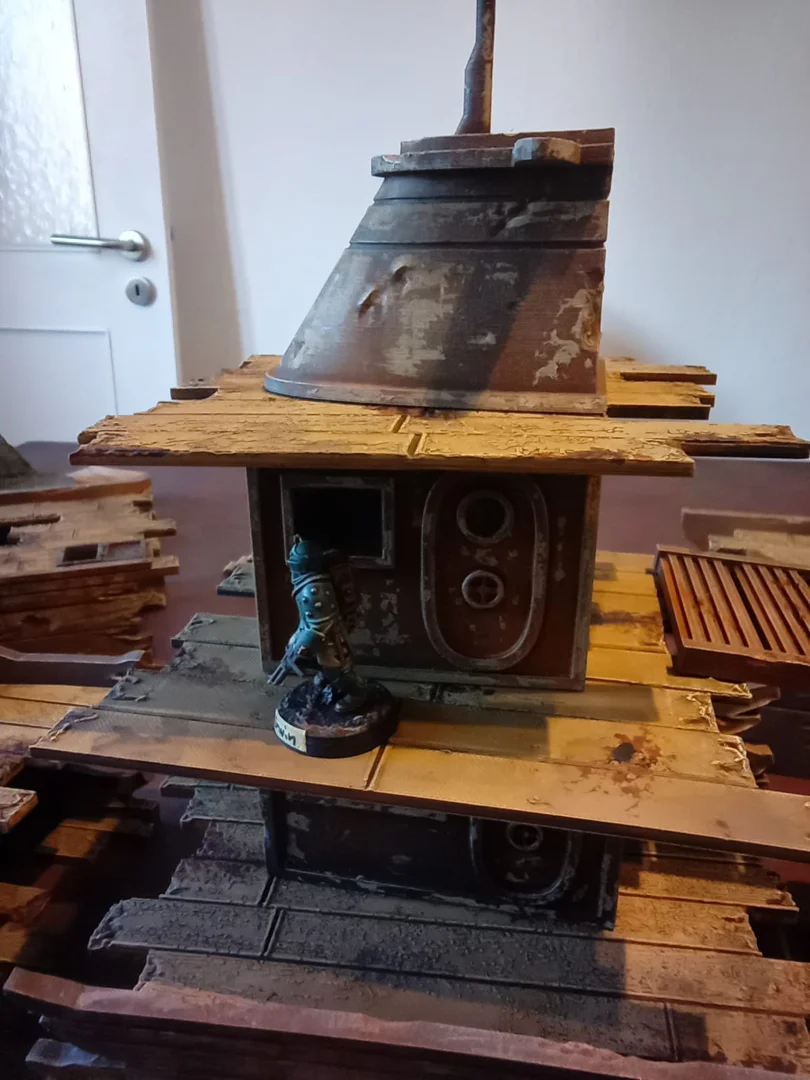

Hab mir diesen tollen Galgen besorgt und der Verkäufer hatte noch Ruinen im Angebot. Leider war die Qualität des Druckes der Ruinen sehr schlecht. Ich hab dann einfach nen Versuch mit Fliesenmörtel gestartet. Also mit Holzleim, überall dort wo Stein is, bepinselt und dann den Fliesenmörtel leicht drüber gestreut. Jetzt siehts einigermaßen ok aus.

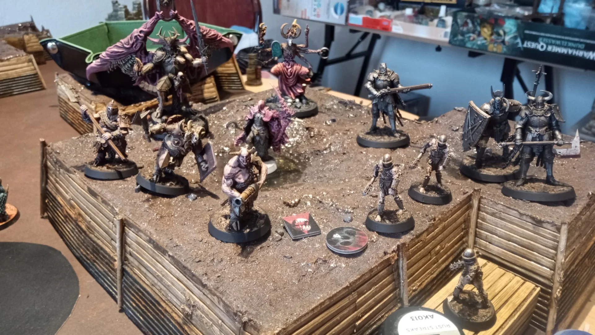

Court Warband speedpaint mit Oilwash. Nur der lefty is noch nicht ganz fertig.

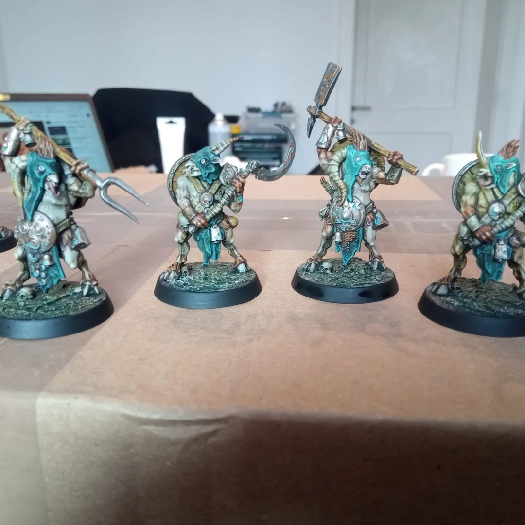

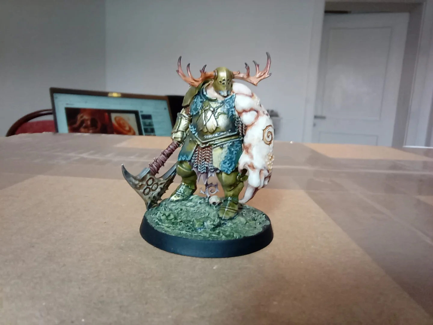

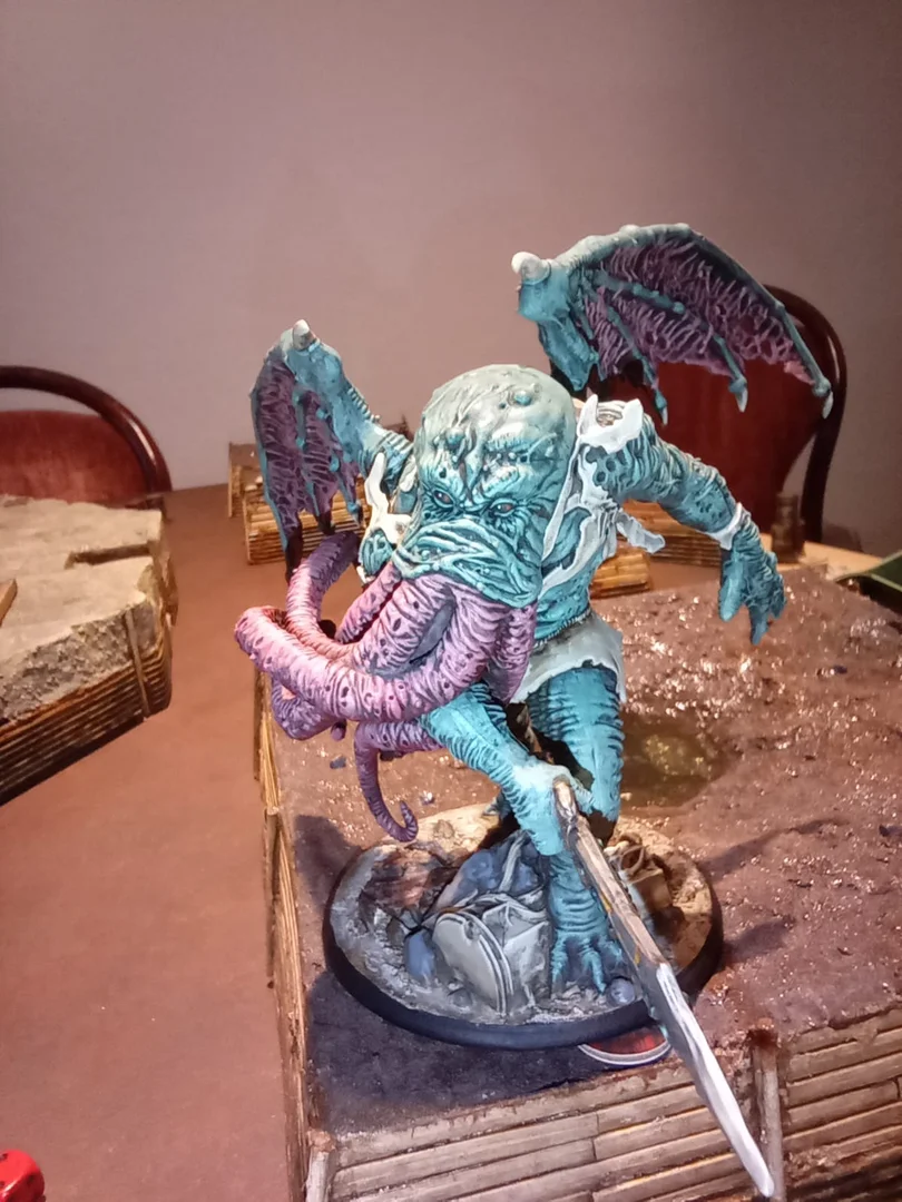

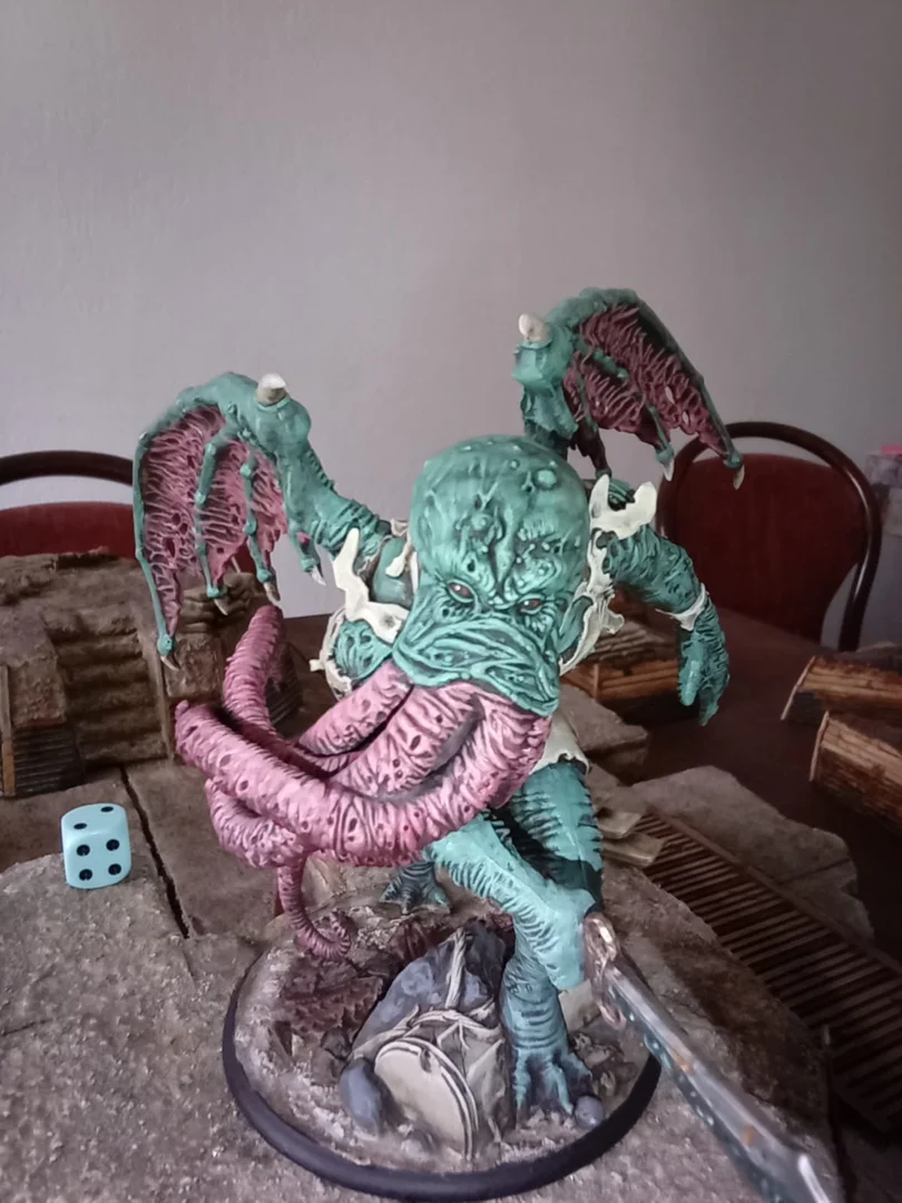

The ancient one- shadows of brimstone. Ich muss echt sagen, die SoB Modelle sind so schön zu bemale weil sie weniger Details haben und man sich daher leichter auf andere aspekte wie Licht etc konzentrieren kann. Die Malflächen laden auch mehr ein nicht existente Details zu malen.
