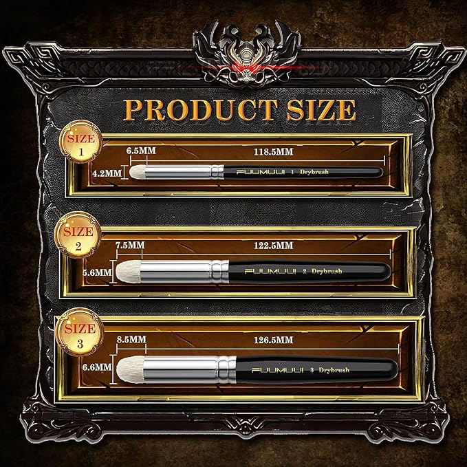

Ich hatte mir mal einen ziemlich großen Schminkpinsel für das Entstauben meiner Minis geholt; die sind wirklich sehr weich? und ist das nicht wegen der vielen feinen Fasern ein ziemliches Problem mit der Reinigung und Farbaufnahme? 🤔
Ich nutze eigentlich seit Beginn meiner "Karriere" die Produkte von Citadel (aktuell den Colour Dry brush S) und die waren eigentlich immer in Ordnung.
Zieht so ein breiter Kopf nicht sehr viel Farbe und verklebt dann deutlich schneller?
es gibt so einige "falsche" Dinge die man so gelernt hat, die aber besser gehen...
1. weich und groß ist besser
immer den größtmöglichen Pinsel nehmen, kleinere nur wo der Große nicht ran kommt (Brustkorb hinter Zweihandwaffen)
2. Trockenbürsten heisst nicht trocken
Etwas Wasser muss am Pinsel sein, wenn der Effekt nachlässt, nicht mehr Farbe dazu, sondern etwas Wasser
3. Nicht auf Küchenpapier abstreifen
immer eine Trockene Fläche nutzen, ein Holzbrett, eine Strukturierte Platte o.ä., das Küchenpapier zieht zu viel Feuchtigkeit raus, da kann man auch gleich trockene Pigmente nutzen
4. runde Pinsel sind besser als flache
Trockenbürsten ist der falsche Name, es darf nicht trocken sein, und der Pinsel auch keine harte Bürste 😉
