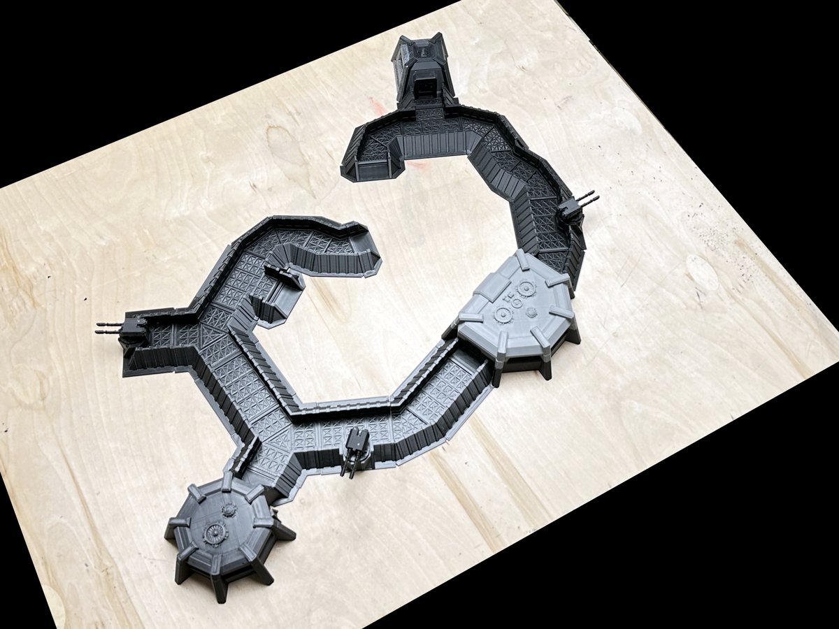

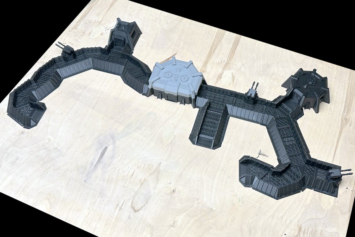

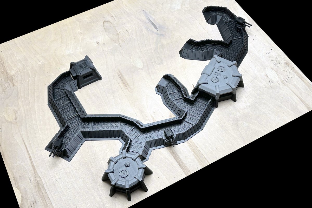

Die Elemente haben vorbereitete Aussparungen für Türme. Aber es gibt gar keine von dem Designer Arkaals. Also wieder auf die Suche gemacht, und was gefunden: Das Twin linked Laser Cannon kit von theavatar111, neben etlichen anderen. Da kann man endlos forschen, aber die Dinger sinds jetzt erst mal. Sind glaube ich für Fahrzeuge gedacht, aber egal.
Die Abmessungen passen nicht ganz, aber mit einem Adapter kein Problem. Der war um 1 mm zu groß, daher etwas beschliffen.
Auf den Fotos ist ansonsten noch nichts versäubert, das Gefizzel kommt noch wech.
Mit den Laserknarren macht die Defense Line schon etwas mehr her.

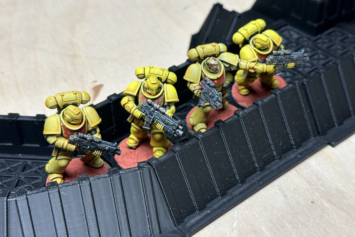

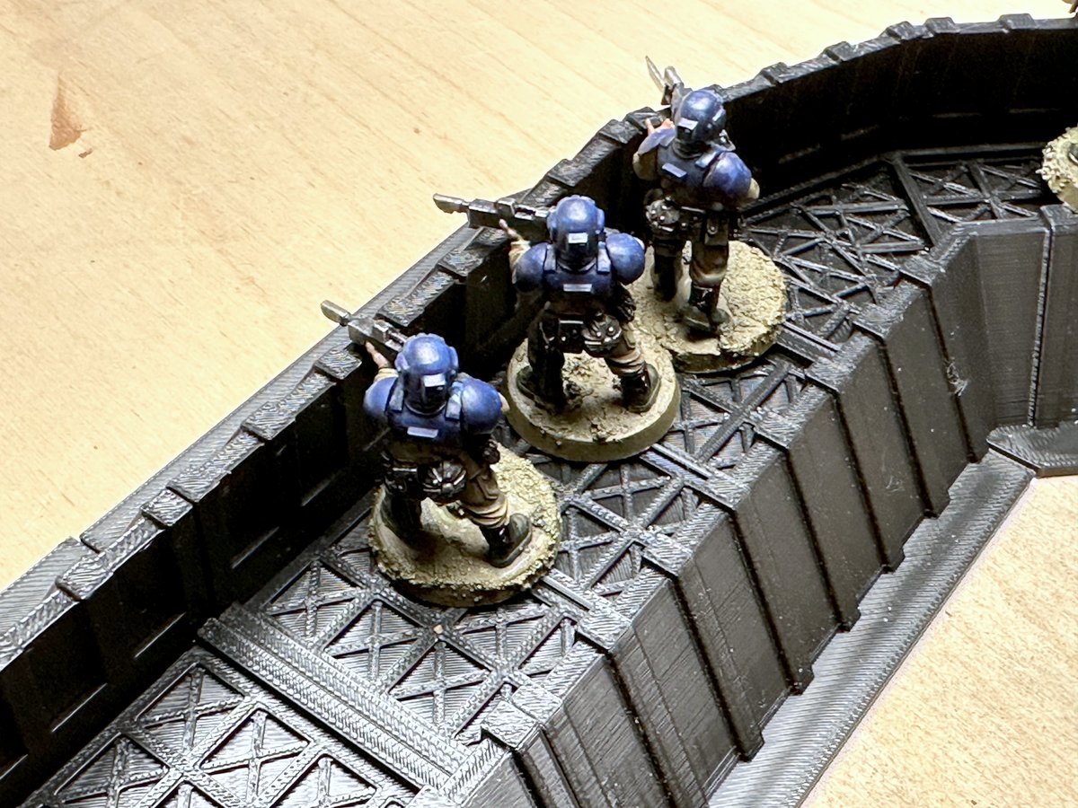

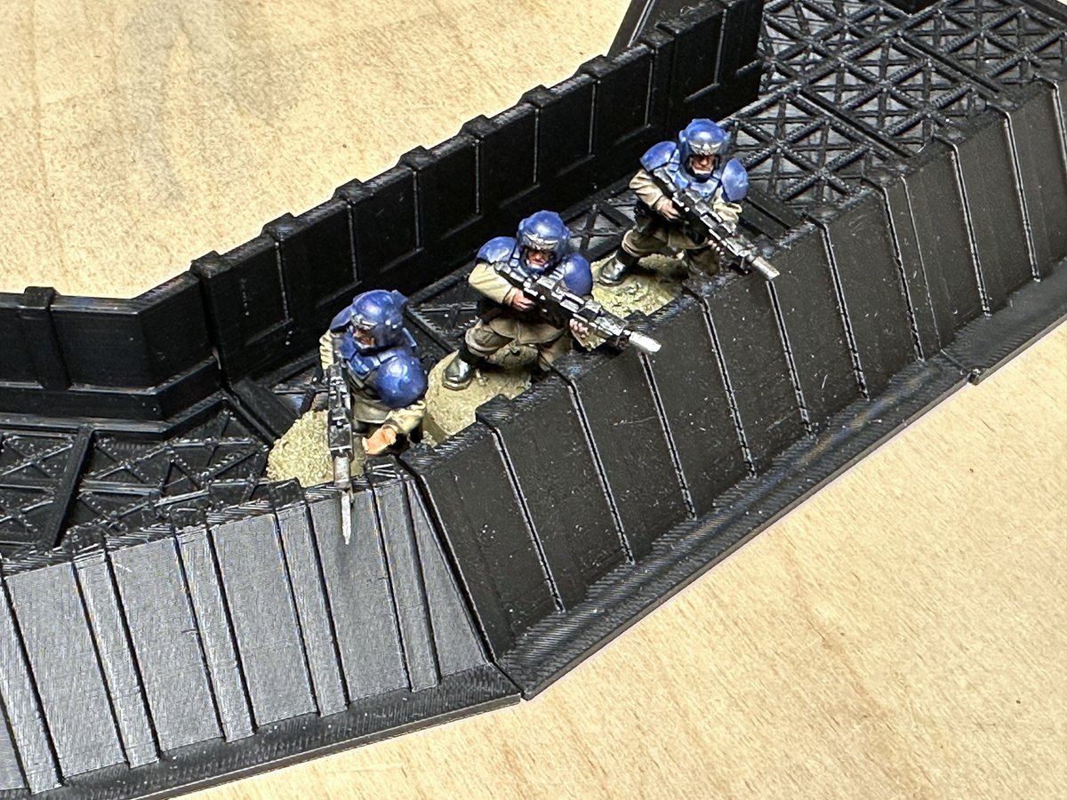

Fast vergessen: Mal ein Größenvergleich, wie passt das eigentlich? Stellt sich heraus: Menschen passen prima, sowohl für die Cadianer als auch Death Korps of Krieg sind die Wände so hoch, dass sie mit den Knarren drüber passen und die Jungs einigermaßen in Deckung stehen. Die Primaris hingegen sind erkennbar genervt, dass sie in dem Graben posieren sollen, die wollen lieber nach vorne stürmen.
Verteidigungslinie (11).JPGVerteidigungslinie (12).JPGVerteidigungslinie (13).JPG

Wer nutzt denn die GW Teile, wie ist da das Setup? Einzelne Elemente oder komplexe Anlagen? Ist ja eher für asymmetrisches Spiel geeignet, oder?
Anhang anzeigen 262091Anhang anzeigen 262092Anhang anzeigen 262093
Passt denn da auch ein schweres Waffenbase der Imps. rein?
Die schweren Bases sind 50 mm im Durchmesser, die Breite des Grabens beträgt knapp 42 mm. Da passt es nicht. Es gibt aber Kreuzungen, da ist der Abstand der Ecken etwas über 59 mm, da sollte es kein Problem sein, eine schwere Waffenbase zu platzieren.

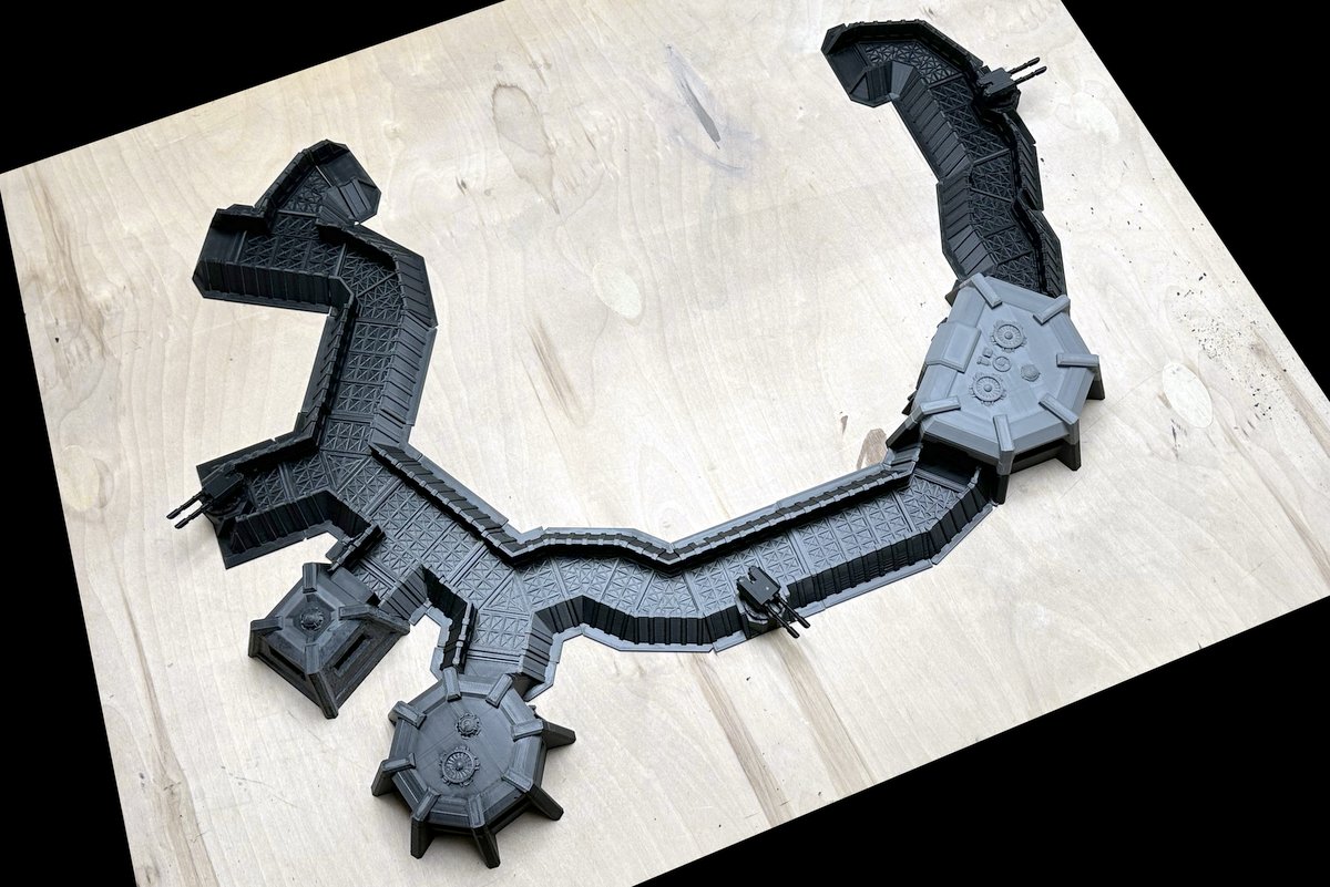

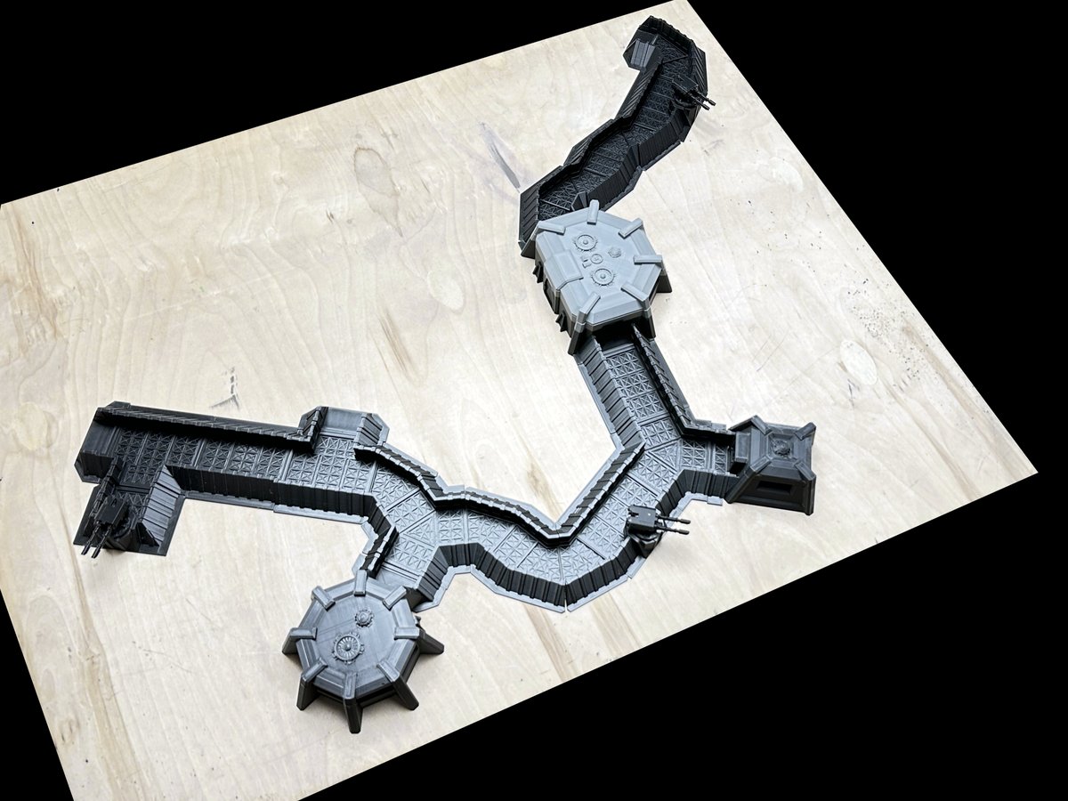

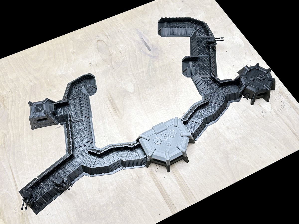

Jetzt habe ich doch noch den großen Bunker gedruckt. Und dann noch zwei Kreuzungen, die sind doch praktischer als anfangs gedacht. Das schwarze Filament ist alle, jetzt kommt wieder graues. Für den ganzen Bimbam braucht es deutlich unter 20 Euro Filament.
trenches (2).JPGtrenches (3).JPGtrenches (4).JPGtrenches (5).JPGtrenches (6).JPGtrenches (7).JPG
Es ist ein Problem. Da probiert man was aus, und es fehlt ein Element. Dann drucke ich das, probiere was anderes, bei dem das neue Teil eingebaut ist, und dann fehlt ein weiteres ...
Das kann man den ganzen Tag über treiben und immer andere Varianten ausprobieren. Oder auch nachts. Je nachdem. Nu is aber gut.
