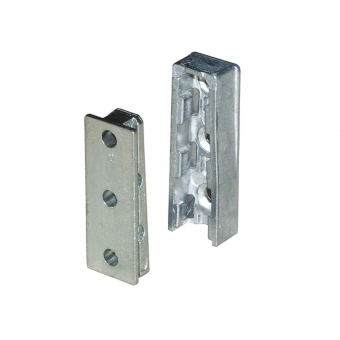

Werde wohl kleine Bettverbinder benutzen, die sind unauffällig, halten viel aus und lassen sich gut verkleiden, zumindest diejenigen an denen je nach Aufbau keine Plattform hängt.
Plastik würde ich abraten, sind spröde, lassen sich schlechter bearbeiten nur unbeschädigt (ohne Löcher, Schlitze etc) stabil. Meist du Bett oder Brett Verbinder (gibt es beides, kenn aber keine kleinen Bettverbinder). Hört sich nach ner guten Idee an. Baust du die Säulen mit Innenzugang, oder nur als tragende Teile? Bei 3 Säulen würde ich eine nicht zu große Grundplatte nehmen und die wie ein stumpfes Dreieck aufbauen. Hört sich richtig interessant an, freu mich auf mehr.
Die Papierrolle mit ca 18 cm Durchmesser die ich hier habe, besteht aus stark gepreßten Papier mit einer Wandstärke von 7mm. Da kann ich mich drauf stellen und die verbiegt sich nicht und ich bin alles, aber kein Fliegengewicht. Ich denke die hält ein paar kg Gelände aus, das ich an der Außenwand anstecken möchte.
Bettverbinder, ähnlich wie diese:
Habe noch welche gefunden, die einige mm kleiner sind. Die können pro Stück über 200kg Gewicht halten, da habe ich etwas Freiraum, was die Maximalbelastung angeht, man könnte sagen TÜV tauglich. 😀
