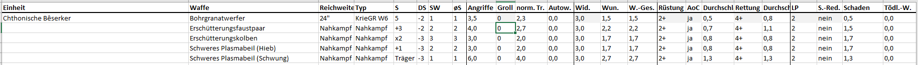

Gegen Kultisten (alles mit 1LP) sind die Äxte wesentlich besser:

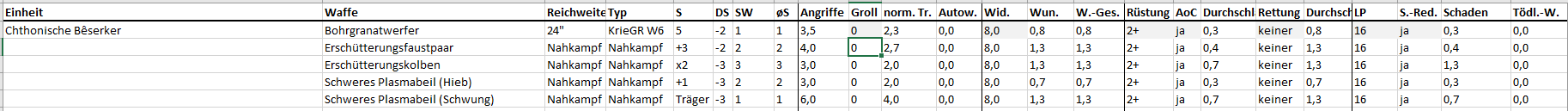

Mit 3 Groll (alle anderen spar ich mir, das lässt sich denke ich abstrahieren):
Ab 2 LP sind Kolben gleichauf mit den Äxten.

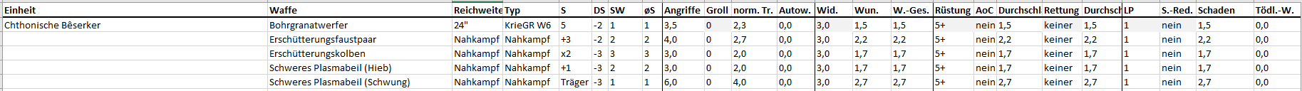

Marine:
3 Groll:

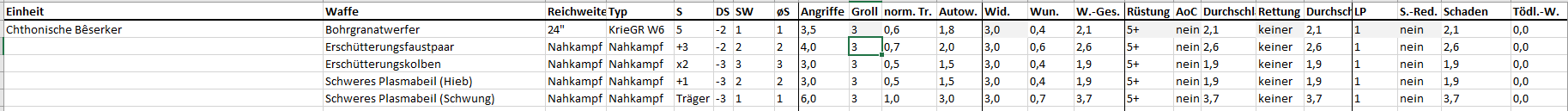

Termi:
3 Groll:

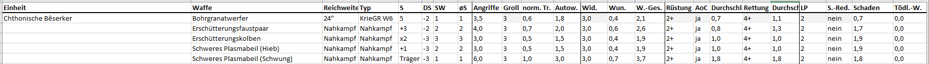

Gegen Fahrzeuge und Monster ist der Kolben dann wesentlich besser.
Land Raider:
3 Groll:
Mit Schadensreduzierung wird der Vorteil des Kolbens gegenüber der Schwung-Axtangriffe dann weiter reduziert (bei allen Konstellationen).

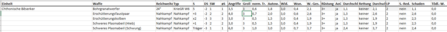

Seuchen-Monster:
3 Groll:

Rein nach Effektivität würde ich wohl Äxte spielen. Bei hohen Lebenspunkten ohne Schadensreduzierung glänzen die Kolben (Widerstand ist wegen des Grolls nicht so wichtig, Rüstung und Rettung können wegen der Waffenprofile ignoriert werden), in allem anderen sind die Äxte entweder besser oder liegen minimal hinter den Kolben. Zusammen mit Trefferwürfe wiederholen und der Möglichkeit auf wesentlich mehr Treffer, dann vermutlich sogar wieder vorn.
Aber Kolben sind cooler 😁
