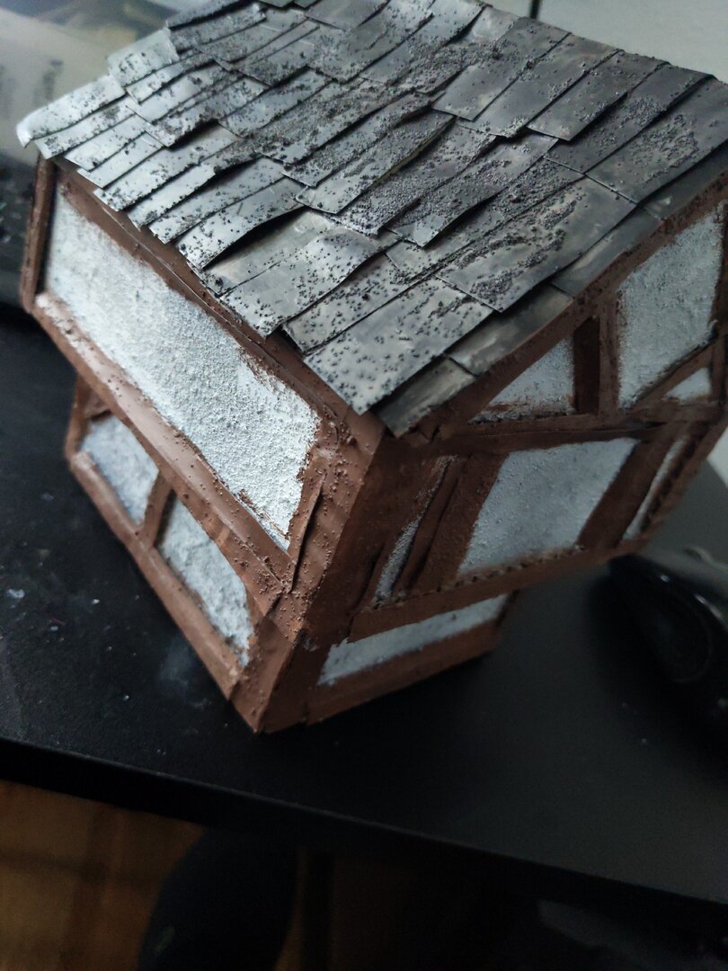

Kurzer Zwischenstand.
Ich weiß die "Ziegel" sind zu groß und mit der Bemalung muss ich noch was retten, bin aber relativ zufriedenstellend. Das nächste Haus wird aus Architektenpape.
Finde das schaut doch Super aus für den Anfang ?
