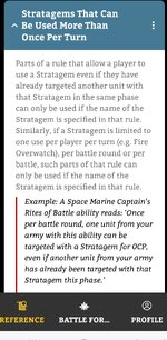

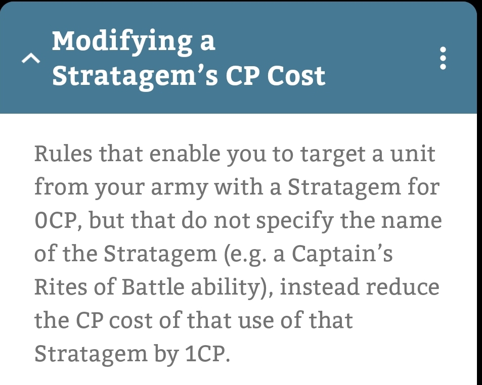

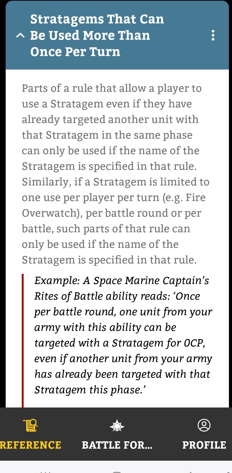

Es gibt da ein Errata. Aus 0 Punkten CP Kosten wurde -1 CP Kosten und alle "even if you have already used" Formulierungen zu Stratagems werden unwirksam.
Ja gut kann sein, wir spielen bei ins nach Büchern und lassen das gepatche weg ?
