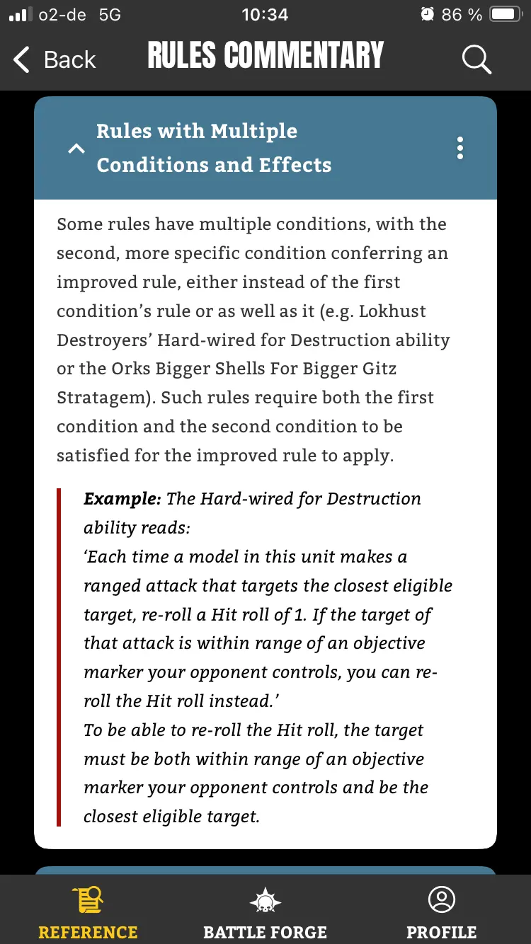

Ich hab mal ein Beispiel gefunden in der App in der für Mein Verständnis die Sache Klar macht.
Hier wird an einem Bsp klar gemacht das innerhalb der eigenen Schussphase eine Gegnerische Einheit einen Marker kontrollieren kann
Das Beispiel zeigt das es weitere Situationen gibt wo Markerkontrolle relevant ist, aber nicht ob und wie lange Markerkontrolle über das Ende eines Turns oder Phase anhält.
