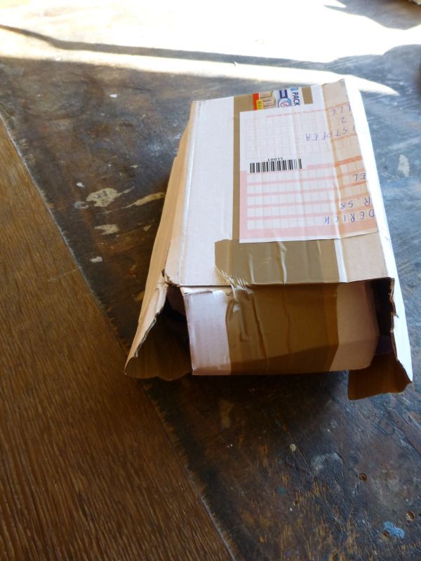

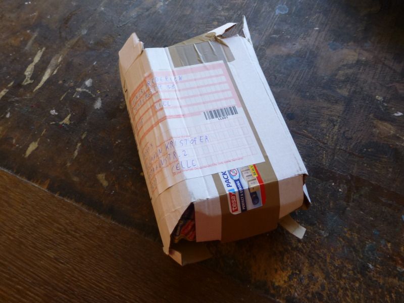

Also, wie man es nicht machen sollte, kam bei mir gestern an. Der Hermes-Män hat schon gemeint, dass das nicht seine Schuld war. Die Figuren waren kurz vor dem Rauspurzeln - egal, es war ja noch alles da. Aber etwas mehr Mühe beim Einpacken, wäre doch schon gut gewesen.
