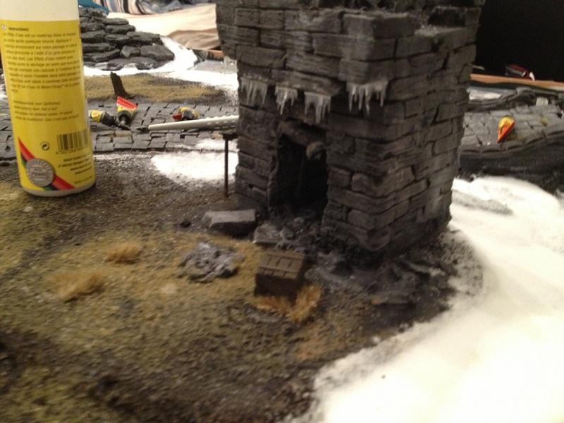

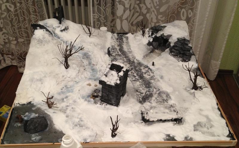

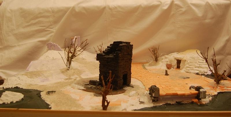

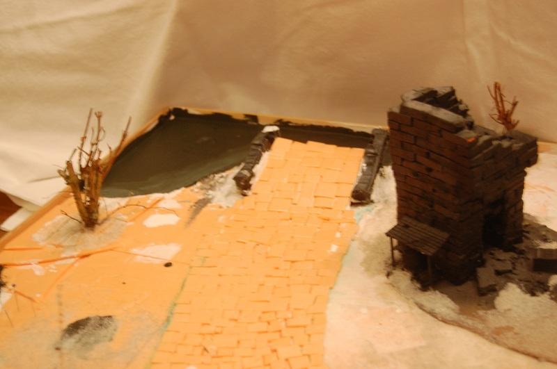

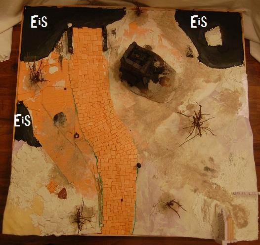

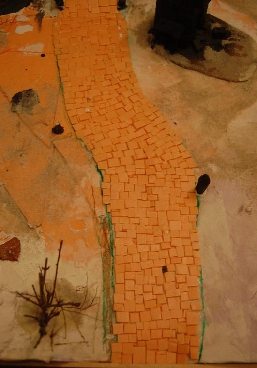

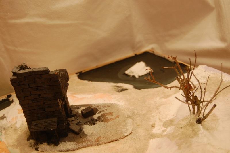

Hier mal eine wilde Bilderstrecke der bisherigen Arbeitsschritte.
Das ganze ist noch ziemlich im Rohbau. Der Schnee wird noch mal mehr mal weniger auf der Platte verteilt.
Paar Farbfehler muss ich auch noch korrigieren. Die Eiszapfen muss ich auch noch ein bisschen anpassen.

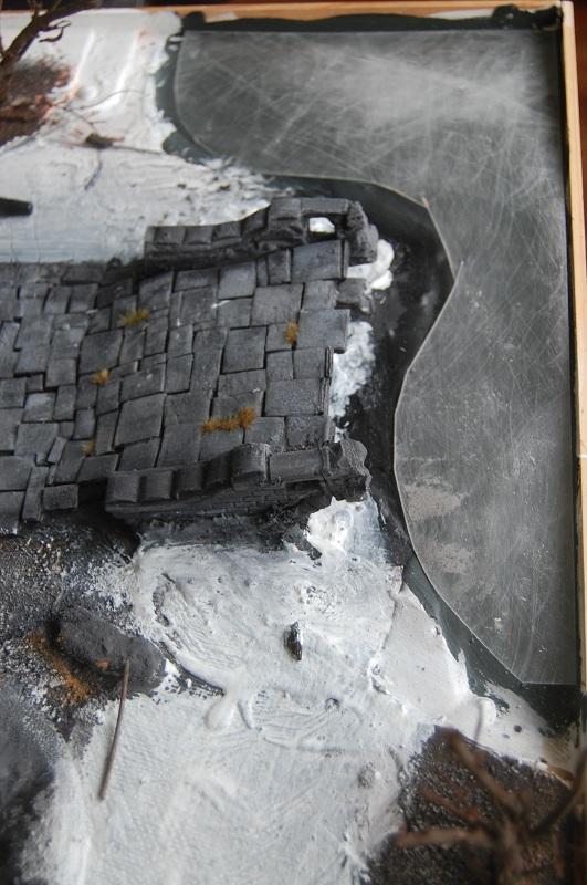

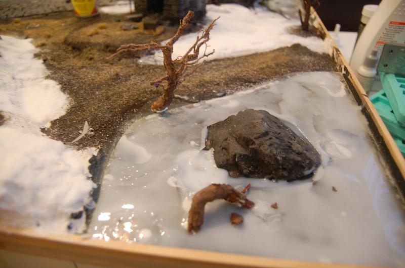

Die Eisplatten sind ganz einfach zu machen:
Was braucht man:
- 1-2 mm dicke stabiles Plastik.(z.B. Window Color Folie)
- Schleifpapier
- Wassereffekt
Als ersten Schritt muss man das vorher zugeschnittene Stück Plastik von beiden Seiten anschleifen bis es milchig wird und viele wirre Kratzer sichtbar sind.
Anschließend ankleben. Und mehrere Schichten Wassereffekt drauf. Fertig 😉
Das ganze ist 1x1 m groß und dient für kleine Herr der Ringe Scharmützel.

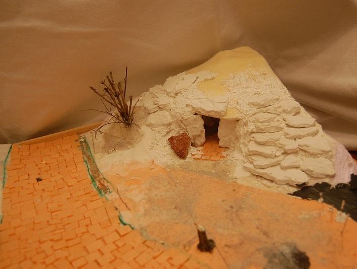

Vielen Dank. 🙂 Die Platte mit den 2 Hügeln war schon alt die hab ich aus dem Keller rausgekramt. Der Turm ist auch schon ca 10 Jahre alt.
Hab eigentlich nur noch alles zusammengeführt und da beginnt ja quasi das neue Projekt. 🙂

Window Color sind so Fensterfarben die man vorher auf Folie oder dünnes Plastik aufträgt, dann wenn es trocken ist abzieht und ans Fenster kleben kann.
klick
Die Eiszapfen hab ich in einem örtlichen Modellbauladen gekauft. Die Marke ist "Busch" und das sind 10x10 cm Reihen.

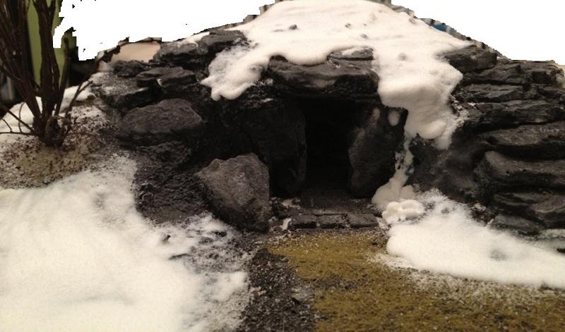

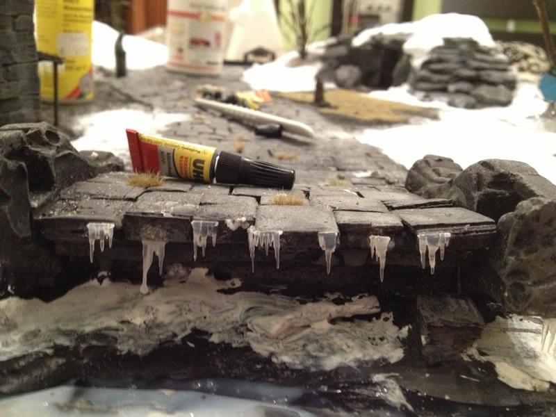

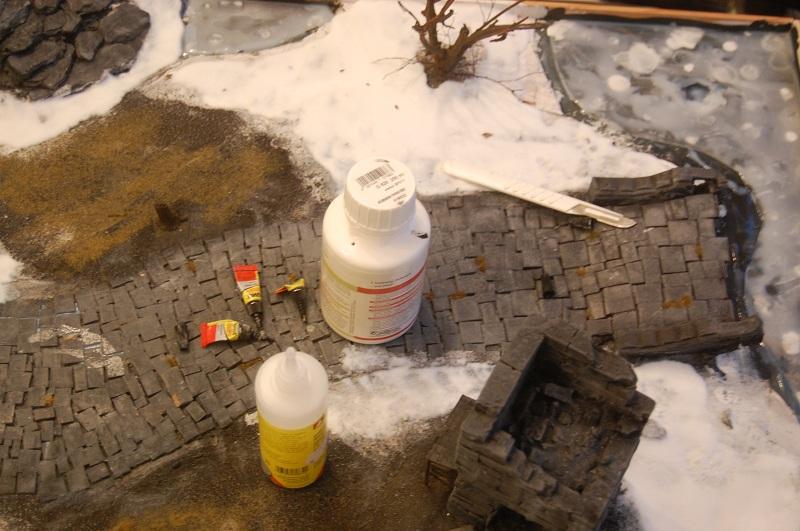

edit: Neue Bilder. Allerdings schimmert noch viel Grau durch, weil das meiste erst noch durchtrocknen muss.
Später kommt nochmal eine dünne Schicht "fluffiger" Schnee darauf.

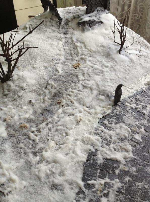

Die Straße hab ich jetzt ein wenig wässrig gemacht und den Schnee eher in Häufen liegen lassen.
Ein kleiner Trampelpfad ist auch sichtbar.(zieht sich auch zur Höhle, zur Ruine und zu dem See mit Turm hin.)

Es kann ja auch Winter und saukalt sein, ohne das direkt 5m Schnee liegen. Die Eiszapfen sind super und hier und da ein paar Schneehäufchen, wie auf dem Bild hier, hätten doch gereicht?!
Vielleicht kommt das aber auch nur auf dem Bildern schlecht rüber?! Ich warte nun erst recht gespannt darauf, wie die Platte fertig aussieht.

Ich hab mich bewusst dafür entschieden die Platte großteils Schneebedeckt zu lassen. Das ist für mich einfach mal ganz was neues da ich bisher nur sommerliches saftig-grünes Gelände hatte.
Ist natürlich Geschmackssache wie das meiste - aber denke am Ende hat es sich für meine Zwecke auf jeden Fall gelohnt.
Langsam trocknet auch alles durch. Der Rand rechts an der Straße wird neu mit Schnee beklebt. Da hatte ich unten mit einem blauen Filzstift damals den Verlauf der Straße markiert. Und durch das ganze Wasser und den Leim ist das anscheinend wieder durchgedrungen. Zumindest waren da blaue Streifen im Schnee.
Oben an der Ruine werd ich auch noch den Schnee am Felsen anpassen wegen der Lücke.
Wenn die ganze Platte ausgetrocknet ist werd ich noch eine dünne Schicht Schnee auf der gesamten Platte(allerdings nicht auf der Straße und den Schleichwegen sowie den Eisflächen) anbringen damit das schön nach gefallenem Schnee aussieht. Werde dann auch noch mit einer anderen Sorte Pulverschnee die komplette Platte bepudern. Soll dann aussehen wie frischer Schneefall.

Ich muss gestehen bei mir ist das auch weniger sichtbar als vorher. Das war bei einem Testversuch vor ein paar Jahren wesentlich besser!
Hier mal von meiner Platte. Leicht sieht man es aber noch:
