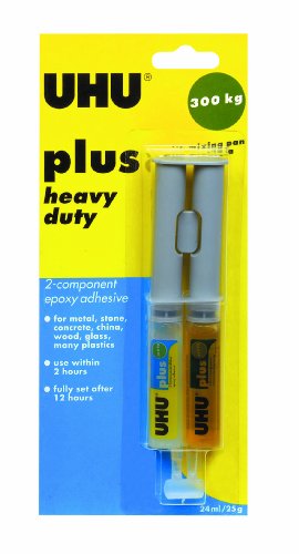

Ich hab mich jedenfalls dazu entschieden Nägel mit Köpfen zu machen und habe mir 2-Komponentenkleber gekauft (Epoxidharz). Das zeigt klebt wie die Hölle und ist definitiv eine Verbindung für die Ewigkeit ^^

Plastik mit GW Plastikkleber, kleineres Zinn GW Zinnkleber (ich liebe einfach den Pinsel) und große, schwere Plastiksachen wie Cybots, Zinnriesen, Warjacks, Wolfen, ... mit Zweikomponentenkleber. Das hält bombenfest. Eher bricht die Mini an anderer Stelle als an der geklebten.

Sollte Sekundenkleber mal nicht ausreichen, habe ich hier noch einen Epoxidharz Zwei-Komponenten-Kleber. So etwas braucht meist ein bisschen bis es so weit getrocknet ist, dass es von allein hält (man muss also recht lange die Teile aneinander halten oder sich dazu noch etwas ausdenken). Wenn es aber erst einmal richtig durchgetrocknet ist, kriegt man das nie wieder auseinander.
