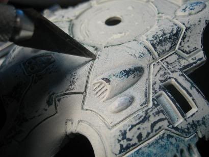

Also mal schnell weiss grundiert und ALLE VERDAMMTEN DETAILS freigekratzt und viel glatt geschliffen.
Was hatte der Trottel mit dem gemacht? War das grüne Kleber?

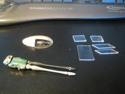

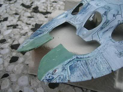

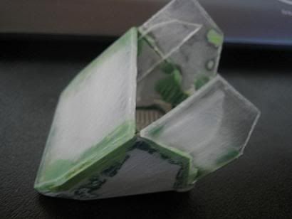

Um die erweiterte Ladefläche hab ich mir noch kaum den Kopf zerbrochen, nur mal schnell ein paar Seiten Teile erstellt (er wird 2cm länger)

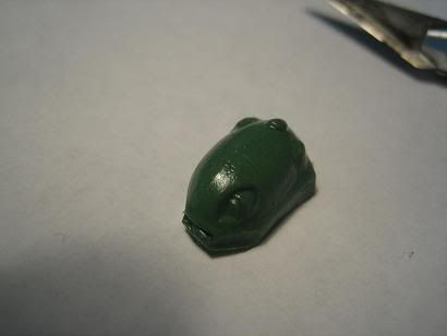

Was ich heute noch anfangen wollte war der Turm

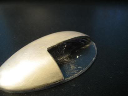

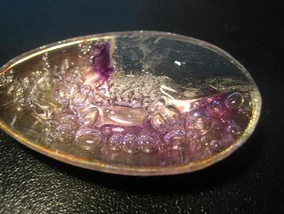

ähnlich Codex Weltenschiffe S.14, jedoch dem FW-Turm nahe. Nun brauchen wir einen Löffel, ja einen Löffel! Stiel AB! Feilen! Nach geschmack einsägen.
Noch schnell einen Boden drunter undmit übermäßig viel Kleber fixieren.

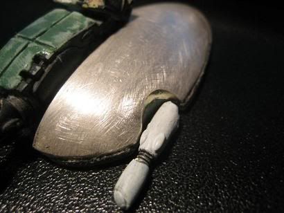

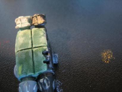

Mir felt es an anti-Tank darum habe ich mich entschlossen sincr. LaLas zu benutzen.
Allerdings hatte ich keine und da der Falcon so nen protzigen Pulsar.
Einen 2. hab ich von einem Kumpel (danke PE) für en Bier bekommen. Greenstuff drauhauen und mit dem Messer Schöne Bahnen ziehen und alles nach dem härten plan schmirgeln.

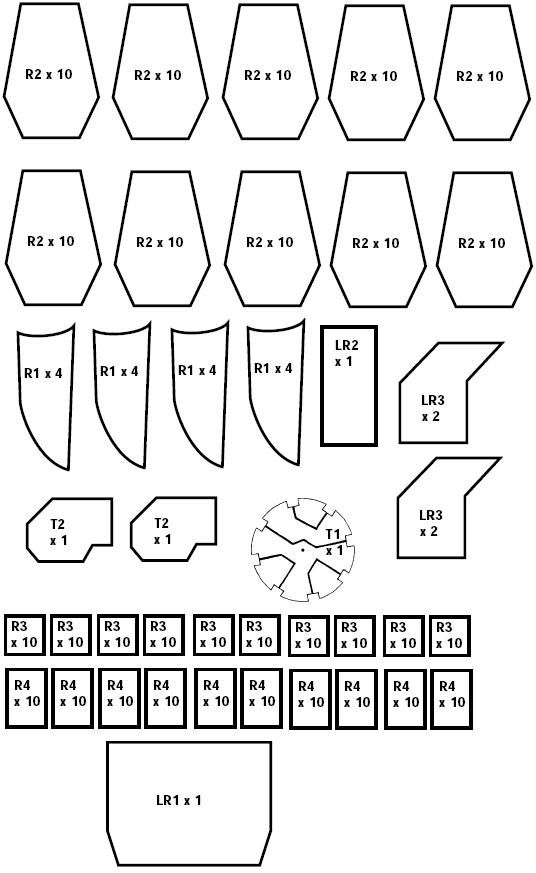

Die Schwingen, der Laderaum, das Holofeld usw. kommt nächste Woche. hier noch mal schnell meine Schablonen und ein Resuméééééééé oder so ähnlich.

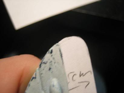

Ich hab mir gedacht ich halte mich bis auf den Turm an die GW- Anleitung, hab mir desshalb eine "praktischere" druckbare Version erstellt, dass ich keine Schablonen nutzen muss.
draufkleben, ausschneiden, wieder abziehen... is komisch machs aber so lieber.
