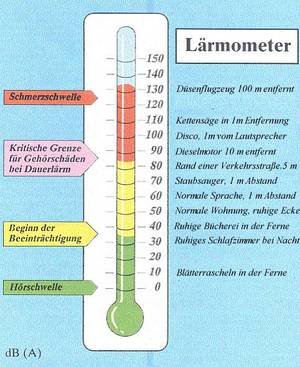

KOMPRESSOR LAUFTEST
Sooo, erster Test: der Komressor wird angeschaltet! Erster Eindruck: klingt deutlich lauter, als ein ruhiges Schlafzimmer bei Nacht... Habe mich vor der Kaufentscheidung daran orientiert:
http://www.sengpielaudio.com/TabelleDerSchallpegel.htm
Meine Frau hat mich gebeten, bei der laufenden DVD die Untertitel anzumachen... Klingt jetzt schlimmer als es ist, aber "flüsterleise" ist nun mal wirklich irreführend. Kurios: im Internet heisst es immer 35 dB, in der "Bedienungsanleitung" von Airbrush-City heisst es "ca. 40 dB"... nach einiger Recherche wurde meine Vermutung bestätigt (die hatte ich aber schon vor dem Kauf): es gibt keine feste Vorschrift zur Messung der dB, dementsprechend haben die Hersteller eine Art Freifahrtschein, was sie angeben.

KOMPRESSOR LAUFTEST
