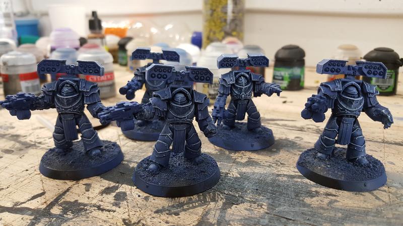

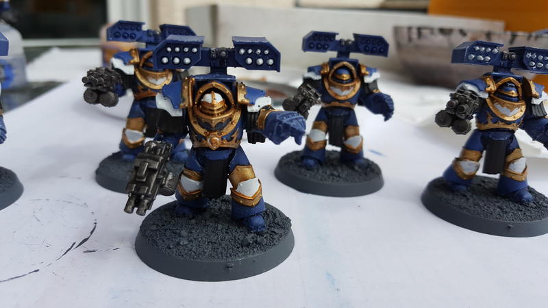

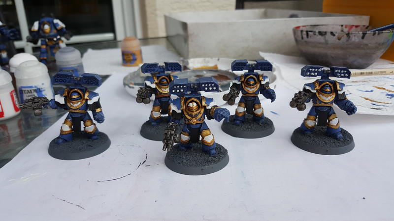

Hier mein aktuellster Stand und meine persönlichen Eindrücke dazu. Mit meinen Levis war ich ganz zufrieden doch wirklich. Nur sobald es an kleinere Minis geht kriege ich einen Anfall meine Augen sind nicht so gut also nutze ich für Details ne Mallupe aber irgendwie will das alles nicht gelingen.
Meine für mich erstmal größte Baustelle sind die Akzente meine bisherige Prozedur war einfach nach dem Shaden das ganze Modell mir Eterium blue zu Bürsten so dass die hellere Farbe an den Kanten bleibt Nachteil auch die Platten bekommen es ab, weshalb ich nochmal darüber bürste
mit Altdorfblue. Irgendwie sieht das für mich unsauber aus. Und sobald ich die goldenen Partien mit earthshaker shaden will läuft der Mist auf die blaue Rüstung.
Na ja ich überlege daher erstmal auf das Azente setzen zu verzichten andere Prozeduren kenne ich bisher auch nicht. Vielleicht habt ihr ja Tipps oder aufbauende Worte.
Was die Farbwahl meiner Fulmentarus angeht. Wenn ich sie mir so ansehe ist vielleicht zuviel weiß drin. Die nächsten Termis werden mehr blau bekommen.
So ihr seit dran ;-)

OK, kommen wir zur Analyse.
Im ersten Moment fällt auf, dass bei den Termis Schattierungen fehlen.
Klar, Blau malen, Wash und bürsten sind schnelle einfache Schritte und sehen auf Marines schnell recht gut aus,
allerdings, wie Du selbst schon festgestellt hast, sieht das gern unsauber aus und man sieht, dass es sehr einfach gemacht ist.
Ich habe Dir hier mal ein Video von jemandem, bei dem ich mir auch schon einiges abgeschaut habe...
Hierbei gibt es die Möglichkeit, nach dem Washübermalen (Minute 3:03) noch etwas Fenrisan Grey (Pinselspitze) und Thinner/Wasser in das Blau zu geben um damit noch einen weiteren Farbverlauf zu erzielen. Wichtig ist hierbei das auf den erhabenen Stellen zu machen bzw. die Farbe gehört dann auf die Flächen, die im Licht liegen 😉
Auch würde ich, wie im Video gezeigt ein 2-3-stufiges Edgehighlight machen um mehr Tiefe in die Farbe/das Modell zu bekommen.
Gleiches gilt für das weiß. Ich finde nicht, dass das zu viel ist.
Es ist aber flach und das stört das Auge (zumindest meines 😉).
Hier kann ich Dir nur die Farbe Wolfgrey von Vallejo (Game Color) und die Farbe Matt White (The Armypainter) ans Herz legen. Mit beiden Farben kann man sehr dünn und trotzdem deckend malen.
Baue das Weiß ähnlich auf, wie das Blau, also grau malen -> mit verdünntem Blackwash washen -> verdünnt mit grau übermalen aber Wash in den Vertriefungen und am Rand für Schatten stehen lassen ->
Pinselspitze weiß ins grau nochmal übermalen -> Edgehighlighten mit weiß = FERTIG
Wenn Du das so machst, dann sehen die Jungs gleich ganz anders aus!
Das Gold finde ich gar nicht schlecht 😉 Beim Washen nimmst einfach etwas weniger Wash auf den Pinsel und washed lieber 2x (wichtig jede Schicht gut trocknen lassen 😉)
Dann sollte das schon werden.

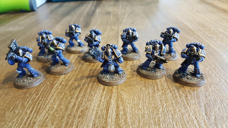

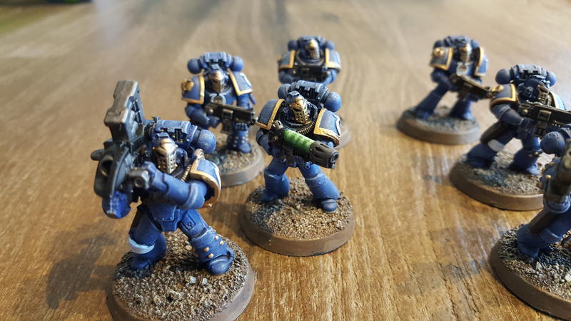

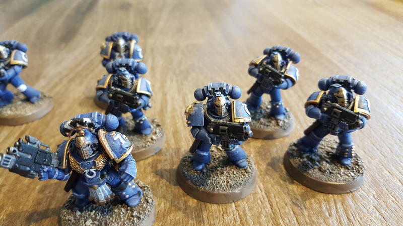

Sooooooooooooooooooooooooooooo es ist lange lange her ich weis aber ich hatte nen längeren Urlaub und was soll ich sagen Bambini und eine etwas schwerere Lebensphase aber ich habe mich endlich mal wieder ran setzen können.
Ich vermute man sieht an den Bildern, dass ich lange nicht gemalt hatte. Zumindest kam es mir so vor und ich bin auch irgendwie nicht so hundertprozentig zufrieden, aber ich habe ja noch gut 100 Minis grundiert hier rumfliegen an denen ich mich
verbessern kann.
Eure Meinung und eure Tipps sind mir wie immer willkommen.
Ich zeige also hier meinen ersten Veteranen Tactical Squad. Muss sagen während eternal stormcasts die nur gold sind leicht waren mit gold ist das Bürsten von kleinen und dünnen Goldflächen deutlich schwerer.
