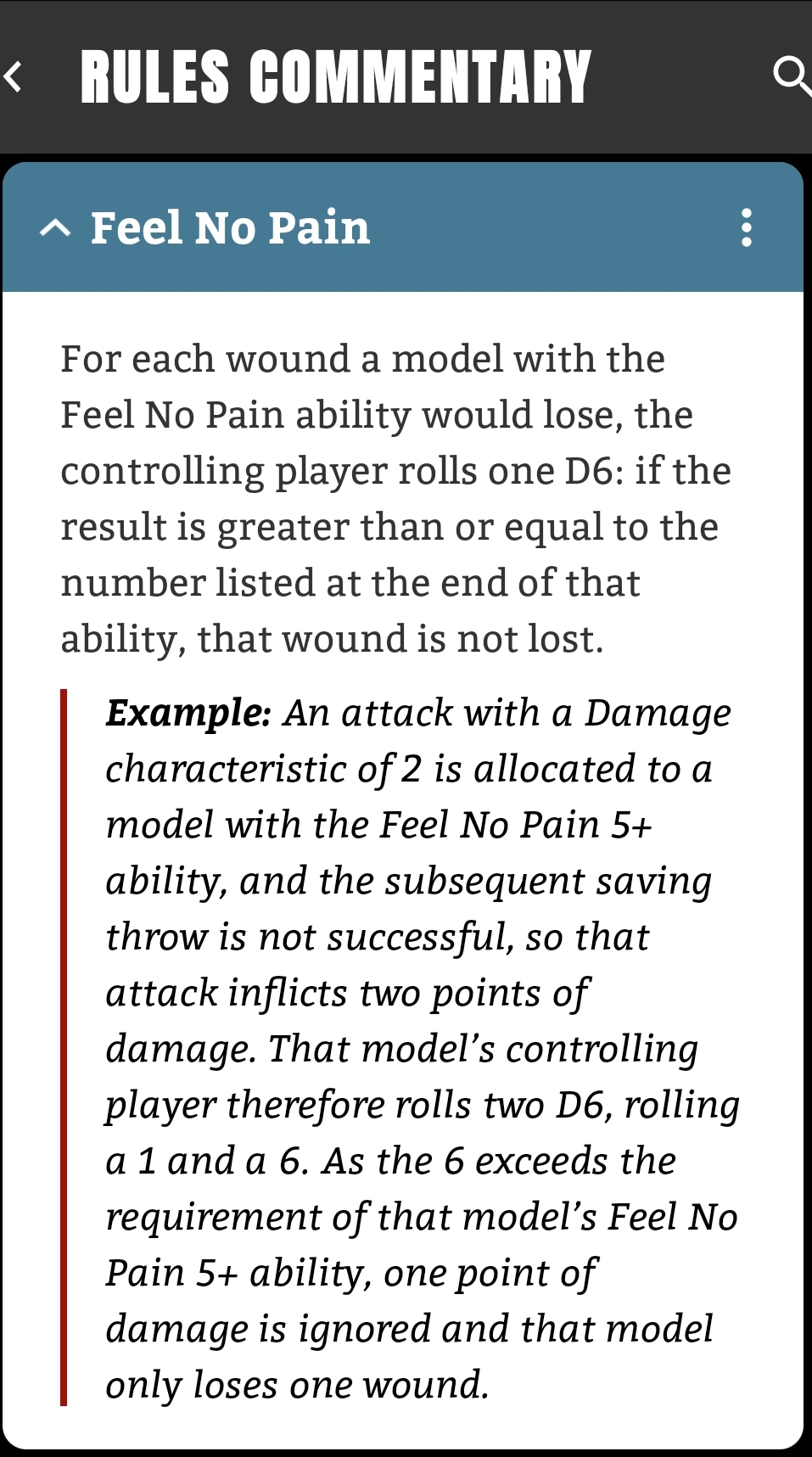

Hier muß ich kurz nachhaken, nicht dass ich das die ganze Zeit über falsch mache.
Bsp.
Mein DKoK Blob bekommt 2 Treffer mit je 2 Damage.
Ich mache 2 Saves, einer wird gehalten... 1 Modell geht.
Für dieses Modell mache ich 1 FnP (weil nur 1 LP verloren, auch wenn die Attacke 2 Schaden verursacht hat)?
Nein, da der Schaden 2 beträgt, muss ein Modell 2 FNP Würfe bestehen, wenn es mit seinem 1 LP überleben will. Wenn es nur 1 FNP schafft, ist es trotzdem weg. Wenn es 2 FNP nicht schafft, ist es natürlich auch weg.
Hm tjoa stimmt (vielleicht), danke für den Hinweis gegen meine Blindheit. Ich erinnere mich an einige Diskussionen darüber und habe es dann aus den Augen verloren?. Während bei Rüstern und Rettern gegen Wunden in den Regeln klar beschrieben wird "make one save roll", ist die Beschreibung bei FNP Wischiwaschi weil da nur steht "each time a model would loose a wound" (bei mortal wounds dann aber wieder wounds im Plural), was passiert wenn das Modell mehrere Wunden auf einmal verliert wird da nicht erwähnt, da steht nur unbestimmt "damage" statt "each point of damage". Einige haben argumentiert daß man einen FNP Wurf für jede einzelne Wunde machen muss, weil es gegen damage geht der dann schon entstanden ist, wobei es natürlich unintuitiv wäre diese Würde auf verschiedene Weise abzuwickeln.
Bevor ich hier (weiter?) Mist rede oder mir die Arbeit mache die FAQ zu wälzen, frage ich mal in den KFKA nach.
Nachtrag: Valorion war schneller, ich frage trotzdem mal nach ob es mittlerweile ein offizielles Statement von GW gibt.
Hab selbst noch etwas gestöbert und das gefunden:

Vielen lieben Dank, das ist eindeutig und imho der letzte Sargnagel für die teure DKOK-Kombo nachdem so viel anderes im Index billiger geworden ist, aus meinen Listen fliegen sie jetzt raus?. Vielleicht wird GW das ja noch in üblicher Manier mit einem Detachment beheben.
