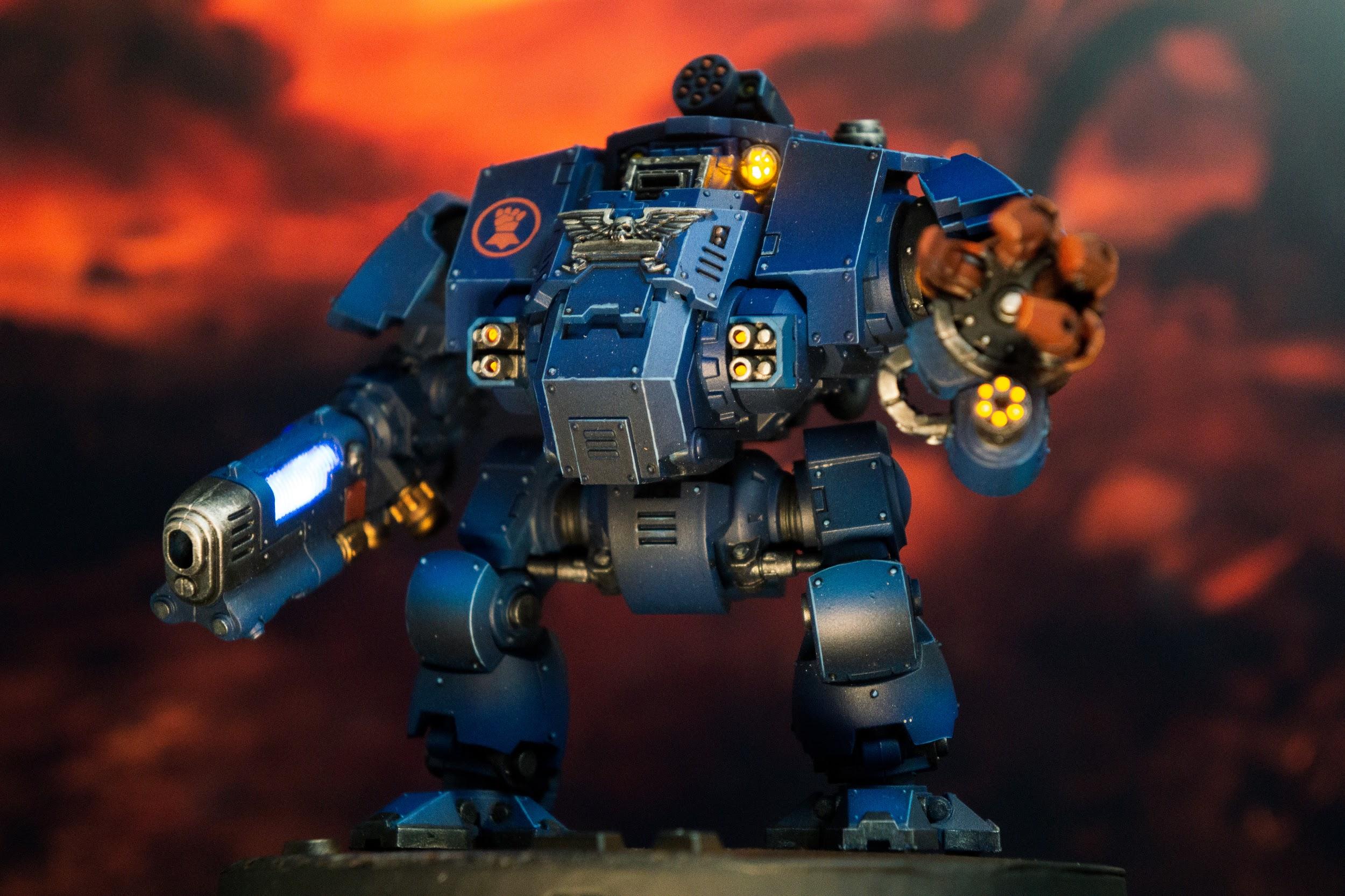

Ich taste mich jetzt mal langsam ran und arbeite mich in die Materie ein.
Mein erster Versuch:

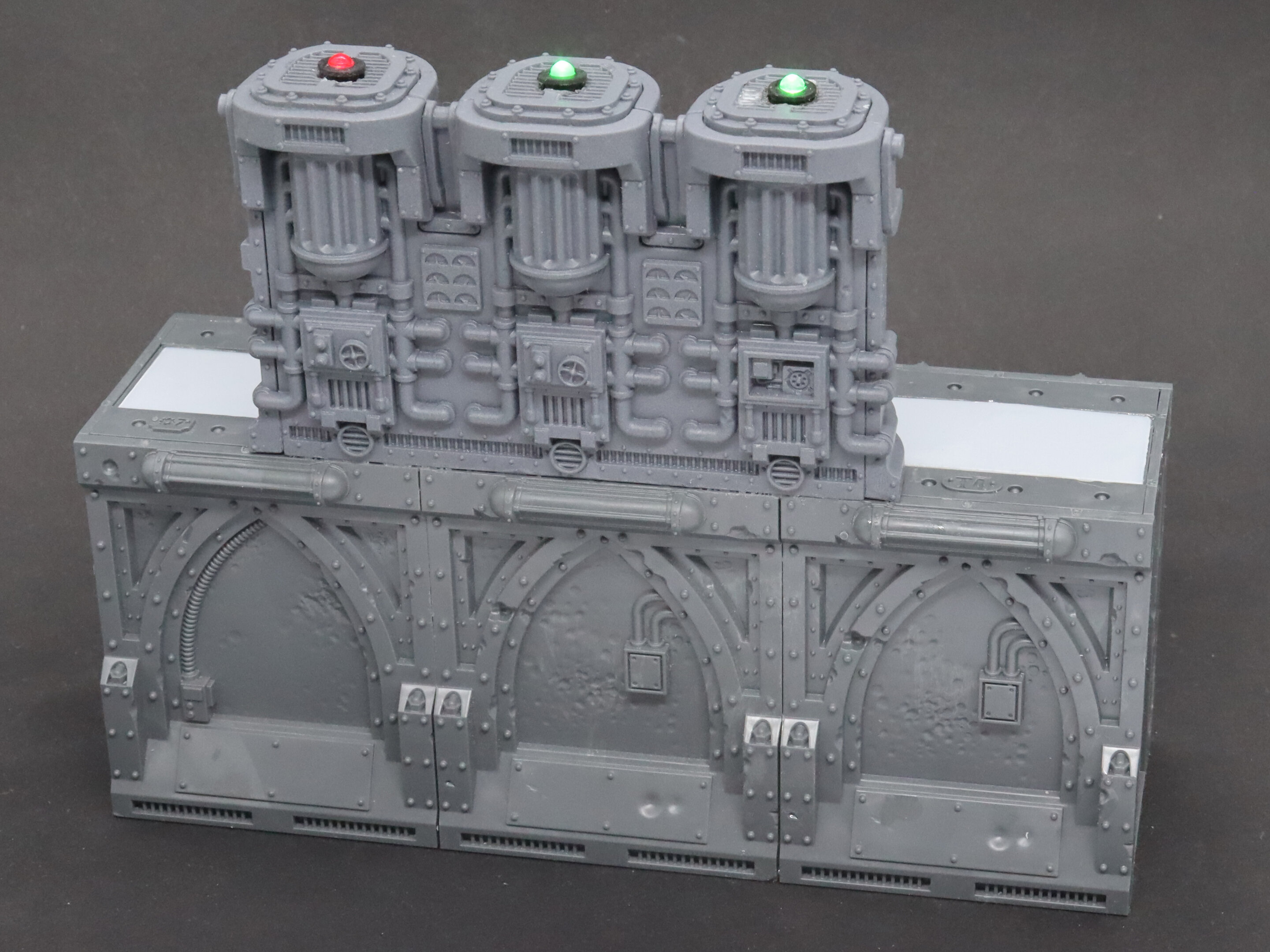

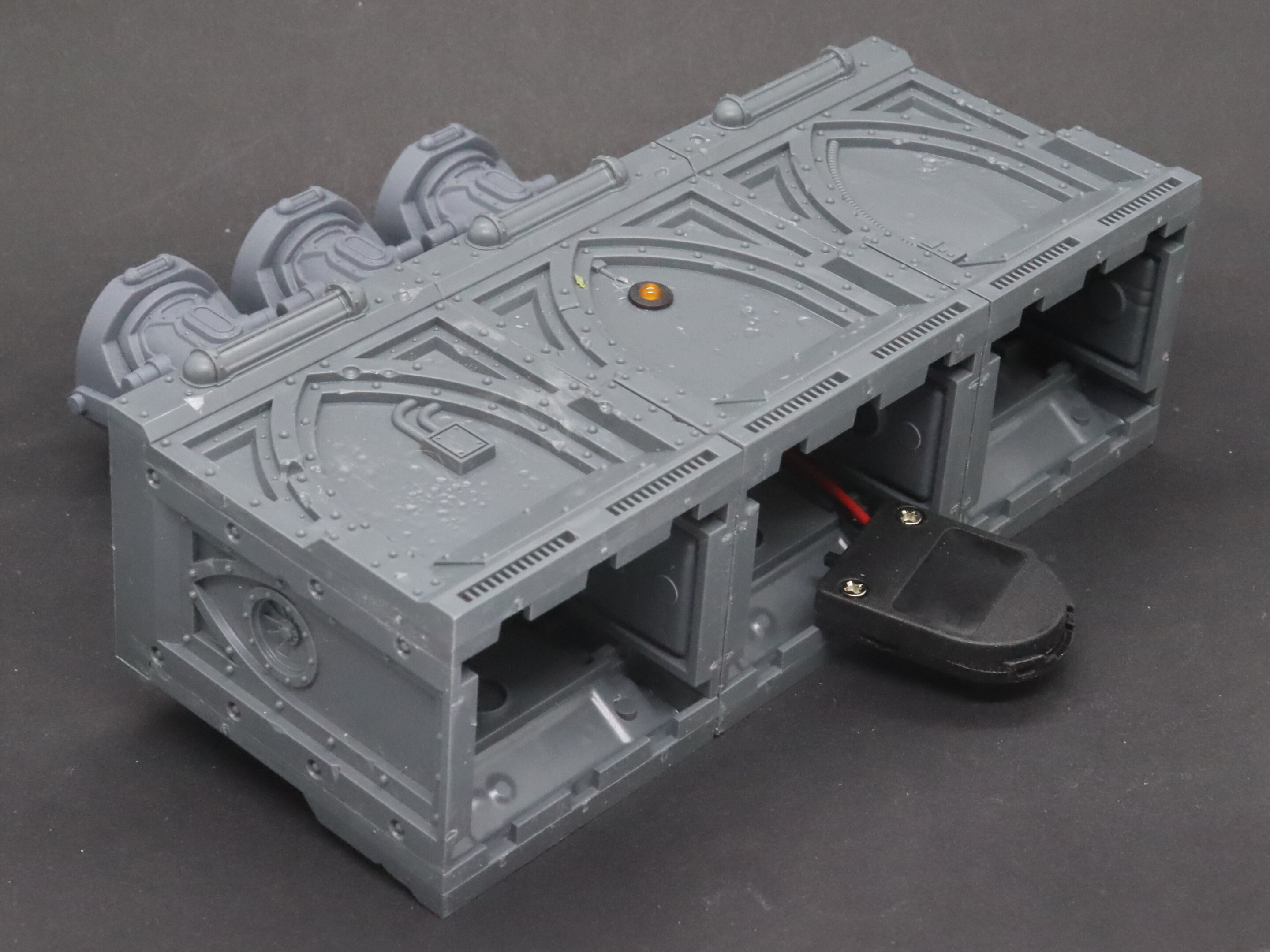

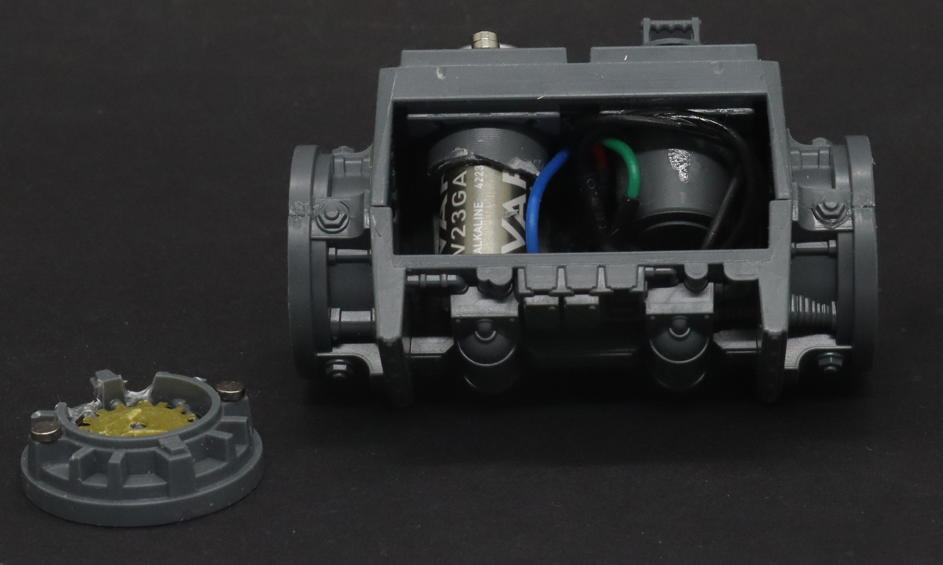

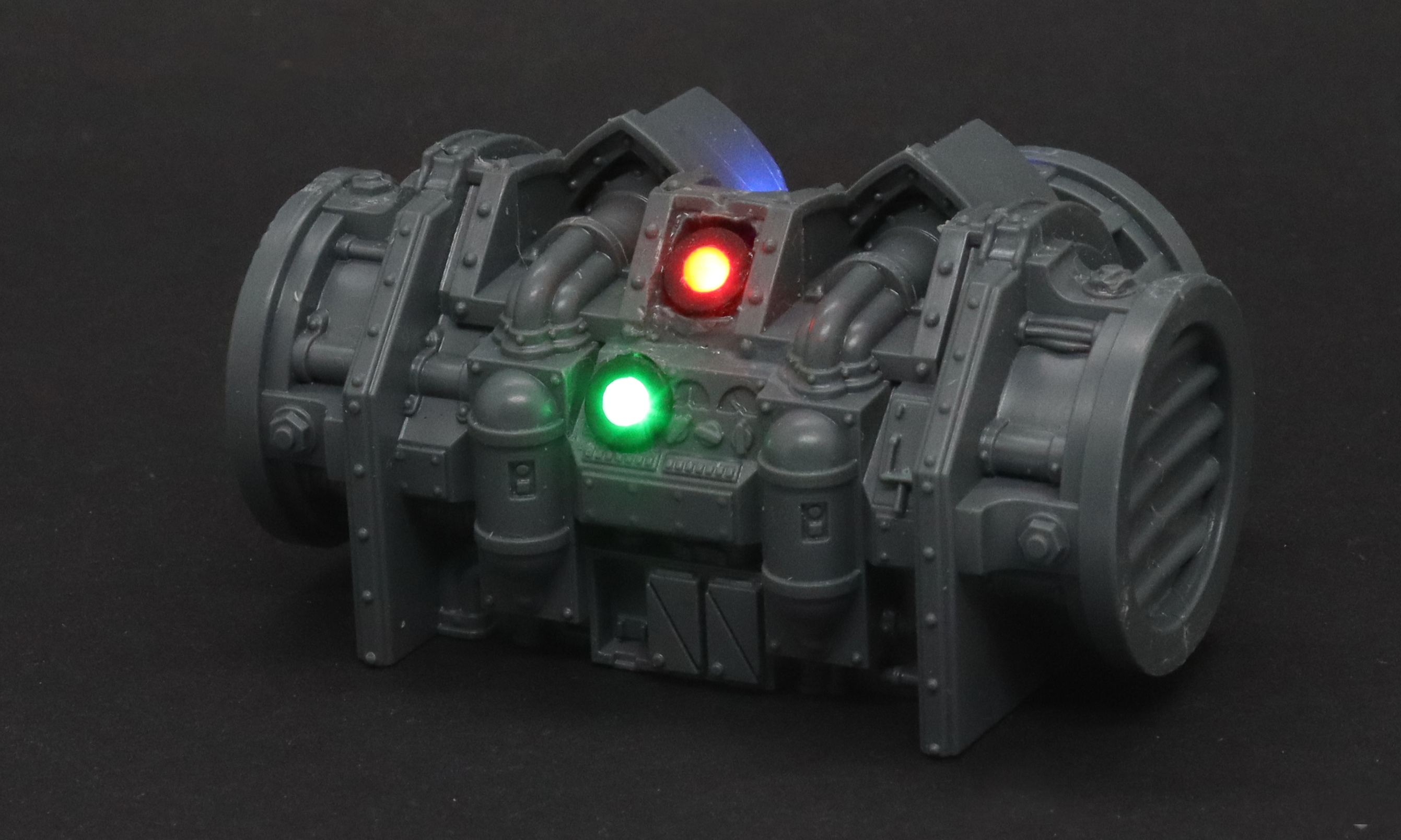

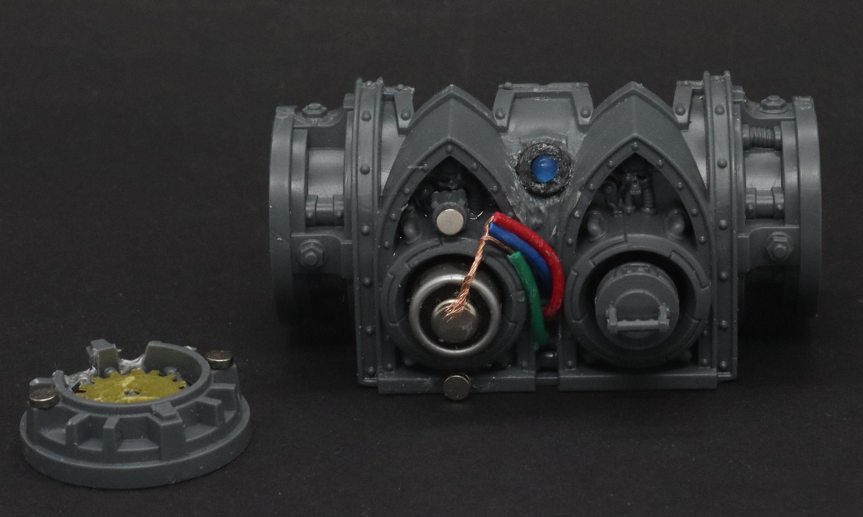

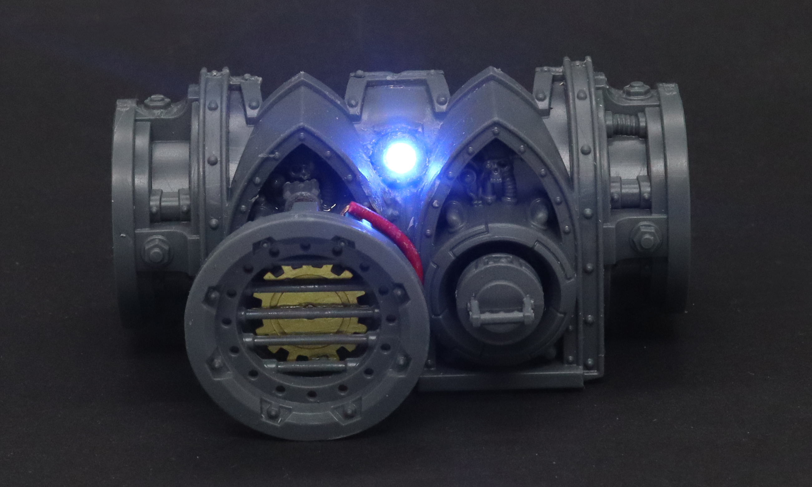

Ich plane aktuell die Option ihn öffnen zu könnem mit einem Batteriefach zu kombinieren:
Je nach Platz bau ich vielleicht ein wenig an - da mir der Bausatz aber noch nicht vorliegt, bleibt das erstmal eine Überraschung.
Ich weiß auch noch nicht, ob 3 oder 12 Volt. Lass ich die LEDs richtig knallen, oder bleib ich zurückhaltend?! Kommt auch ein wenig auf die Positionen an.
