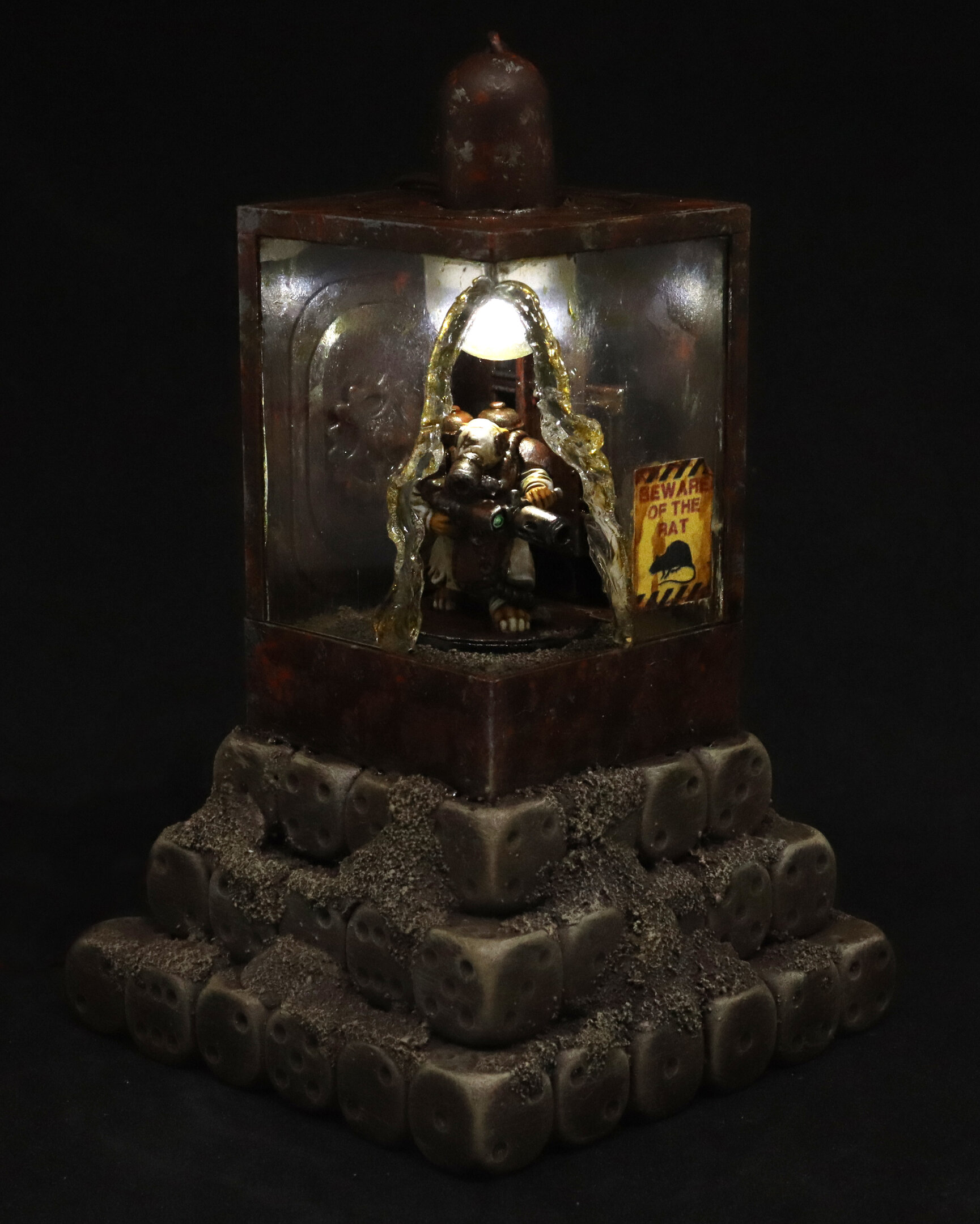

Hab gerade ein paar Leuchtmittel auf potentielle Eignung geprüft und herausgefunden,daß Heißkleberstäbe auch prima Leuchtstäbe abgeben wenn man eine LED an ein Ende hält.Statt einer punktuellen Lichtquelle hatte ich den Effekt von einem Knicklicht.?

DAS musste ich direkt mal ausprobieren.
Bei meinen kommt das Licht nicht ganz einen Zentimeter weit, aber ein Scheibchen Heißkleber an der richtigen Stelle, könnte einen tollen Effekt haben ?
da wäre ich erstmal skeptisch...
Acrylglas hat diesen effekt auch, wenn es nicht glatt ist. Deshalb gibts die Bilder, mit den eingefrästen Motiven, die dann leuchten, das Glatte ringsrum nicht.
Das gleiche wird bei den Stäben sein, vor dem Verwenden sind die milchig, nach dem Schmelzen klar. müsste man sehen, wie sie danach das Licht transportieren.

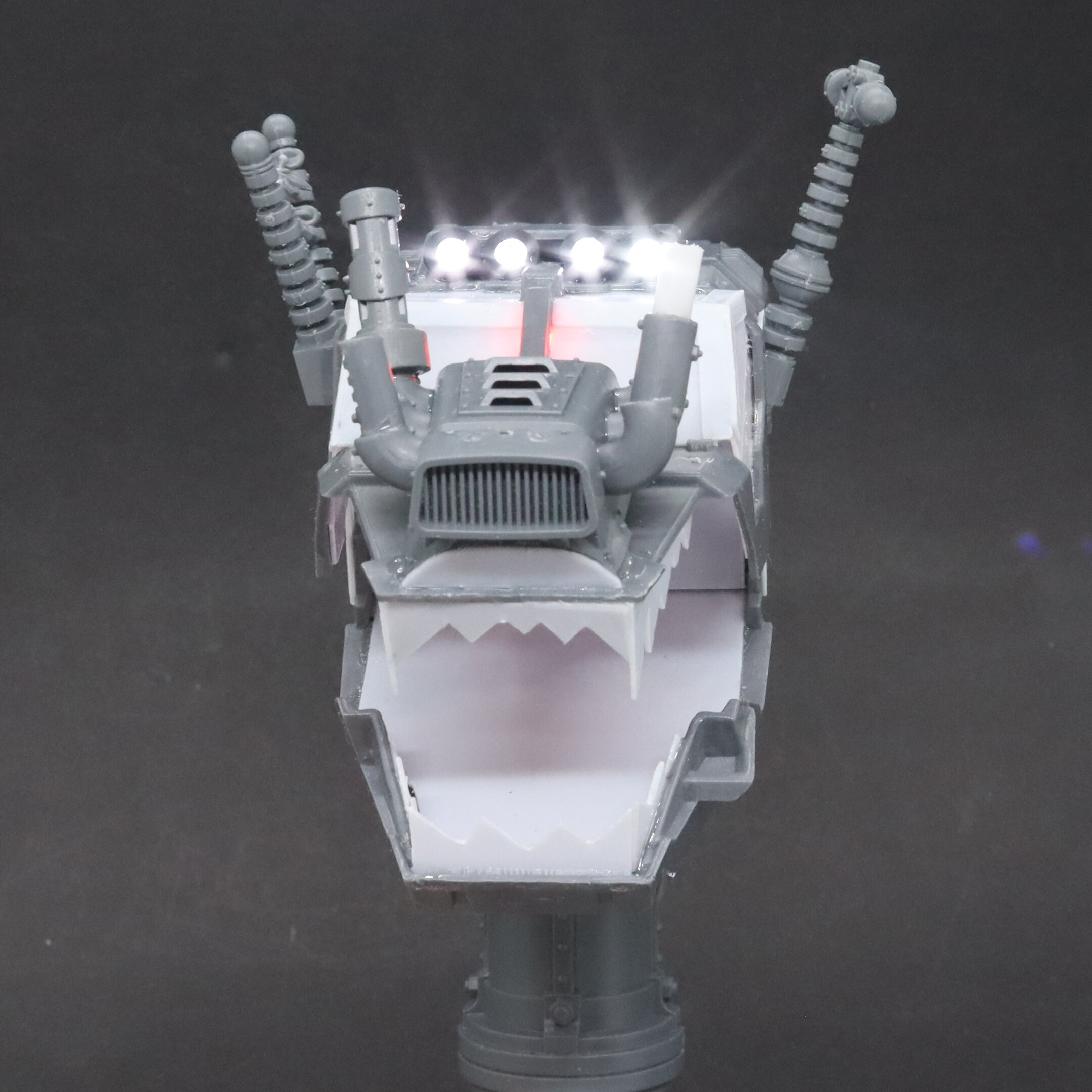

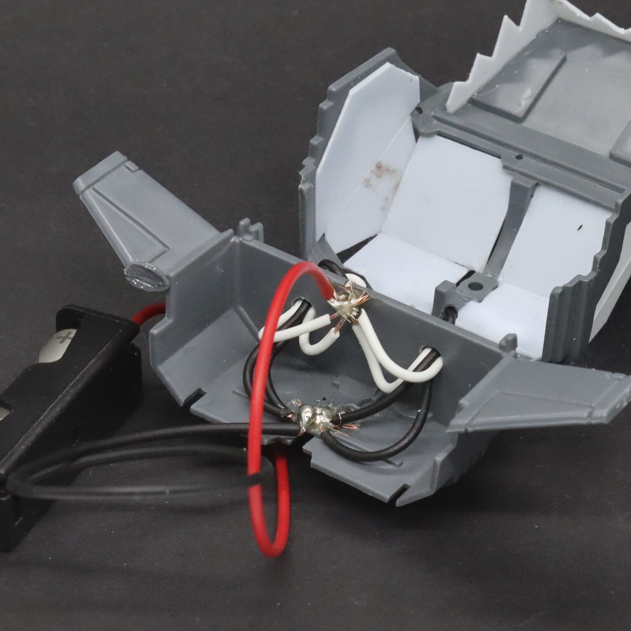

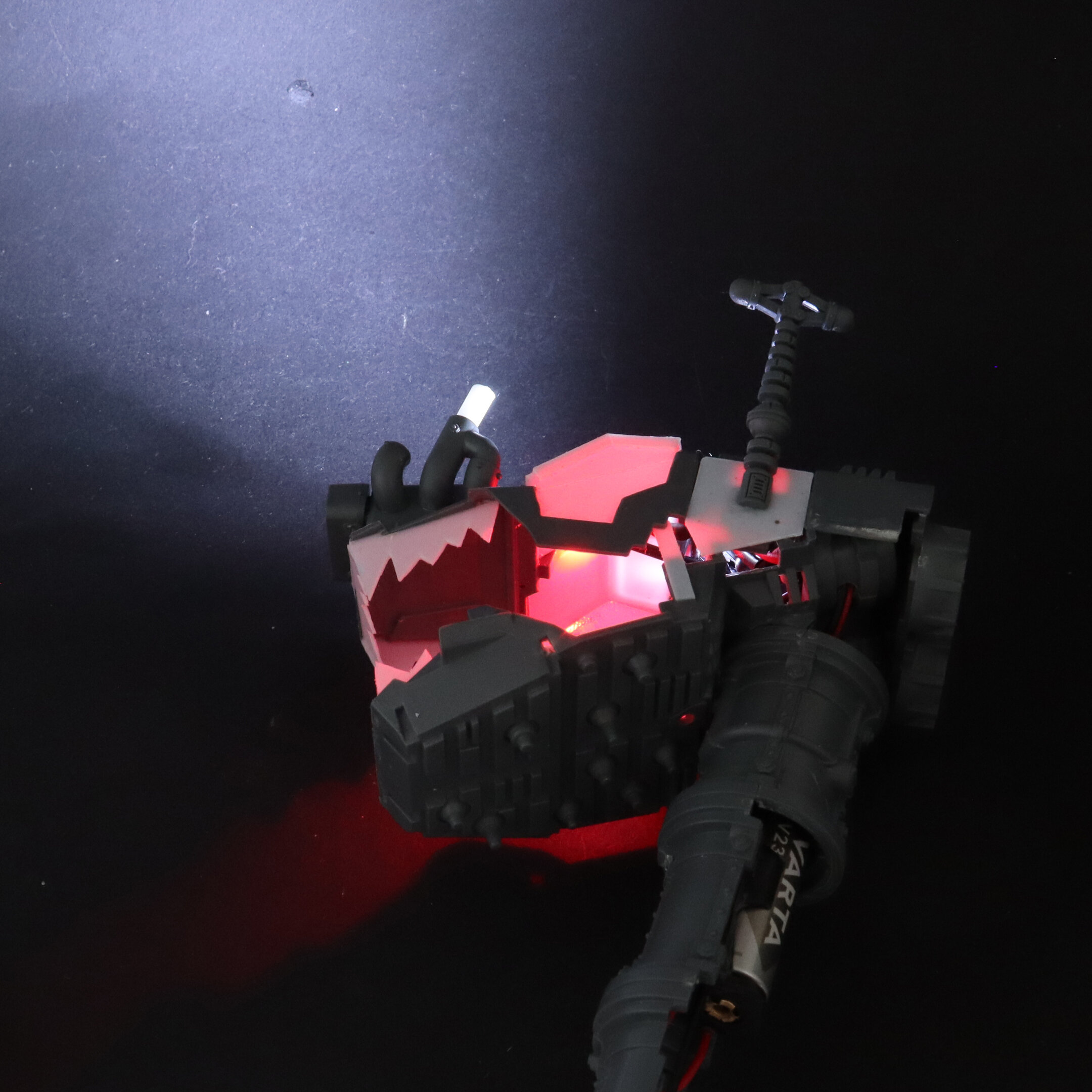

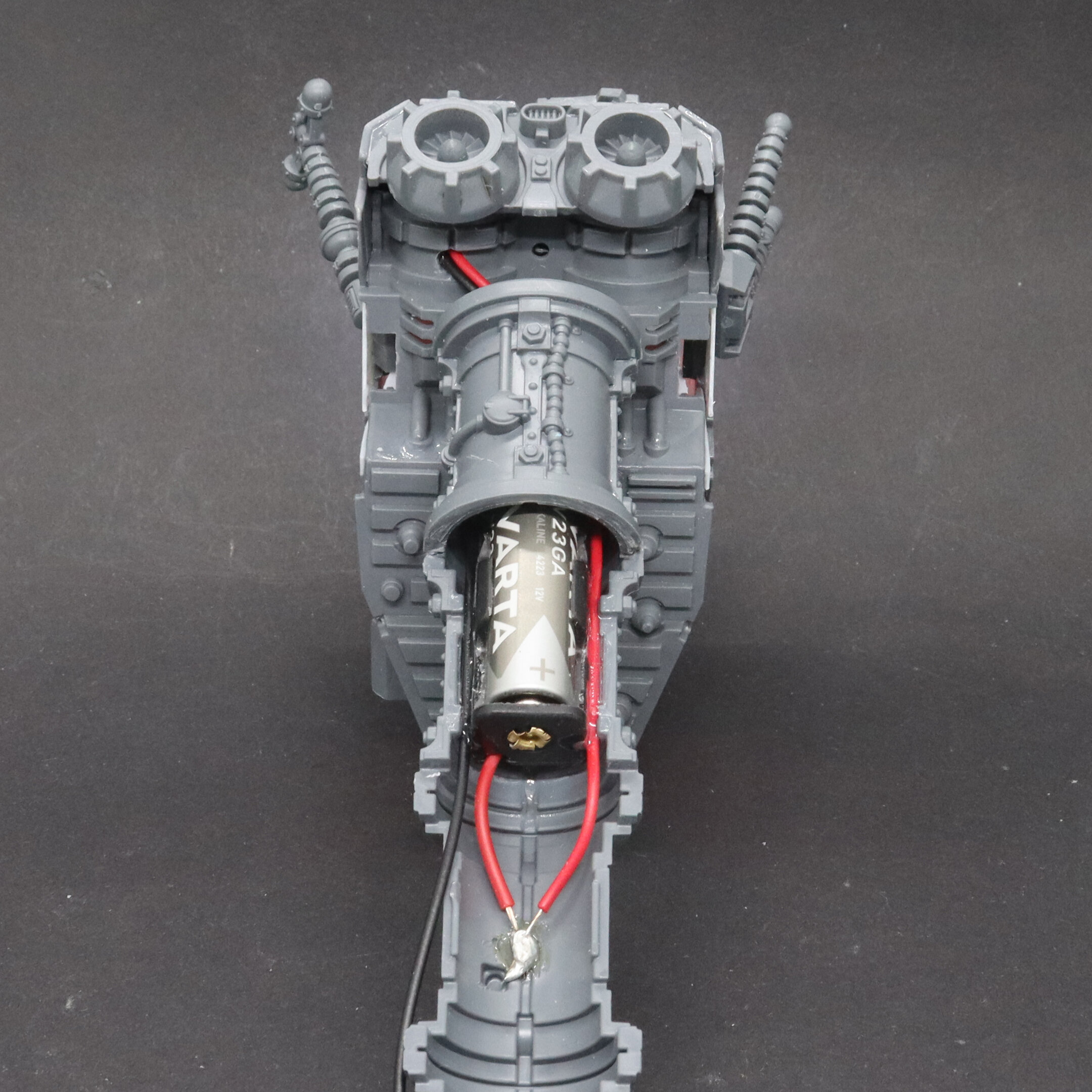

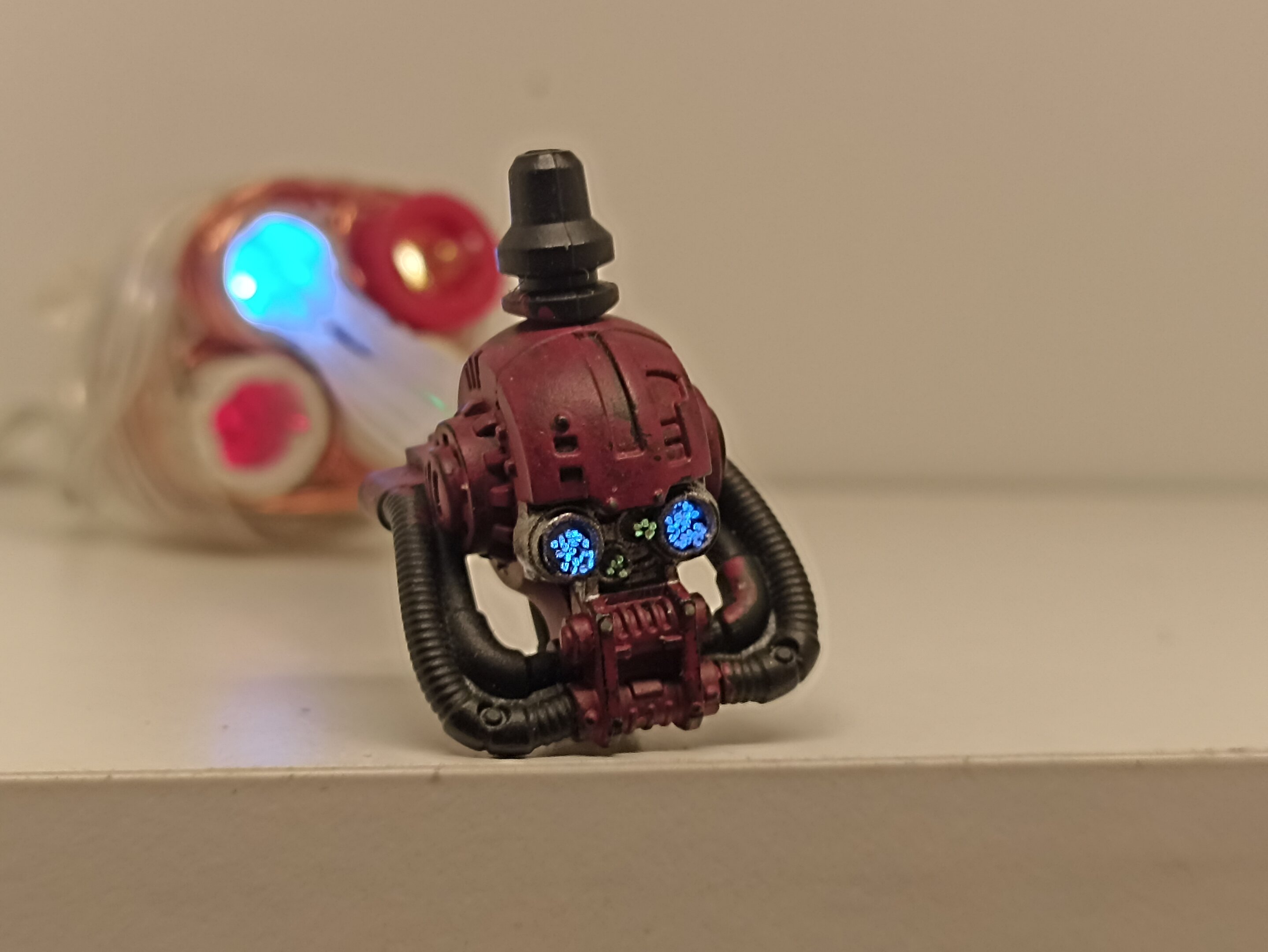

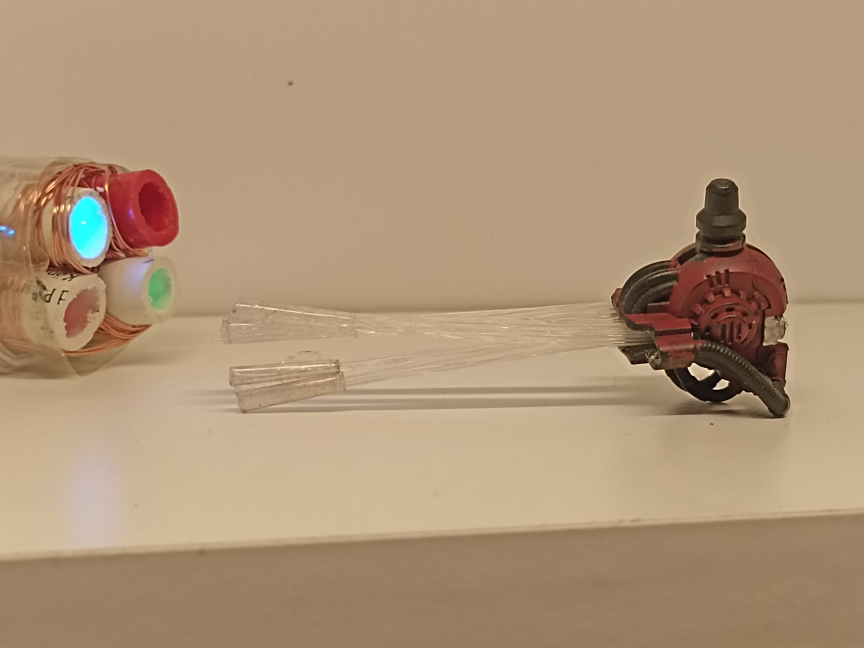

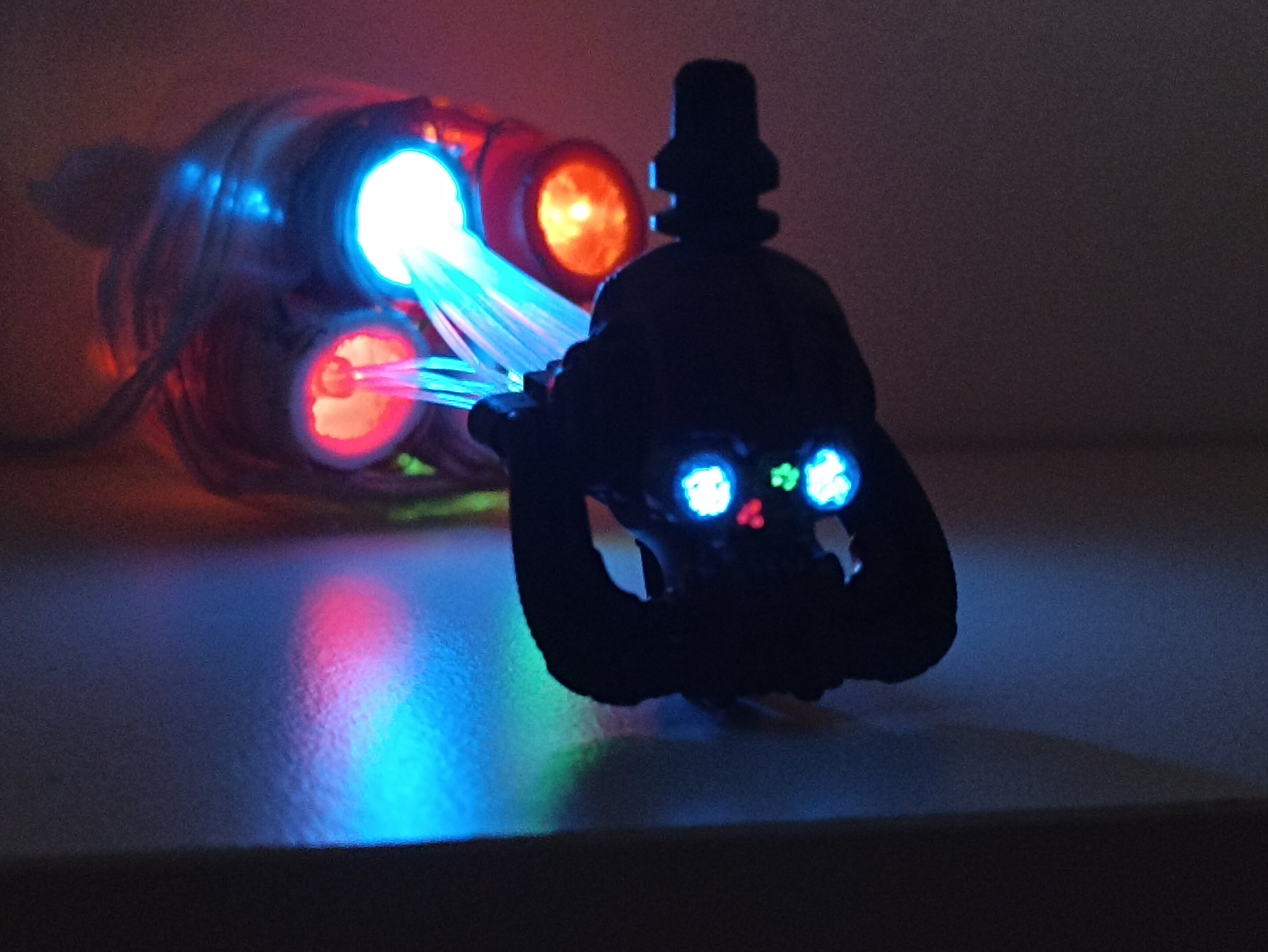

Willst du die Batterie komplett verschwinden lassen und von aussen aussehen lassen, als wärs der Standard Cybot?
Ich hab für die CR2032 extra Batteriefächer bestellt und will sie soweit rausschauen lassen, dass ich den Inhalt wechseln kann und an den Inhalt komme. Mit ein bisschen Sägearbeit sollte das gut passen.

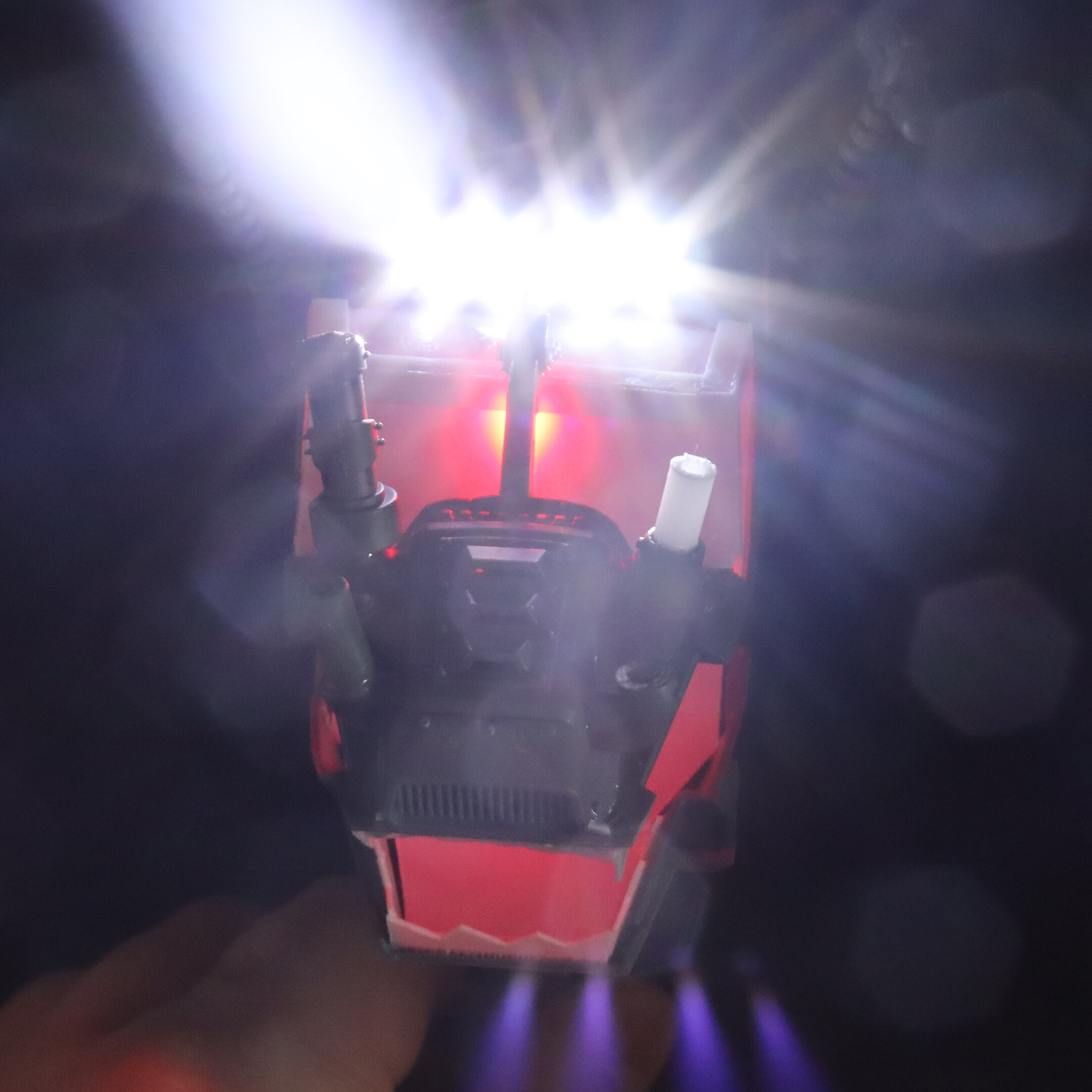

Und das ist nur der Prototyp😏
Ich denke da geht noch einiges mehr, wenn man das nicht einfach so aus Krempel zusammentackert, den man gerade zur Hand hat.
Sicherlich gibt's da auch dickere Filamente oder vielleicht kann man eine Perle damit anstrahlen, die dann nicht diesen Pixeleffekt hat. Wobei der an sich schon cool ist. Hier einfach mal das ganze Bündel irgendwie planlos vor die Lichtquelle gehalten. Wenn man das planvoll macht, kann man damit auch einfache Bilder machen. Oder oder oder...
