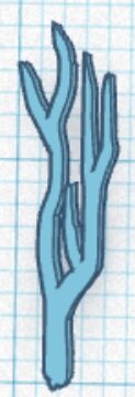

Hab mal fix sowas gescribbelt. Die Äaste unten sind gedoppelt, die Zweige oben könnte man noch schmaler machen. Da die Grundlage eine Freihandzeichnung ist kann man das auch eckiger aussehen lassen, mit ein bisschen Zeitaufwand geht s ziemlich alles, auch das einfügen von Knospen oder Knotenpunkten wie bei dem Void-Ding oben
Hi @senex, wie dünn kannst Du die skalieren? Das sieht schon recht stark nach dem aus was ich suche.
Meinst Du das scribble?
Die Höhe kann man fast auf 0 bringen, was aus Stabilitätsgründen aber nix bringt.
Die Breite der Äste kann man vermutlich auch unter 1 mm einrichten, hab ich noch nicht ausgetestet.

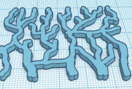

Habs mal eben doch getestet, ich kann das schmaler skalieren als es drucktechnisch sinnvoll ist. Die dünnsten Abzweigungen sind hier ca. 0,3 mm breit. Das Raster ist 1 mm.
Wenn man so ein Blitzgitter im guten alten FDM ausführt, hat man den Vorteil, das Zeugs mit etwas Wärmeeinsatz schön zurechtbiegen zu können.
