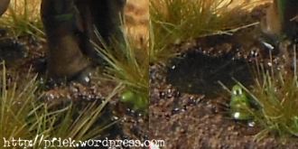

Beispiele:
In den Sand wurden ein paar Lunken eingearbeitet und diese habe ich dann schichtweise mit verdünnten Wassereffekt gefüllt. Den Untergrund habe ich vorher entsprechend dunkel bemalt.
Quelle

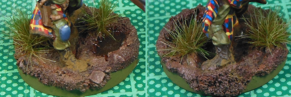

Hier wurden ebenfalls Pfützenvertiefungen in Sand eingeplant und dann später mit verdünntem Strukturgel befüllt.
Zusätzliche habe ich einige Stellen um die Pfützen herum und zB auch den Frosch mit Glanzlack bemalt.
Quelle
