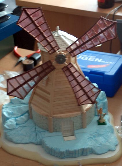

HIer arbeite ich aktuell dran. Vorlage ist die Windmühle aus Sleepy Hollow. Ich dnek die ist bekannt. ZUm Vergleich habe ich mal ne Warhammermini danabengestellt. Ausser 1-2 Gipsteilen alles nunr aus Pappe, Schaumpappe, Holz und Styrodur. Sollte sich jemand in Mittelhessen gewundert haben, warum er bei eirn bekannten Fastfoodkette mit gebogenen Logo keien Kafferührstäbchen mehr vorfand, hier ist der Grund 😀

So mal ein kleines Update von der Mühle
Dach und Gauben sind soweit fertig, nun sitze ich an den Flügeln.
Gruß DELTA

Bei der Windmühle bist Du anscheinend etwas in den manchmal eintretenden "Baurausch" geraten und hast die gesamte Holzverkleidung ohne die kleinste Schadstelle total sauber durchgezogen 😉
Das kann monotone Flächen geben.
