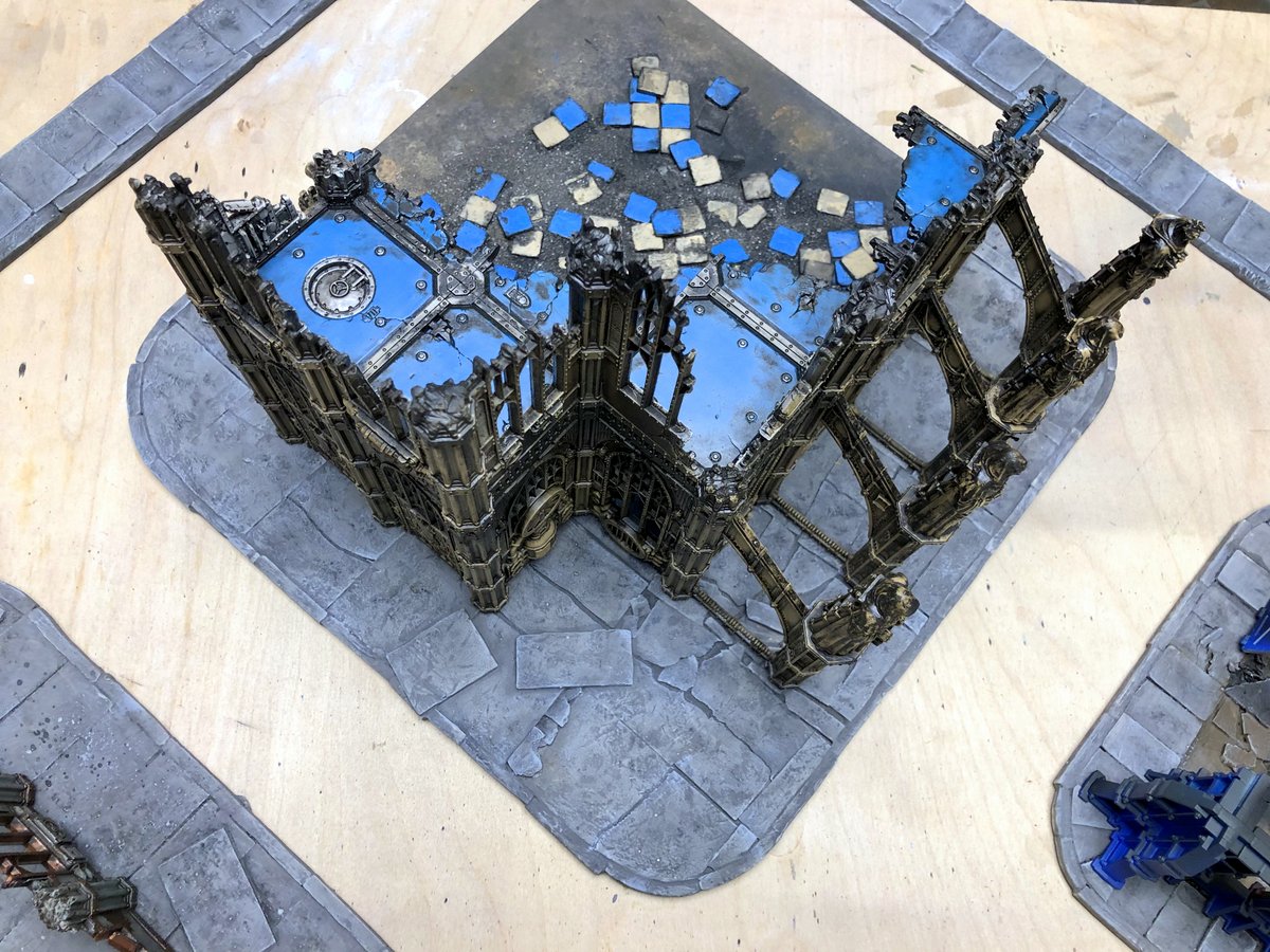

Eine der Grundplatten passend für die Stadtplatte/Stadtelemente sollte für den GW Bausatz Sector Imperialis Sanctum optimiert sein, die Kathedrale mit 4 Statuen außen auf den Säulen. Dabei soll es so aussehen, als wäre das Teil erst kürzlich abgebrannt und eingestürzt, frischer Ruß überall, noch nicht durch Regen abgespült.
Hier wollte ich passend zum Grundriss einen etwas schickeren Boden gestalten, mit zweifarbigen Fliesen. Wenn man zuerst quadratische Stäbe zuschneidet, lassen sich die einzelnen Fliesen flott zurechtschnippeln, wie Wurstscheiben.

Dann außen gucken, ob das mit den Gehwegen hinhaut. Könnte auf der Seite mit den Statuen etwas großzügiger sein, aber passt noch. Allzu groß soll das Teil auch nicht werden.

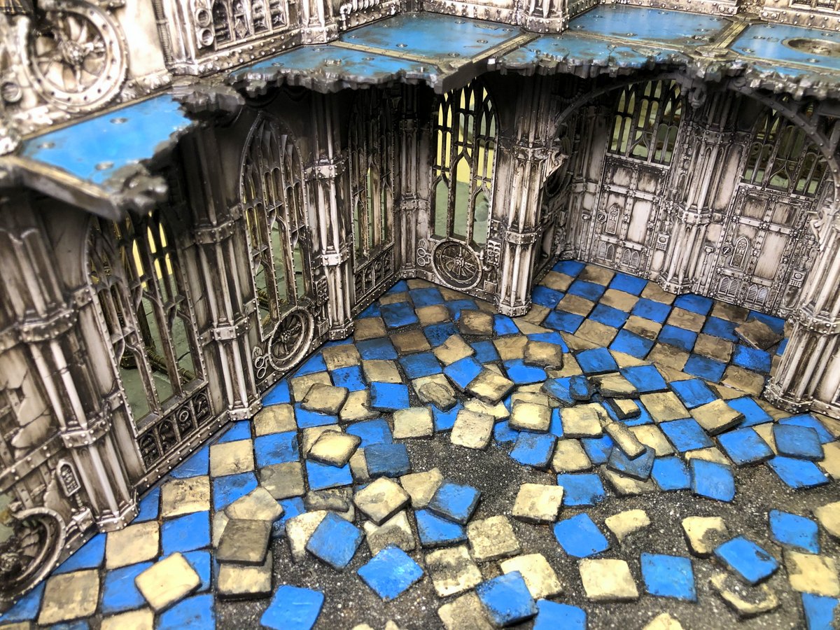

Die türkise Farbe für die oberen Platten hat es mir angetan, ist ein toller leuchtender Kontrast. Vorlagen hab ich mal in Netz gefunden. Also 5 Teile französisch Blau, ein Teil Gelb, ein Teil weiß von Vallejo gemischt und los. Wird noch dunkler, wenn am Schluss alles gewashed wird. Aber ich möchte, dass man unter dem Ruß und Dreck der Ruinen noch die ursprüngliche Pracht erahnen kann. Erst oben ohne Farbe, dann mit.

Jetzt sehen aber die schwarzweißen Fliesen doof aus, langweilig. Also neuer Plan: Die Fliesen werden türkis wie oben die Empore und sandbraun wie die Außenwände. Ich finde, das passt besser als schwarzweiss.
Ich bin noch nicht ganz sicher, ob es das ist... aber wenn später alles verrußt und verdreckt ist und ein Liter Wash drübergekippt wurde, sollte es hinhaun. Für die Fliesen will ich schwarze Tinte und schwarzes Wash von Vallejo nehmen, die Mauern der Kathedrale will ich mit Ölfarben und Terpentin dunkel und verrußt washen. Das hat bei kleineren Mauern, wo ich es getestet habe, schon prima funktionert. Ist kontrastreicher, besser zu verarbeiten und auch noch billiger als Nuln Oil & Co. Hier der erste vorsichtige Test.

Das Kunststoffmodell ist mit jeder Menge schwarzer und dunkelbrauner Ölfarbe eingepinselt. Die Bude riecht mächtig nach Terpentin. An einer Ecke habe ich schon mal vorsichtig wieder Farbe abgewischt. Aber nee, ist noch zu frisch und zu flüssig.
Das Ganze 12-24 Stunden trocknen lassen, dann wird es ein wenig wischfester, lässt sich aber immer noch gut abreiben. Ich habe fast ein bisschen zu lange gewartet, musste mit Terpentin teils wieder anlösen. Vielleicht doch eher 6-12 Stunden. Jede Menge Papiertücher und Wattestäbchen helfen dabei, die Farbe wieder von den glatten Flächen abzukriegen. Gummihandschuhe sind Pflicht, sonst bleibt die Ölfarbe tagelang unter den Fingernägeln.
Immer schön von oben nach unten wischen. Ganz schön fummelig zwischen den seitlichen Streben. Vielleicht hätte ich die Dinger doch erst später ankleben sollen? Jedenfalls läuft die Ölfarbenbrühe prima in die kleinen Ritzen, die Flächen kann man sehr gut sauberkriegen. Werde ich auch mal für Figuren ausprobieren.
Von der Seite sieht man, wie die Außen- und Innenfarben am Ende zusammenpassen. Das Wischen ging überraschend flott.
Schon mal in oder an nem ausgebrannten Gebäude gestanden, alles nass von Löschwasser oder Regen? Kalter Rauch, der immer noch in der Nase beißt, Reste von verschmortem Kram, alles schmierig und versifft, man wird schon vom Hinsehen dreckig. So sollte die Kathedrale werden. Jetzt vielleicht noch ein bisschen Schlachtendeko, Blutspritzer, kaputte Waffen und so?
