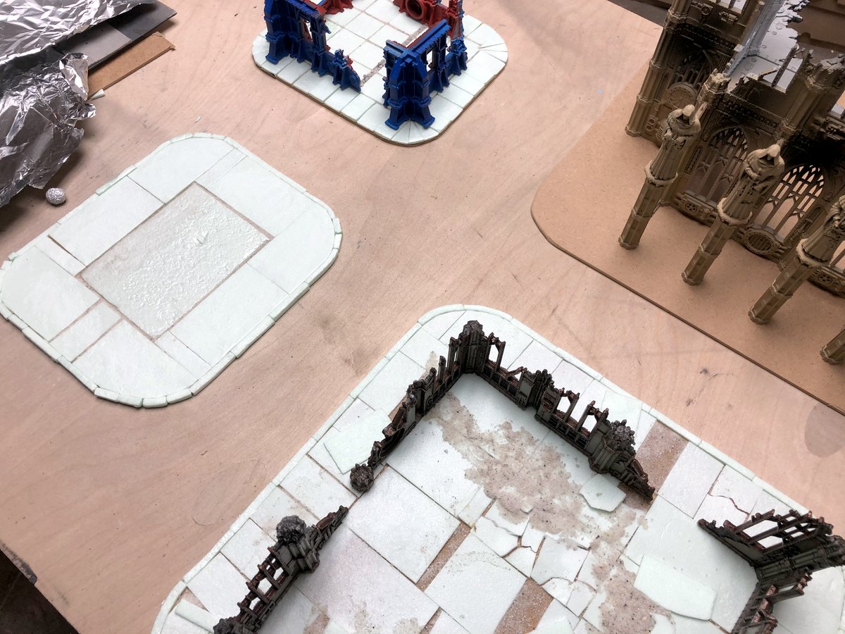

Weiter gehts mit einem kleineren Element. Das bekommt diesmal etwas größere Bodenplatten für die Gehwege. Das Stück in der Mitte hatte eine genarbte Oberfläche (Rest vom Rest), das brachte mich darauf, die Oberflächen der Teile zu "beschädigen". Einfach alle Teile zusammen aneinander reiben, das gibt Macken und Riefen, und wenn eins abbricht, passt das auch.
Die Ecken werden einfach mit der Schere geschnitten. Das aufgeklebte Styrodur kann man super von hinten bearbeiten. Man kann sogar das MDF mit einer kräftigen Schere schneiden, jedenfalls bis 3 mm.
In der letzten Conquest Lieferung waren die Ryza Ruinen dabei, daher ein kleines Element genau dafür. Der Gehweg ist etwas breit geraten... egal. Weil in der nächsten Lieferung wohl nochmal Ryza Ruinen kommen sollen, habe ich gleich ein zweites Teil in der Größe zugeschnitten, aber mit anderen Bodenplatten.
Wichtiges Detail: Bordsteine. Die sind 5-6 mm breit und hoch und schließen mehr oder weniger bündig mit den Gehwegplatten ab. Die Teile sind absichtlich etwas unterschiedlich hoch und breit, auch die Gehwegplatten sind unterschiedlich dick, das schafft ein bisschen Abwechslung (und Stolpersteine). Ich finde, die Dinger sind ein optisch wichtiger Abschluss. Sie sind gründlich zwischen den Fingern gerieben und haben daher unregelmäßige Kanten.
Zudem verdecken die Bordsteine die Sandwichbauweise, unten MDF, oben Styrodur. Ein Bier für den Erfinder des Heißdrahtschneiders! Ich habe auch kurz über Gullis nachgedacht, aber das kommt später.
Ich verwende großzügig Weißleim zum Festkleben. Die Schlitze zu den Bordsteinen werden später mit extra viel Leim gefüllt. Manche Styrosteine sind absichtlich zu breit, manche Platten sind verschoben oder weggelassen. Ist halt so, die dauernden Erschütterungen durch Explosionen lassen auch die geradeste Fuge krumm werden. Außerdem kann man viel schneller bauen, wenn nach nicht alles auszirkeln muss. ;)
Die Alufolie unter dem Bauteil verhindert, dass daneben gelaufener Leim an der Arbeitsplatte festklebt. Wenn der Holzleim trocken ist, kann man die Folie vorsichtig abziehen, ohne dass sie zerreisst. Und wenn die Alufolie nicht mehr gebraucht wird, wird sie zerknüllt und zum Strukturieren der Oberflächen verwendet. Kleine Kugel, kleine Struktur, oder unregelmäßig zerknüllt als Stempel. Das kommt erst dann, wenn der Leim ausgehärtet ist.
Die breiten Fugen werden mit Sand verfüllt, verdünnter Holzleim fixiert das Ganze.
Die Bordsteine sind jetzt an der Platte und von oben mit Leim fixiert. Jetzt kriegen sie auch noch von unten eine dicke Schicht Holzleim als Schutz. Auch hier verhindert die Alufolie, dass das Teil irgendwo festklebt, wo es das nicht soll. Das Schwierigste an der Sache war, die Fotos zu knipsen, ohne das Telefon mit festzuleimen ... Hat nur teilweise geklappt, der Leim liess sich aber gut entfernen.
Hier das schon angesprochene zweite kleine Element, unbeschnitten und noch ohne Bordsteine. Es hat viel kleinere Gehwegplatten und Ecken. Der Gehweg ist auch schmaler. Die Abmessungen der Platten passen nicht gut. Erst dachte ich, das wird einfach verfüllt, aber später habe ich die Platten später so "zerstört", dass die breite Fuge nicht mehr auffällt.
Jetzt sind 4 Teile im Rohbau fertig. Wenn man die aneinander legt, hat man schon 4 abgeteilte Grundstücke mit Ruinen und eine korrekt aussehende Kreuzung.
Erstmal will ich nur diese 4 Teile bauen, damit das keine Dauerbaustelle wird. Der nächste Spieltermin naht. Man kann anhand der Stellprobe erkennen, dass der Straßeneffekt zwischen den Bordsteinen, den ich haben wollte, ganz gut erreicht wird (auch wenns erstmal nur Holzoptik ist). Die Straßen können ganz nach Gusto breit für 2 Fahrzeuge oder nur eines sein, ober schmale Gassen, oder...
Jetzt wird es langsam Zeit für Farbe. Fortsetzung folgt.
