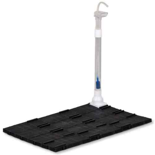

Industriebauten bei 40k, kann man mit Gitterplatten für Aquarien Bodenfilter gut aufwerten, entweder für Plattformen, für Gänge oder auch als Unterbauten, da man die Platten ineinanderstecken kann gibt es viel Spielraum. Das beste, sie sind auch noch preiswert.
Gemeint sind diese Teile:
Das sind quadratische Betonklötze mit Metallboden oben drauf (ähnlich wie deine Prägung) , die beim Siedlungsbau beliebig tief in den Boden gesetzt werden können und aneinander gebaut werden. Darauf kann man dann alles mgl stellen (Häuser, Generatoren, Grill, Hundehütte). Solche Standard Elemente werden auch heute schon benutzt. Stell es dir wie ein STK vor, nur aus Beton. Dann wäre es kein durchgehender Block, sondern mehrere, die beliebig aneinander stehen können, oder einzeln.Die dienen dann als Fundament, egal was drauf kommt, macht auch bei 40k für Industrie /Bergbau /Generatoranlagen Sinn.
Reaktionen: putrifier
Danke für die Hinweise, da werde ich mal drauf herumdenken. Die Aquariumsfilter sind vielleicht für diese Aktion noch nix, da müsste der Unterbau drauf abgestimmt sein, aber bei dem Preis sollte einem was einfallen. @Dragunov 67, ich glaube, ich habe ne ungefähre Vorstellung von den Dingern. Wenn man seitlich Magneten einarbeitet, sollten die Teile auch gut halten ohne zu breite Fugen. Hmmm, das könnte ich mir für die Manufactorum/Sector Mechanicus Gebäude vorstellen, die stehen auch noch auf der Liste. Danke für den Tipp!
