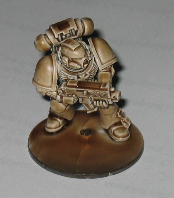

bei einem der links siehst du, wie das ganze bei einem space marine schattierungen setzt, er hat nur mal einen weiss grundierten space marine genommen und gedippt, sieht so aus:
die antwort ist IMO also ja, es funktioniert 🙂
