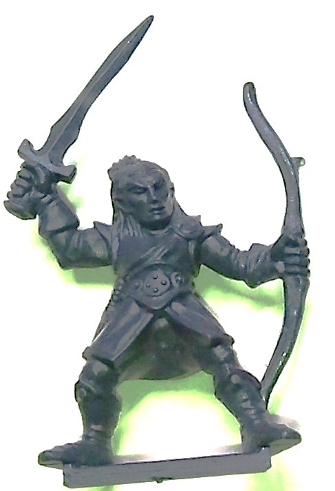

Ich habe, ähnlich wie bei „Großen“ ein Gesicht repliziert, Vorlage war ein alter Dunkelelfe. GS-Form, procreate abformung. Ich habe das Gesicht schon vor dem vollständigen Aushärten aus der Minimalform geholt und die Augenbrauenpartie sowie die Jochbeine etwas entschärft, um optisch etwas in Richtung „Halbsonstwas“ zu kommen.
Bilder

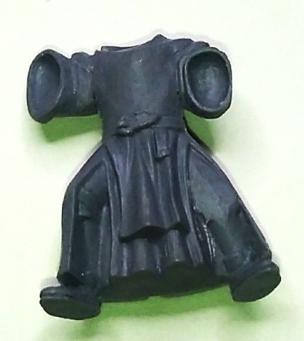

Bretonenkorpus, schon behobelt und erster Mottenfraß im Kittel.
Gesichtslieferant (Wer weiß, wo der herkommt? Das Material und der Stil erinnern mich an die alten Heroquest-/Claymore-Saga-Zeiten.)

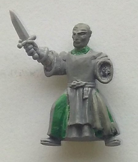

Abformung mit Green Stuff (egal bei wem gekauft?)
Die Abdruckform ist nur 7mm mal 8 mm groß, dünne Wandungen (etwas über 1 mm), weil ich A) mit der Form relativ weit um das Gesicht herumgehen (hab die Ohren fast komplett miterwischt) und deshalb die Formwände nach dem Aushärten noch bewegen können will, um etwaige Unterschneidungen ohne Bruch oder Brösel zu lösen.
B) will ich zudem die Kopie ja im nicht ganz ausgehärtet Zustand rausholen, um sie noch etwas zu verändern. Das geht besser, wenn ich dabei zuerst die Formwände etwas von der Kopie abziehen kann. Dann haftet die Kopie nicht mehr so stark in der Form und kann auch noch relativ weich ohne Probleme herausgelöst werden. Meistens jedenfalls, heute tatsächlich im ersten Lauf.
Gesicht auf Körper gestiftet, der ggü. dem Original geänderte Winkel der Augenbrauen dürfte erkennbar sein.
Die Lücken im Kleid sind GS gefüllt und werden dann ProCreate angearbeitet.

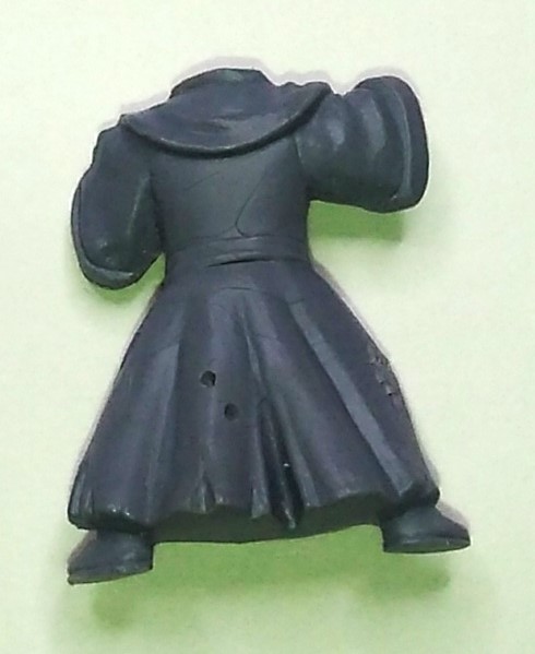

Exkurs: Wie man ganz klar sieht, bin ich auch nur ein schwacher Mensch.?
Hin und wieder (eigentlich öfter mal) treibt es mich zum übernächsten Schritt, weil der so viel interessanter ist, als die vollendete Ausarbeitung des vorletzten Schrittes.
Mein pile of shame besteht aus etlichen unvollendeten sculpts, die ich zur Seite gelegt habe, nachdem eine für mich spannende Teillösung geschafft war. Da war ich dann happy, nachdem ich wusste wie das gemacht wird und dass ich das hinbekomme und hab mich gar nicht erst zu repetitiven Tun verleiten lassen.
Manchmal hat das aber auch Vorteile. Ich kann das Objekt hier in mehreren Aufbauphasen zugleich zeigen und manchmal kommt so sogar noch eine Idee dazu. Bei dem Kleid etwa hat mich die noch unvollendete Unterkante animiert, noch ein paar zunächst ungeplante Stoffschäden einzubauen.
In etwa so, als habe der Stoff am Saum dort gelitten, wo beim Gehen immer der Schuh dagegenstößt.
