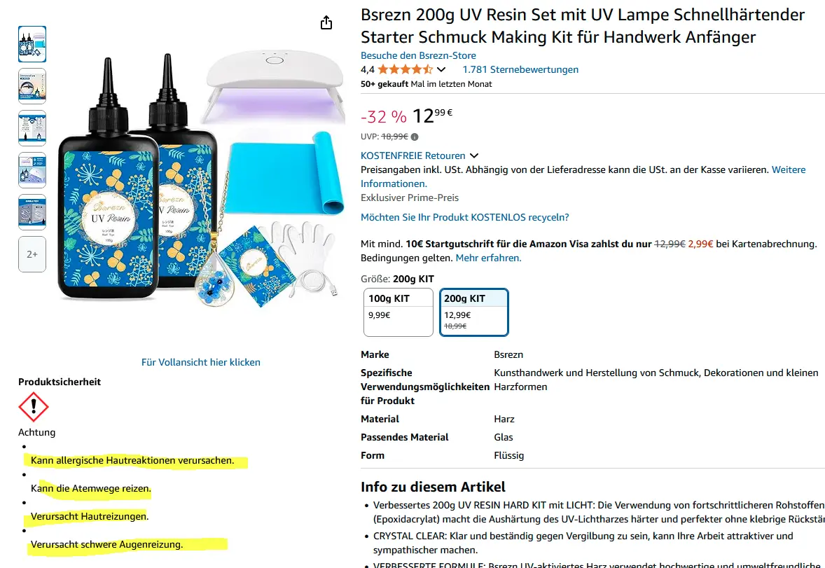

Das UV Resin, meinst du das hier? Da stehen ja einige Gesundheitshinweise, was muss ich beachten, außer natürlich Handschuhe anzuziehen? Reicht eine FFP2 Corona Maske? Und ist das Zeug auch langlebig? Oder schmilzt das wie Finecast Resin in der Sonne?
Ich glaube für das Resin brauchst du schon FFP3, wenn du mehr willst, als ein gutes Gefühl. Aber ein paar Tropfen zum Kleben, sind da noch relativ harmlos von der Menge her. Die FFP2 Kannst du aber zum Bohren aufsetzen, der Resinstaub ist auch nicht so ganz ohne. Besser mit Wasser arbeiten, um den Staub zu binden.

Handschuhe sind bei ein paar Tropfen unnötig,Maske wie @Shub Niggurath schreibt
Nichts ist so Sch...e wie Finecast.😉😁
Ich hab mit dem UV Zeug voriges Jahr ein Vogelhaus repariert und das Zeug hält trotz Wind und Wetter immer noch.🤷
