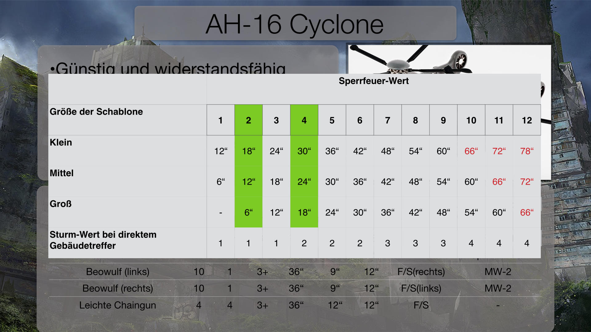

Ich habe aber es jetzt schon mehrfach gelesen; warum werden die Helis immer zu viert beworben. Was können sie, was sie nicht auch zu zweit hinbekommen?
Einzig und allein wegen der Barrage Regel. Vier Stück können die große Schablone nämlich nicht doppelt, sondern sogar dreimal soweit legen. Und dann Indirekte Waffen noch dazu und Reichweite von einem Modell deiner Wahl. Da die Cyclones auch noch weite Formation haben, kannst du die richtig weit ausfächern, um das zu nutzen.
Das haben sie aber auch nötig, da sie ansonsten nicht viel können, sobald ihre normalen Raketen verschossen sind. Und für die muss ich auf 9" ran, was nah am Feind ist.
Ich finde Cyclones auch toll, aber sie müssen meiner Meinung im Rudel operieren und dann wird es recht teuer.
Die Begeisterung über die Cyclones sehe ich auch skeptisch. Für 240P kann der Gegner gerne eine E10 Schablone legen, der Hannibal hingegen wird geschmäht was für mich sehr unverständlich ist. Zumal man mit der Strategie sich hinter irgendwelchen Hochhäusern zu verstecken seine Feuerkraft stark beschränkt. Die Gegnerische Luftabwehr (oder gar Luftwaffe) sollte gegen Gunships durchaus was reißen. Da finde ich es sinnvoller die E10 Raketen ebenfalls abzuschießen. Muss ich mal praktisch probieren aber derzeit halte ich Barrage für überschätzt (zumindest beim Cyclone) da haben die Stormwagons meines Erachtens mehr Potenzial erst recht wenn sich die Regelauffassung durchsetzt, dass man nach dem aussteigen aus den Hovercrafts schießen darf.
