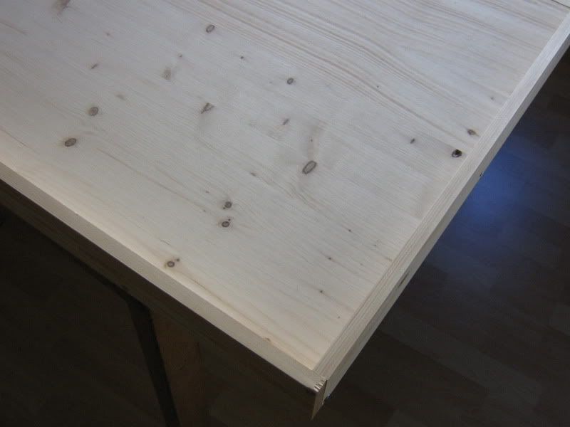

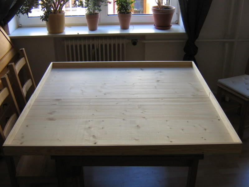

Danke für eure Antworten, die Größe des Tisches steht nun fest. Trotz anfänglicher Bedenken habe ich mich für 120x120 bzw. 120x180 cm entschieden. Die ersten beiden Platten habe ich bereits besorgt. Es handelt sich um 1,8cm dicke 120cm x60cm Leimholzplatten aus dem Baumarkt; 11 Euro das Stück und schön widerstandsfähig. Zwar ein bisschen schwer, aber ich werd sie eh nicht woanders hintransportieren als hin und wieder in den Keller.
Meine Frage wäre nun:
Werden sich solche Platten verziehen wenn ich sie direkt mit Leim bestreiche um sie zu besanden? Ist eine Unterkonstruktion notwendig?
Grüße

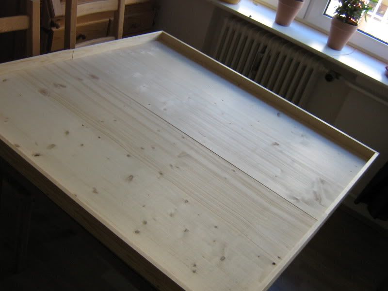

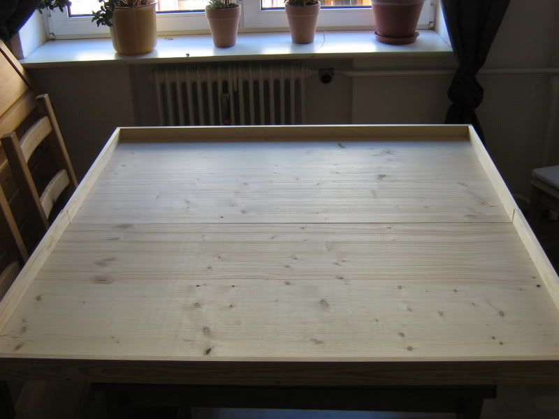

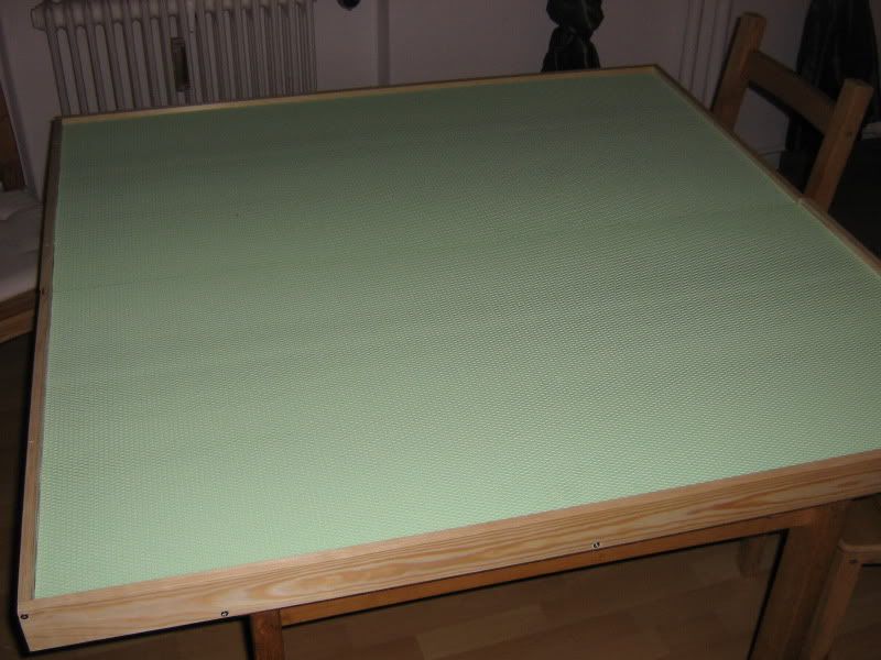

Ok, habe mich entschieden einen Rahmen aus Holz zu bauen und darin dann Stzyrodur oder etwas äquivalentes als Grundlage für das Schlachtfeld zu nehmen. Die bespielbare Fläche pro Platte ist nun exakt 120x60cm also 120x120 bzw 120x180 bei drei Elementen. Von den zwei ersten Elementen ist der Rahmen fertig und ich bin ziemlich zufrieden:
Die Teile werden aufrecht im Keller stehen. Der ist ziemlich trocken also kein Problem wegen verziehen. Das Ganze verbraucht dann einen Raum von 120x60x18cm das geht schon rigendwie. ;-) Die Styrodurplatten werden nur reingelegt und so zugeschnitten, das sie ohne Kleber etc halten. So kann ich sie dann einfach rausnehmen wenn nötig.

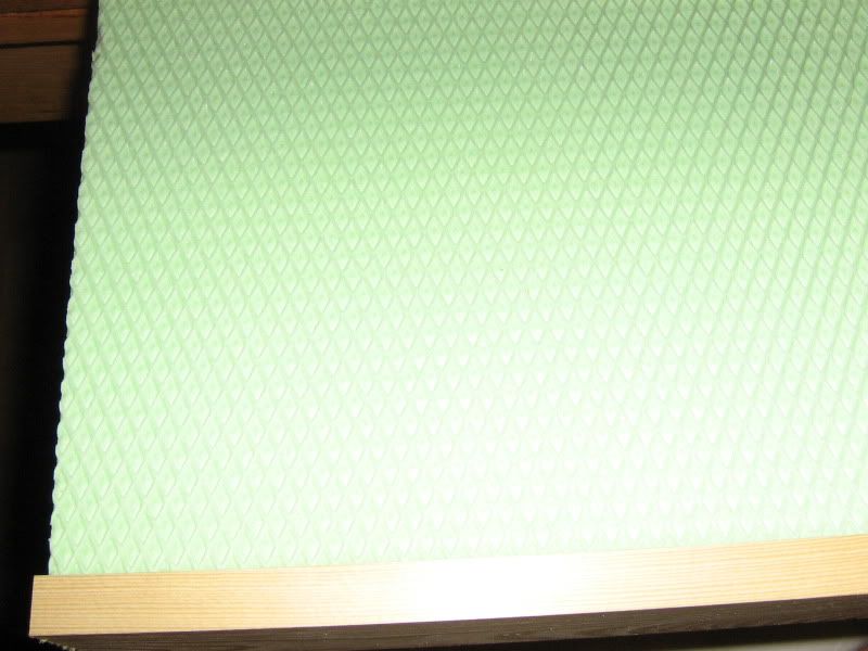

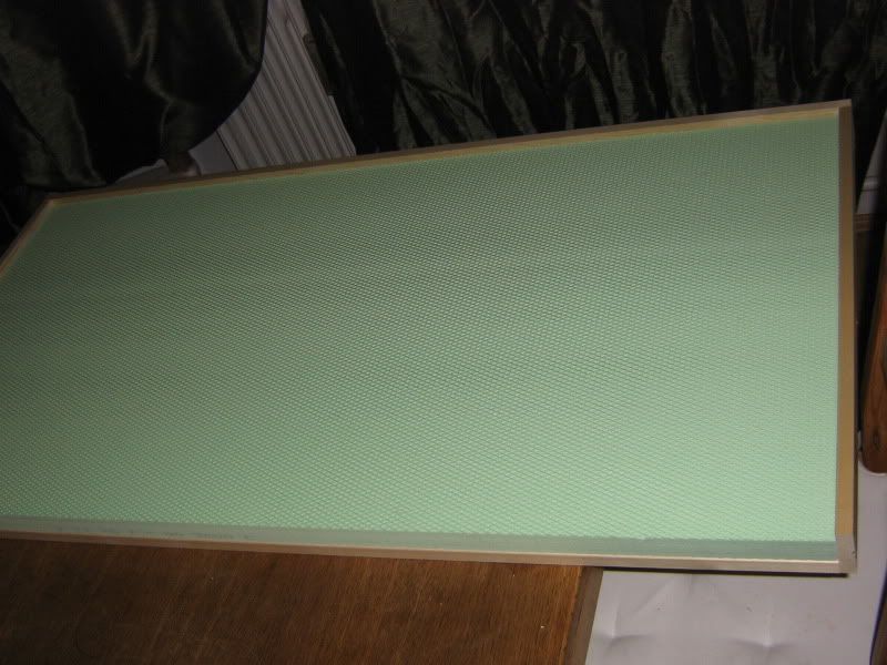

Die Styrodurplatten aus dem Baumarkt wurden zugeschnitten:
Leider haben die Platten eine Waffelstruktur (Die anderen warn nur noch in einer zu dicken größe zu bekommen

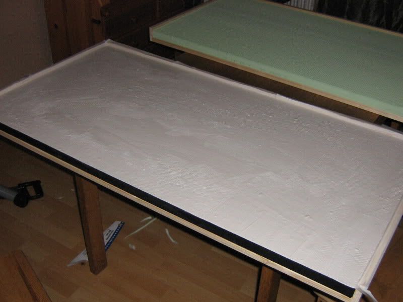

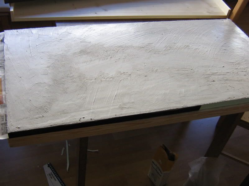

Deshalb, und um etwas mehr struktur zu bekommen wird nun gespachtel mit viel gips. ;-)

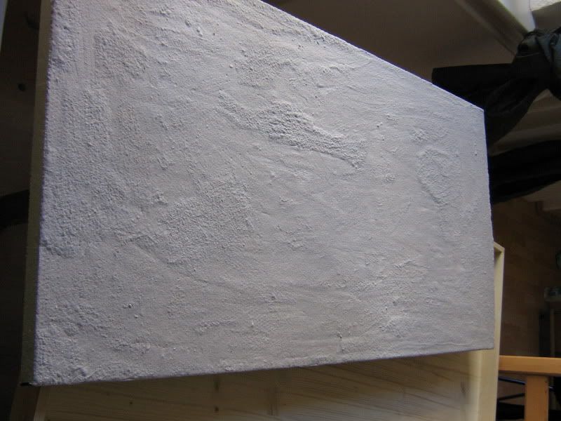

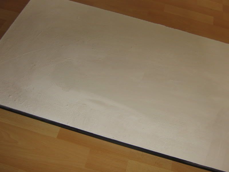

heute bin ich über die erste platte nochmal mit gips und hab sie besandtet. Bilder folgen
Abriebstest macht noch keinen Sinn. Der kommt wenn alles trocken ist. Ich habe nun zunächst die Platten mit Gips behandelt, dann mit Leim eingestrichen, mit Sand bedeckt. Dann noch eine Schicht Leimwassergemisch drüber. Wenn das Trocken ist kommt Farbe. und dann ein Klarlack oder sowas. Mal schaun was ich da nehme.
Die Stabilität der ganzen Platte ist sehr gut. ich kann die Styrodurplatte ohne Probs an einer Seite anfassen und durch die Gegend tragen. Im Holzrahmen ist es dann überhauptkein problem mehr. Wird zwar sehr schwer, aber wie gesagt ich habe keine weiten Wege.

Platte 2: Die Klebebandumrandung kommt noch wenn alles getrocknet ist. Mir ist aufgegangen das das mehr sinn macht.
Hier die erste Platte besandet und nochmals mit Leimwassergemisch behandelt.
