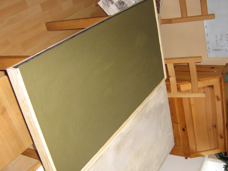

Okey, erste Platte nun ein zweites Mal bemalt (Bild direkt nach dem auftragen, die Farbe dunkelt noch deutlich ab.) Dies ist nun die Grundfarbe, welche noch ergänzt und akzentuiert wird. Es dauert leider immer ewigbis alles richtig trocken ist. *seufzt*

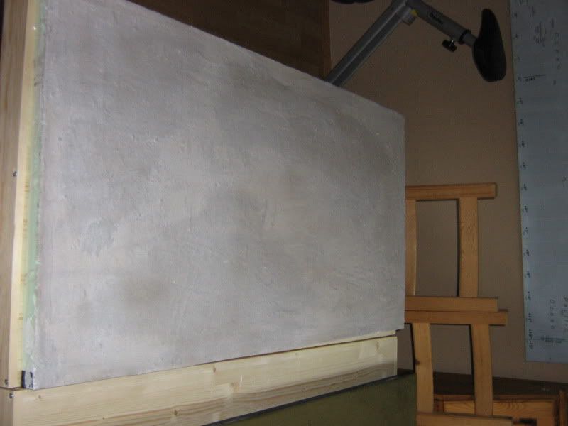

Und die zweite Platte besandet und mit 2. schicht leimwassergemisch bestrichen.

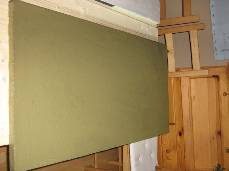

Und ein Versuch ob die Platte mit all dem Gips, Leim, und farbe noch in den Rahmen passt. und... passt genau. 🙂
Bezüglich der Versiegelung werde ich mal in den Baumarkt gehen und schauen ob sie dort günstigen Mattlack oder irgendsowas haben. Soll ja auch die ganzen Würfelorgien aushalten, da wir eigentlich immer direkt auf der Platte würfeln.
Wenn die Grundfarbe getrocknet ist Werde ich wohl zunächst die etwas felsigeren oder sandigeren Gebiete farblich abgrenzen, diese dann Akzentuieren und im anschluss Das gras befestigen. Was denkt ihr wieviel grasstreu braucht man für so eine 180*120 Platte wenn man etwa 1/2 bis 2/3 begrasen will und wo bekommt man diese menge besonders günstig?
