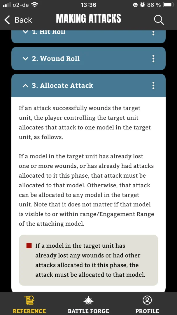

When an attack is allocated ist hier der Schlüssel.
If an attack successfully wounds the target unit, the player controlling the target unit allocates that attack to one model in the target unit, as follows.
Du kannst also nach der Verwundung entscheiden und weißt welche Waffe verwundet hat. Die Entscheidung muss aber getroffen werden, bevor der Schaden bekannt ist (zumindest wenn dieser gewürfelt wird). Bei WX Damage Waffen kann das natürlich mal mehr mal weniger lohnend sein.

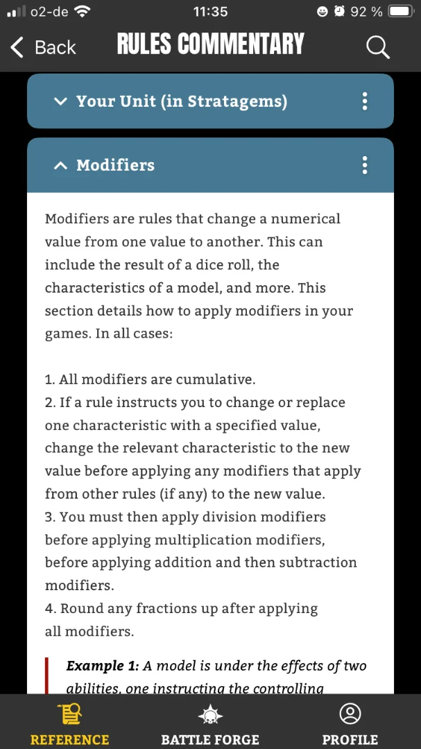

Zur Vollständigkeit:
Der Melta 2 zusatzschaden wird dadurch nicht reduziert
Reihenfolge
1. Set to x
2. half
3. double
4. add
5. reduce
Das ist tatsächlich so in den Regeln beschrieben und fällt dadurch nicht in die Sequenzing regel

Eigentlich wurde das mehrfach bereits anders bestätigt..
Hier die Datenblatt Regel
Resilient Organism: Once per battle, when an attack is allocated to this model, you can change the Damage characteristic of that attack to 0.
Wenn die Attacke (nicht der Treffer oder die Verwundung) zugewiesen wird muss entschieden werden. Vor dem Trefferwurf und naturgemäß vor dem Schadenswurf. Ist blöd, keine Frage, aber das ist der Regeltext.
