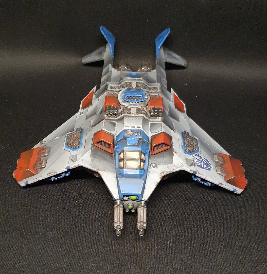

Corvus Blackstar "Starscream"
Warum heißt er Starscream, hat aber ein Autobot Zeichen? Das verwirrt mich 😀
Mein Themenmonat März: Fluggeräte
Diesen Monat hat mich wahrlich die Inspiration getrieben. Nach der wundervollen Eingebung für meinen Blackstar gab es einen Moment der Übersättigung und ich musste mich mit den Vanguard Veterans ablenken. Dennoch hat mir der Monat viel gebracht.
The good
Beim Lindwurm wollte ich mit Adern durchzogene und Licht durchlässige Schwinge kreieren. Mit der Innenseite die ich geschafft habe bin ich auch sehr happy nur das lichtdruchlässig mag mir noch nicht so recht gefallen. Da werde ich noch versuchen mit Orange etwas Sonnenlicht zu simulieren.
Beim Wet Blending auf dem Blackstar hab ich mMn ein paar sehr gute Verläufe hinbekommen und definitiv meinen technischen Ablauf gut verbessern können.
Auch mit dem Cockpit und vorallem den bemalten Scheiben bin ich insgesamt sehr zufrieden.
Bei den Vanguards fand ich den Schulterpanzer mit dem Kreuz etwas mau und habe ein zweites Decal drüber gelegt. Was den Modellen mMn ne ganze Schippe mehr Flair verleiht.
The Bad:
Rote Energiewaffen
Habe zuerst die Drybrush Technik ausprobiert. Aber da war ich wohl zu ungeduldig. Also übermalt und neu gemacht, da ich schnell fertig werden wollte hab ich mir nicht so Mühe gegeben. Find das Ergebnis ok, aber will daran noch arbeiten.
Schlechte Verläufe
Ich hab gemerkt so große Modelle und Flächen nagen an meiner Geduld. Manche Stellen sehen einfach hart geschludert aus.
Die Unterseite
Man sieht das Ding eh meistens nur von oben. Deswegen hab ich die Unterseite fahrlässig ignoriert. Unterseite of Shame
Das Freehand
Kantige, Symmetrische Freehand sind die Pest. PEST! Habe helle und dunkle Akzente gesetzt um die Asymmetrie zu entzerren. Aus Spieltisch Entfernung kann ich damit aber gut leben.
Insgesamt trotzdem happy mit den Ergebnissen. Den Blackstar nach 4 Jahren in Grundierung endlich bemalt. 5 Tolle Marines für die Turnierarmee.

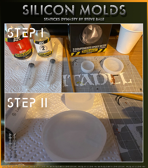

Step 1:
Was wird benötigt:
  • Ein 2k Resin Set (Die Spritzen sind im Set, alternativ kann man das Verhältnis mit einer Küchenwaage abwiegen, da die Dichte der Materialien gleich ist).
  • Einen Pappbecher zum mixen und zum einfachen entsorgen.
  • Einen Rührstab aus Holz.
  • Eine Alpha Gussform. In meinem Fall 32mm und 50mm.
Step 2:
Im zweiten Schritt werden die Komponenten des Resins gemischt und in die Form gegossen. Es ist wichtig die Form voll aufzugießen und glatt zu streichen. Somit werden Unebenheiten der Silikon-Gussformen verhindert. Dann 24 Stunden trocknen lassen.
Diesen Schritt kann man beliebig oft wiederholen, in meinem Fall habe ich 2 Stück hergestellt.

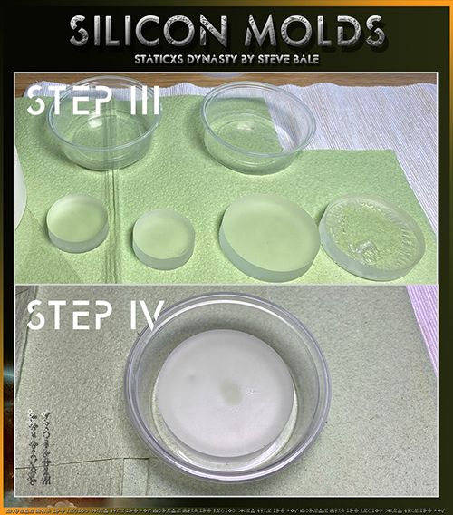

Step 3:
Im dritten Schritt sieht man jeweils die Resin-Alpha-Güsse und zwei fertige Kunststoffformen. Sollte man so etwas bereits im Haus haben, ist dies angenehmer und einfacher anzuwenden und es läuft garantiert nichts aus. Um später das Silikon nicht zu verschwenden, ist diese Kunststoffform nur für die 50mm Gussform gedacht.
Der Resinguss rechts außen ist nicht komplett durchgetrocknet, hatte jedoch keine Auswirkung auf das Endergebnis.
ALTERNATIV: Wenn man einen 3D Drucker hat, könnte man die Alpha-Güsse auch damit herstellen oder aus MDF, beziehungsweise auch aus anderen Materialien.
Step 4:
In diesem Schritt sieht man gut, dass der 50mm Resinguss gut hinein passt. Damit der Guss später nicht verrutscht, wurde dieser fixiert mit ein bisschen Sekundenkleber, ist aber nicht dringend notwendig wie sich später herausstellte.

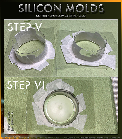

Step 5:
Für die 32mm gab es leider keine fertigen Gussformen, daher der traditionelle Weg. Mit Kunststofffolie eine ungefähre 40mm Form basteln, mit Malerkreppband alles gut abdichten.
Step 6:
Im sechsten Schritt das Resinstück zentral in der Form positionieren. Wer möchte kann mit einem kleinen tropfen Kleber das Resin fixieren.

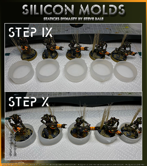

Step 9:
Die vorherigen Schritte habe ich einmal wiederholt, da 4 eigene und die originale Gussform für mich genügen. Unebenheiten an den Kanten können beliebig entfernt werden. In meinem Fall waren die ersten etwas unsauber, behindern jedoch das Ergebnis nicht.
Step: 10
Im letzten Schritt dann der Test ob alles passt.
Nun wünsche ich Euch viel Spaß beim ausprobieren und zeigt gerne mal Eure Ergebnisse. 🙂
