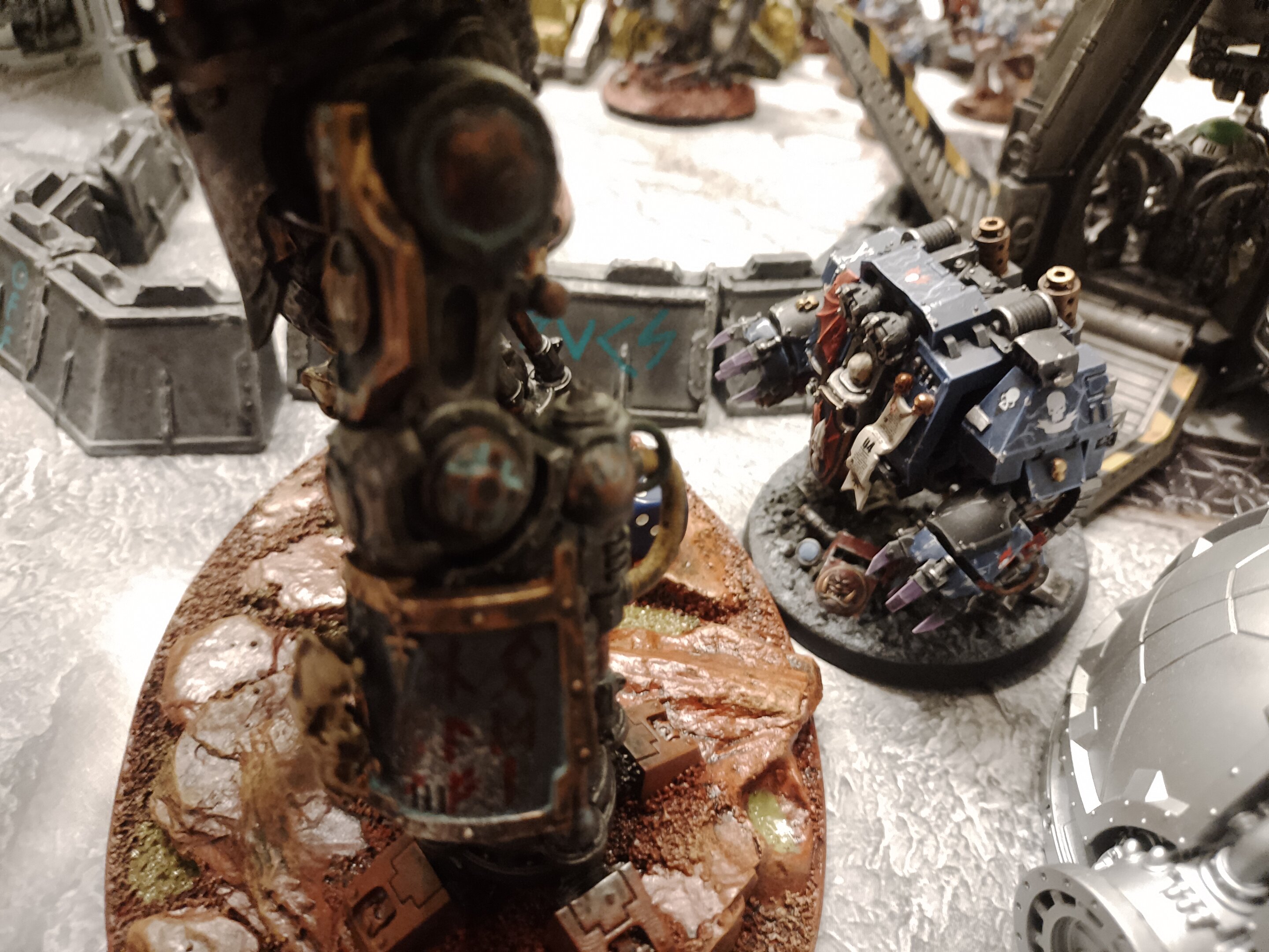

Ich habe versucht meinen SM TT mit dem Citadel Purity Seal (Seidenmatter Lack) zu "versiegeln"...
Ich hab seit 11 Jahren also wieder einen Pinsel in der Hand und versuch mein Bestes beim Taktischen,
keine Heldentaten aber ging schon zum spielen und dann bin ich fertig, will den Lack drauf machen
und das kommt raus (siehe Bild)... ich hab gedacht ich ruf nen Waaaaagh! aus!!!
Sieht aus wie Reif der sich auf das Model gelegt hat... Schulterpanzer, Rückenmodel, Kopf...
einfach alles versaut! ... Dabei finde ich so nen Schutzlack eigentlich ja recht sinnvoll damit
die Arbeit etwas länger erhalten bleibt... aber jetzt bin ich schon ziemlich verschreckt!
Kann mir einer sagen was ich da falsch gemacht habe? oder ist etwa der Lack an sich schuld?
Vielen Dank und euch allen ein schönes Wochenende^^
Es gibt mehrere Möglichkeiten, wie ein solcher Grauschleier entstehen kann:
  • Du hast den Lack nicht richtig geschüttelt. Dadurch haben sich der Lack selbst und das Mattierungsmittel nicht richtig durchmischt, was zum Grauschleier an den stark mattierten Stellen führt.
    Merke: Lack immer schütteln bis der Arm abfällt und dann mit dem anderen weiterschütteln.
  • Du hast zu früh lackiert, bevor die Farbe darunter richtig trocken war. Dadurch sammelt sich zwischen der bemalten Mini und dem Lack Feuchtigkeit, die einen solchen Schleier bildet.
    Merke: Acrylfarbe ist zwar nach wenigen Minuten handtrocken, braucht aber teilweise mehr als 24h (Vallejo spricht von bis zu 48h), bis sie richtig durchgetrocknet ist.
  • Du hast zu viel aufgesprüht, wodurch der Lack langsamer trocknet und sich das Mattierungsmittel an einigen Stellen sammeln kann.
  • Die Sprühdistank war zu groß, wodurch der Lack teilweise vor dem Auftreffen schon getrocknet war.
  • Die Temperatur war zu hoch oder zu niedrig. Dadurch können Effekte wie in den beiden vorangegangenen Punkten entstehen. Man sollte Temperaturen von unter 10°C und über 30°C beim Sprühen vermeiden.
  • Die Luftfeuchtigkeit war zu hoch, wodurch sich zusätzliche Feuchtigkeit im Lack abgelagert hat.
  • Der Lack ist noch nicht vollständig ausgetrocknet und wirkt im leicht feuchten (wenn auch handtrockenen) Zustand milchig.
  • Du hattest eine Montagsproduktion.
Du siehst, man kann viel falsch machen.
Nun aber den Strohhalm zur Rettung der Mini: Wenn man mit Glanzlack über die betroffenen Stellen pinselt, kann man unter Umständen den Grauschleier mildern oder ganz wegbekommen. Ist der Glanzlack vollständig getrocknet, dann kann man noch einmal mit mattem oder seidenmattem Lack drübersprühen. Mit der Methode habe ich eine Rettungsquote von etwa 75%, bei den restlichen 25% hilft nur Entfärber.
Noch ein allgemeiner Hinweis zu Sprays, egal ob Lack oder Grundierung (gilt auch für Airbrush): Ziele niemals direkt auf die Minis, wenn Du den Knopf drückst. Halte die Dose immer daneben und ziehe den Strahl dann über die Figur. Damit verhindert man, dass zu viel Farbe/Lack auf die Figur kommt.

Bei dir siehst so aus als ob das Matierungsmittel nicht ordentlich im Lack verteilt (Zuwenig geschüttelt) war oder trocken war (zu weit weg gesprüht).
So das eine Hoche Wahrscheinlichkeit besteht das die Glanzlackmethode funktioniert. Aber denke drann auch damit ist nicht immer eine 100% Besserung zu erreichen.

Es handelt sich einfach um eine fehlerhafte Charge des GW Lacks!
Geh in den GW und lass dir die Flasche umtauschen!
Der GW-Lack ist ansich ok, wenn mal eine Charge fehlerhaft ist kann man nix dagegen machen, passiert halt, auch wenn es sehr ärgerlich ist!

Nö, ich liege nicht falsch. Erstens kann der Fehler auch bei einer fehlerfreien Dose auftreten (siehe die ersten sieben von mir genannten Möglichkeiten oder Gaheels Beitrag) und zweitens habe ich die Möglichkeit einer fehlerhaften Produktion als mögliche Ursache als achten Punkt mit eingeschlossen. 😉
Meiner Erfahrung nach sind bei Sprays, egal ob Lack oder Grundierung, mindestens 2/3 der Fehler auf unsachgemäße Anwendung zurückzuführen.

Auch wenn meine Antwort sehr verspätet kommt, wollte ich mich trotzdem kurz äußern 🙂
Erstmal vielen vielen Dank für die ganzen tollen Beiträge, ich konnte da auf jeden Fall viel mitnehmen.
Der Tipp von Eversor mit dem Glanzlack war echt super!!! Das "grieselige" ging wirklich weg, allerdings
waren die Figuren dann trotzdem ziemlich hell und haben natürlich geglänzt... insofern hab ich mich dann
doch entschieden Sterillium zu kaufen und werde die Minis entfärben. Der Tipp an sich ist aber echt gut
und ich denke, ich werde sicher mal wieder probieren Minis mit Schutzlack zu besprühen allerdings
auf die ganzen Fehlerquellen achten!
Also nochmals vielen Dank und viel Vergnügen im Hobby!
