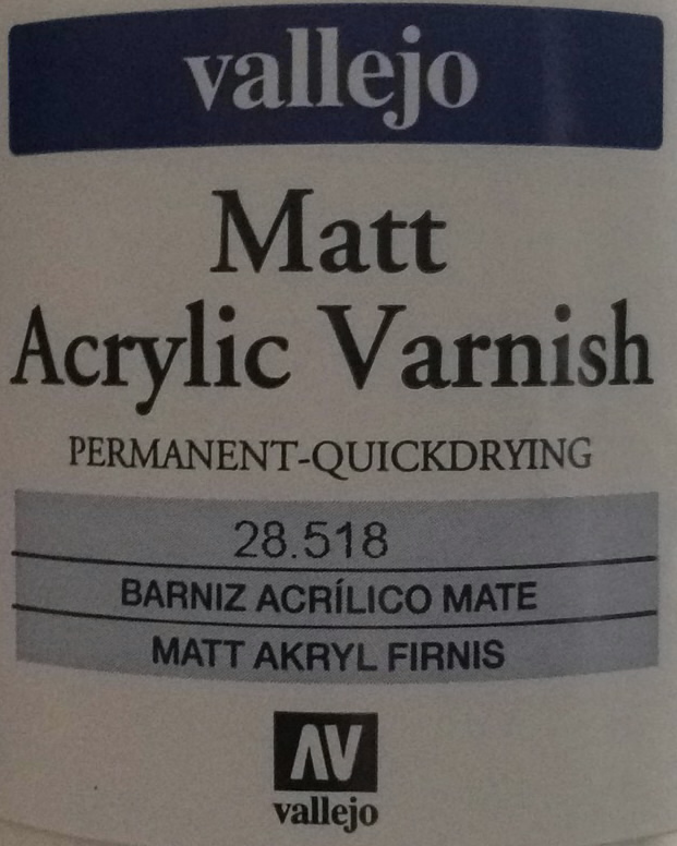

Wenn man die entsprechende Ausrüstung schon hat, dann ist sowieso Lackierung per Airbrush die günstigste Methode. Mir dem Inhalt einer Flasche Lack für 6 € lackiere ich doppelt so viele Figuren wie mit Spraydosen. Und die Fehlerquote ist zumindest bei mir auch deutlich geringer.
Ich habe auch den Mattlack von Vallejo in der kleinen Flasche und könnte den mit ner Airbrush versprühen.
Habt ihr dazu Erfahrungen in Punkto Verarbeitung? Kann bzw. muss man den Lack von Vallejo vor dem Sprühen noch einmal verdünnen (mit Vallejo Airbrush Thinner bspw.)? oder ist das ein absoluten No-Go? Ich werde es vorher natürlich noch einmal testen, aber evtl. hat ja hier schon jemand Erfahrung damit gesammelt und kann mir ein paar Hinweise geben, bevor ich mir die Airbrush-Pistole versaue, oä...
Ergänzung:
Ich habe es gestern ausprobiert und es ging echt gut. Ich hab ein Teil Vallejo Mattlack aber mit zweit Teilen Airbrush-Thinner verdünnt. Das Ergebnis ist aber irdentlich.
Vielleicht noch eine Frage. Verwendet ihr lieber Mattlack oder eher den Seidenmatt-Lack von Vallejo? Ich mag es eigentlich nicht so, wenn meine Figuren so glänzen, aber Seiden matt hat ja eher nur eine Art Schimmer. Hat da wer Erfahrungen und ggf. beides mal durchprobiert?
Ich verwende fast ausschließlich den Satin Varnish.
Dieser wird dann je nach Wetterlage, Luftfeuchtigkeit, Temperatur, Tageszeit und gewünschtem Glanzgrad mit Gloss oder Matt Varnish gemischt.
So versiegle ich seit 5 Jahren meine Minis in mehreren Schichten und war bisher sehr zufrieden damit.
Wird das nicht zu glänzend?
Nun, ich werde wohl mal eine 60 ml Pulle kaufen (kostet ja fast nichts) und einfach erneut an ner alten Mini ausprobieren. zur Not kann ich ja nochmal ganz leicht über die Matte Lackierung der ersten zwei Minis übersprühen.
Also ich benutze den Vallejo, der wird nach dem Trocknen auch unverdünnt unsichtbar (bei Geländeteilen, minis behandel ich damit nur verdünnt).
Ich hätte mal ne Frage zum Vallejo Sprühlack:
Als erstes benutzte ich immer den "Glanzlack" und am Ende den "Mattlack".
Ich schüttel sehr ausgibig und arbeite in dünnen Schichten, wobei am Ende wirklich genug von dem Mattlack drauf kommt.
1. Wie "matt" werden damit eure Minis? Meine glänzen am Ende doch noch wie ne Speckschwarte...
Ist eine richtige mattes Ergebnis, so wie die Mini zuvor ohne Lack aussah, überhaupt möglich oder Wunschdenken??
2. Lustig finde ich, dass die Metallflächen der Minis durch das Matt-Spray wesentlich matter werden, als die nichtmetallischen Farben.
Ist das normal?
Sieht halt irgendwie doof aus, wenn die goldenen Metallrüstung matt ist und der wehende Stoffumhang glänzt wie in Schweinefett getaucht...
