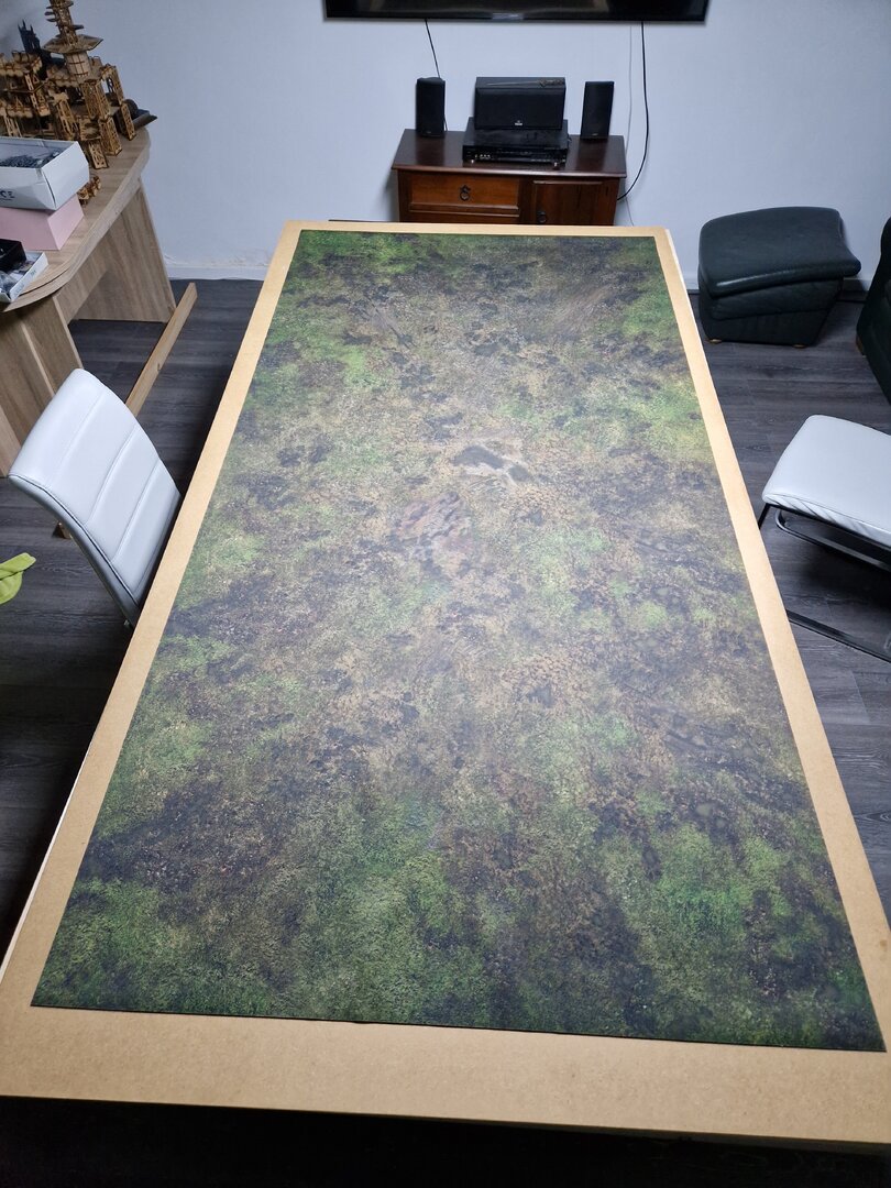

Ja, das selber zu machen war cool, aber ich kam jetzt irgendwie doch nicht dran vorbei mir (noch) eine Matte zu besorgen. Bin da bisachen neugierig
In der Zwischenzeit habe ich einen ersten Rand gebaut und montiert. Aus Resten, die langen Seiten leider aus 2Teilen. Holz ist teuer geworden, es flog hier so rum und ich denke entweder bleibt es so und man achtet nicht mehr drauf, da kommt ja noch ein Rahmen drauf, oder ich mach es irgendwann nochmal neu.
Jetzt möchte ich Die ganze Platte einmal schwarz machen. Samt Rand etc., aber wie am besten ich bin jetzt nicht so der Holz Lackierer. Habe eigentlich 2 schwarze Sprays geholt. Aber....
Tipps?
