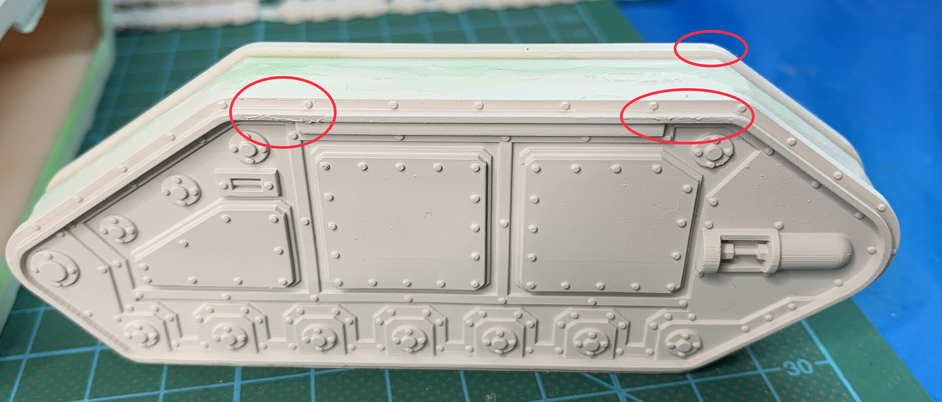

So alles grundiert:
Hier die Problemestellen:
Das Problem bei so vielen Einzelteilen ist, dass ich die Teile mit der Hand festgehalten habe. Das nächste Mal muss ich Teile auf Schaschlikspieße kleben an den Maskierungstellen. Zum Glück ist das ein Testmodell.
Je nachdem welches Weathering du verwenden willst, lässt sich das leicht überdecken (Rost beispielsweise beinhaltet oft sowieso Textur).
