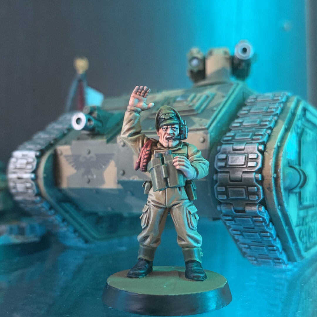

Zum Jahresabschluss habe ich noch die letzte Figur des Jahres 2021 bemalt.
Es handelt sich um einen Artillerieoffizier, der zum Beispiel eine Batterie von Basilisken befehligt.
Es hat sehr viel Spass gemacht ihn zu bemalen, das Gesicht hat viel Struktur und lässt sich super zum Üben wie man Gesichter bemalt verwenden.
Die Kleidung ist über die größten Teile des Modell gleich, das ermöglicht es zu Üben wie man Stoff bemalt.
Deswegen habe ich ihn auch mindestens schon 3 mal entfärbt, er war sehr oft mein Versuchskaninchen. So bleibt er aber jetzt.
In diese Sinne wünsche ich euch Allen einen guten Rutsch in das neue Jahr 2022.
Umgebt euch mit netten Menschen und habt eine tolle Zeit 🙂
