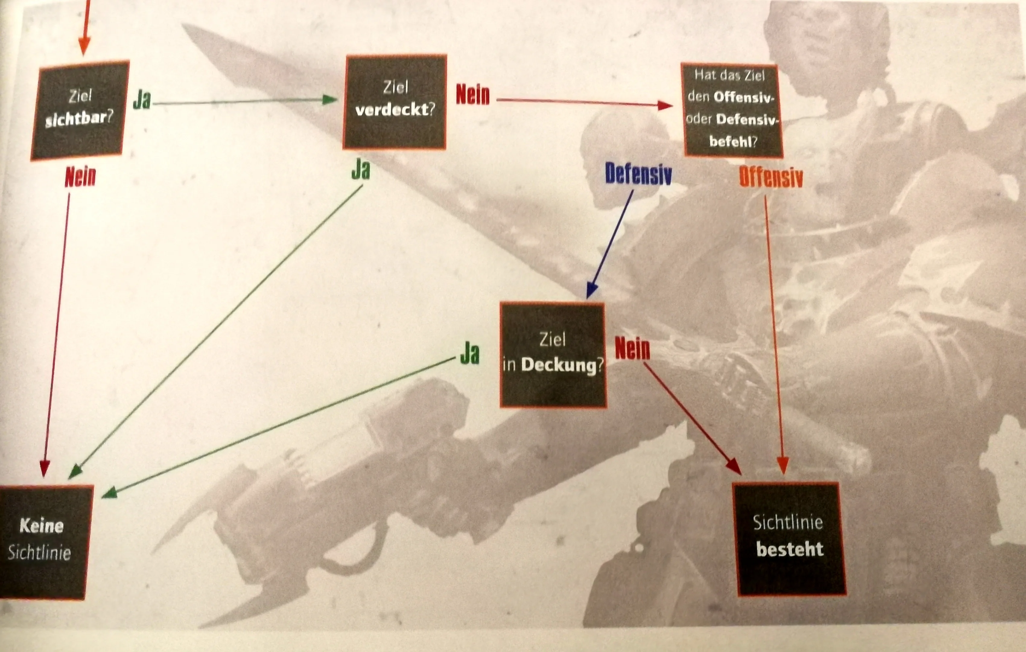

Ich meine aktuelle ist es so das man bei verdeckt noch beschossen werden kann aber z.B. keine Krits gewertet werden könnnen.
Deckung hat man, wenn sich zwischen Schütze und Ziel Gelände befindet und das Ziel sich in kontrollreichweite zum Gelände befindet.
Verdeckt ist man, wenn sich zwischen Schütze und Ziel Gelände befindet mit der Eigenschaft Schwer und das Ziel sich weiter als 2 Zoll vom Gelände befindet. Oder wenn das Ziel in Kontrollreichweite zu einem Gelände ist und einen Defensivbefeh hat.
