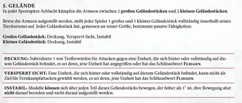

Und dazu noch eine Frage, die bei uns jedesmal zu Diskussionen führt: das Spearhead Gelände hat die Eigenschaft "instabil", kann man sich nun ohne zu klettern über das Gelände bewegen oder muss man dennoch über das Gelände klettern?

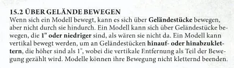

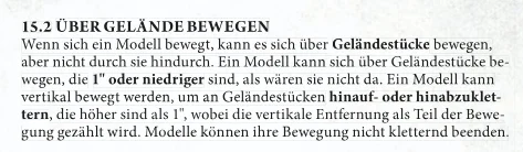

Kommt auf die Höhe des Geländes an. Im Endeffekt muss man über alles drüber klettern, was höher als 1" ist bzw. Kamm überall ohne Abzüge durch, was niedriger als 1" ist
Core rules 15.2 Moving across terrain

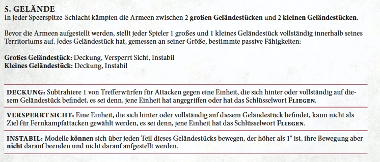

In Spearhead haben die Gelände bestimmte Eigenschaften, darunter auch instabil (siehe Bild), dies erlaubt das sich eine Einheit auch über Gelände die höher als 1" sind, bewegen darf, nun stellt sich aber die Frage ob man ohne zu klettern über das besagt Gelände sich bwegen kann oder ob man nach wie vor auch hier übers Gelände klettern muss?

Und ja, auch über instabil musst du klettern. Instabil sagt nur, dass du nicht stehen bleiben darfst auf Teilen, die höher als 1" sind.

Bei der Eigenschaft instabil steht ja nicht nur das man nicht auf dem Gelände stehen bleiben kann, sondern auch das man sich auch über ein Gelände das höher als 1" ist bewgen kann, das würde ja dann die Kletter Regel ausserkraft setzen.
Im Regelbuch steht ja auch das sich Modelle über Gelände UNTER 1" sich bwegen dürfen, aber Instabil würde dann diese Regel umändern und erlauben das sich Einheiten auch über Gelände die höher als 1" sind sich ganz normal bewegen dürfen.

Wenn Instabil die Klettern Regel außer Kraft setzen würde, würde GW wie bei Fliegen schreiben, dass das Geländestück während der Bewegung ignoriert wird oder das Vertikale Bewegung ignoriert wird.

Ich hab mir die englischen Spearhead Regeln nochmal dazu angesehen
unstable: Models can move across but cannot be Set up on or end any type of move on any Part of this Terrain Feature that is more than 1" tall
Die Regel sagt einfach nur, wenn das Geländestück höher als 1" ist darfst du deine Bewegung nicht drauf beenden, ist der Bereich niedriger als 1" dann darfst du es.
Mit den Regeln für Klettern hat die Regel unstable nichts zu tun.
