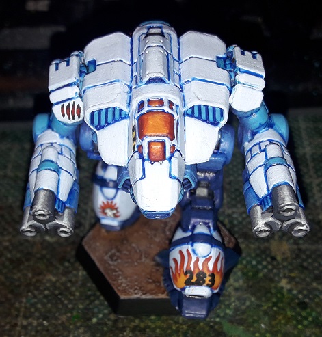

Wer hier gelegentlich reinschaut, dem wird möglicherweise aufgefallen sein, dass ich zu blöd für Decals bin. Beziehungsweise, dass meine Mechs mehr Muster und Verzierungen drauf haben, als die Miniaturendesigner vorgesehen haben. Dafür haben sie tolle freie Flächen geschaffen, auf denen ich Zeugs draufmachen kann.
Hier also meine Einführung in 'Wie mach ich eigentlich Freehands?'.
Viel braucht's ja eigentlich nicht. Einen Pinsel mit einer vernünftigen Spitze, Grösse eigentlich egal, ich mach hier im Folgendes alles mit einem regulären mittleren Layerpinsel von GW. Dazu kommt etwas Selbstüberwindung. Eine Nasspalette ist nice to have, da kann ich drauf mischen und die Farben bleiben schön flüssig. Und natürlich ein Modell, das ein bisschen langweilig aussieht.
Diese Supernova beinahe so aus, als ob sie vor kurzen auf Irece vom Fliessband gelaufen ist. Kann ich rein theoretisch so spielen, aber wenn ich die grossen freien Fläche etwas dekoriere, kann ich der Maschine ein bisschen einen Hintergrund oder eine Geschichte geben.
Gehen wir mal kurz ins Jahr 3063, an die Grenze zwischen dem Draconis Combine und seinem vor etwas mehr als 10 Jahren neu zugezogenen Nachbaren, Clan Ghost Bear. Das Combine hat gerade herausgefunden, was passiert, wenn man den Bären ärgert, und es fliegen die Fetzen. Clan Nova Cat mischt an der Seite des Combine fleissig mit. Diese Supernova hat gerade nach einer Niederlage der Katzen ihren Besitzer gewechselt und Mechkrieger Boris freut sich über sein neues Gerät.
Ich fange gleich mal bei einem Bein an, weil da hat es schön viel Platz. Boris' Einheit ist 283. Battle Cluster, also verewige ich das gleich mal. Der Cluster hat den Spitznamen 'Ursine Inferno', also passt ein Flammenmuster.
Ich male also erst in rot ein Flammenmuster, dann mische ich rot und gelb und lasse die Flammen nach unten heller werden. Wenn mir der Verlauf der Flammen nicht gefällt, kann ich das problemlos mit der Grundfarbe korrigieren. Wenn ich mit dem Resultat zufrieden bin, gleich mal die Einheitennummer draufgeschrieben!
Sieht vielleicht ein wenig schief aus, aber fällt schlussendlich, wenn die Maschine auf dem Tisch steht, nicht mehr auf. Aufs andere Bein kommt das Logo der Rho-Galaxie, soweit vereinfacht, dass ich es auf den Mech gepinselt bekomme.
Auf einer der Platten neben dem Cockpit versuche ich mich mal am Logo des Ghost Bear Dominions.
Hm, überzeugt mich jetzt nicht zu 100%, ich lass mir mal durch den Kopf gehen, was ich besser machen könnte, und mache so lange mal was anderes. Neben 'Novakatzen plätten' hat Boris schliesslich auch andere Talente. Vielleicht hat er mal selbst und ganz ohne Mech Jagd auf einen Geisterbären gemacht und möchte dies auf seiner neuen Maschine verewigen. Sowas macht bekanntlich Eindruck.
Ich male also mal ein paar schwarze Kratzspuren auf die rechte Schulter der Supernova ...
... und hebe sie mit etwas Rot hervor.
Auch immer gut: Warnstreifen! Ich mach mal was direkt neben das Cockpit, damit beim Einsteigen keine Unfälle passieren. Bei Warnstreifen fange ich gern mit der Farbe an, die weniger stark deckt. Hier als erst das Gelb ...
... schwarze schräge Streifen, die noch ein bisschen nach Sauerei aussehn, aber wenn ich die untere Kante mit der unterliegenden Farbe nachziehe, fällt dies nicht mehr so auf. Spätestens in der 'Tabletop-Ansicht' fällt nicht mehr auf, dass meine Warnstreifen nicht ganz regelmässig sind.
Kommen wir nochmals zurück zum Logo des Dominions, das mir nicht gepasst hat. Ich habe es kurzerhand nochmals mit der Grundfarbe übermalt. Wenn die Freehands also in die Hose gehen, einfach mit der Grundfarbe drüber und nochmals versuchen.
Dasselbe bei dem Dreieck - wenn die Winkel nicht passen, einfach mit der Grundfarbe korrigieren und nochmals versuchen, bis es passt.
Und dieses Mal klappt es auch mit dem Bären. 🙂
