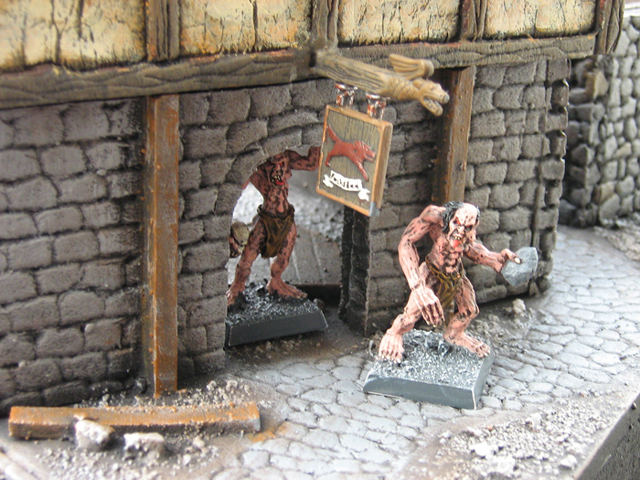

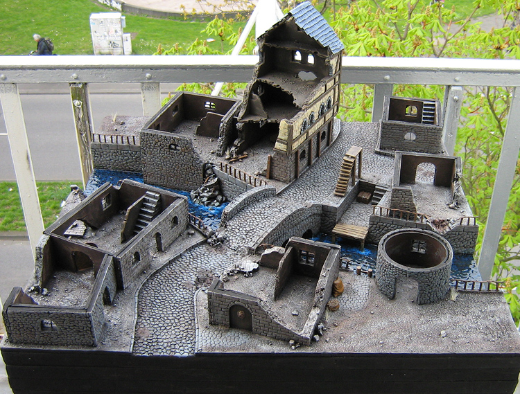

Hiho,
ich möchte hier nun gerne meine Mortheinplatte vorstellen, die ich nach dem Vorbild dieser Platte baue:
http://gidian-gelaende.de/Material_HP/Wolfgang/WIPmortheim/album/index.html
Mein Dank an dieser Stelle geht an den Erbauer der verlinkten Platte, Wolfgang. Ohne seine Hilfe hätte ich mich bei dem Projekt sehr schwer getan.
Hier kommen nun die ersten Bilder, des ersten Moduls:
Thx für Kommentare! 🙂
Noch als Anmerkungen:
- Es handelt sich dabei um einen Nachbau einer schon vorhandenen Platte (war zu sehen auf der letzten Tactica), an dieser Stelle nochmal ein großes Danke an den Erbauer: Wolfgang
- Modularität:

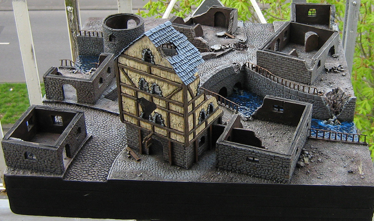

Die vorerst 4 geplanten Module sind so geplant, dass eine größtmögliche Abwechslung gegeben sein soll (natürlich kann nie das gleiche erreicht werden wie mit komplett lohsen Gebäuden, allerdings spricht meiner Meinung nach die Optik für einen eben so geartete Platte):
Die Module lassen sie dann wie folgt kombinieren:
CA CB DA DB
DB DA CB CA
Hier ist Modul A zu sehen.
Außerdem sind die Häuser in 3 Größen unterteil, was es ermöglicht die Obergeschosse wild zu tauschen.

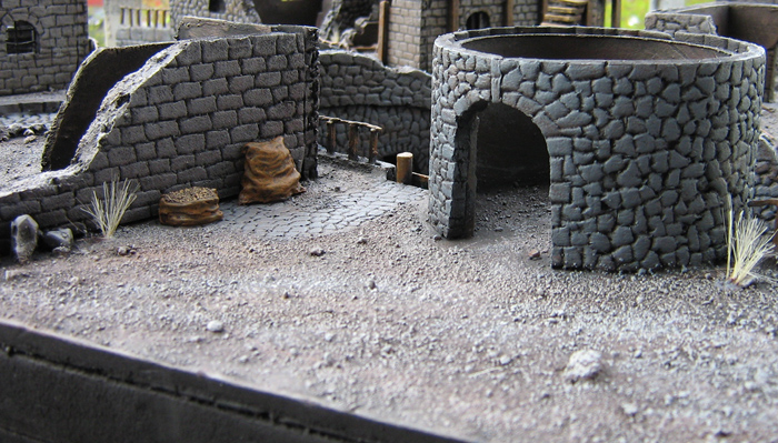

Wow, was für eine Platte. Sieht einfach toll aus. Einziger Kritikpunkt von meiner Seite wäre, dass sie bisher noch sehr grau ist. Ein Graßbüschel hier und da, etwas Efeu an den Hauswänden und Moos auf den Dächern würden Wunder wirken.

Das wurde sogar bedacht! Die Platten sind/werden alle 60x60 cm sein und haben alle mit ihrem ersten Stock eine entsprechende Höhe (da die oberen Stockwerke allein schon wegen Bespielbarkeit abnehmbar sein müssen)
Das wird also einen 60x60cm breiten/tiefen Turm hier im Zimmer geben. Das geht von der Lagerung. Die Aufbauten sind durch ihre Holzkerne ziemlich robust und lassen sich ineinander verschachtelt in einen Karton packen. Trotzdem nimmt das Platz in Anpsruch, keine Frage, ist aber noch iO

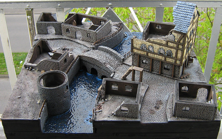

Ja, das ist ein Problem. Aber man muss auch bedenken, dass die kommenden Aufbauten das Ganze farblich noch auflockern werden und dass es sich um eine verfluchte Stadt handeln soll. Von daher bin ich uahc mit Bewuchs sehr zurück haltend. Was mich auch gleich zum Fluss bringt. Der ist zwar schön flussig, sieht aber aus wie die blaue Liebeslagune. Mal sehen wie sich das entwickelt.

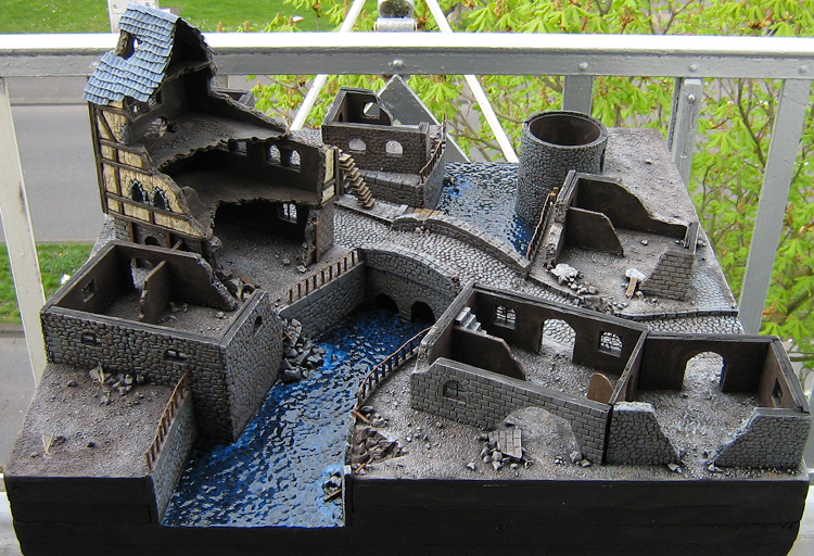

Ok mal das Fluss"mysterium" lüften, es scheint den Herrn Majere ja stark zu interessieren 😉
Der ist denkbar einfach gemacht (was mir aber nur recht war, da das mein erstes mal "Wasser machen" war).
Das Styrodur wurde punktuell mit dem Radiergummi auf der Rückseite eines Bleistiftes eingedrückt -> Wellenmuster
Dann alles schwarz grundiert mit Abtönfarbe.
Einmal komplett drüber mit GWs "enchanted blue" und dann nochmal mit "black ink" & "brown ink". Da hab ich was nachgetupft mit nem Tuch, falls mir was zu schwarz wieder wurde, an den erhabenen Stellen.
Um die herausguckenden Felsen hab ich was gehighlited mit reinem "enchanted blue" oder halt was "skull white" noch mit reinmsichen.
Damit war der Fluss von der Farbe schon rdy. In einem Bastelladen (gibt es wohl aber auch im Baumarkt) hab ich ein Töpfchen Hochglanz-Acryll-Lack gekauft. Damit 2 mal drüber und fertig. Das Töpfchen hat 3€ gekostet und ist noch fast voll. Auf Epoxidharz (der ganz nebenbei das Styrodur wegfrisst) oder das 50€ (lol) teure GW Wasserzeug hatte ich keinen Bock :greedy:
