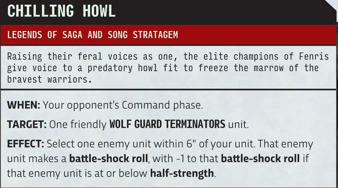

Ich habe da auch gleich mal ne inhaltliche Frage zu dem Space Wolves Detachment "Legends of Saga and Song".
Dieses Detachment hat das Stratagem "Chilling Howl", welches in der gegnerischen Command Phase einen Battle Shock erzwingt.

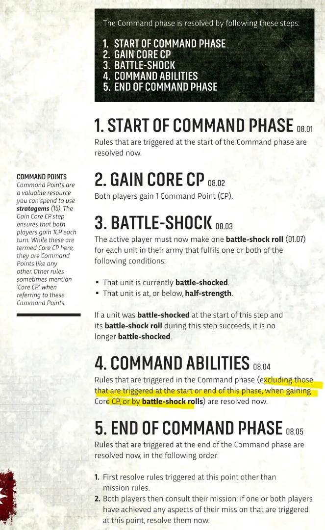

Meine Frage wäre, in welchem Step der Command Phase findet der statt. In Step 3 oder in Step 4?
Spontan hätte ich gesagt in Step 4, weil dort alle Effekte abgehandelt werden, die nicht explizit "Zu Beginn/Am Ende der Command Phase" stattfinden.
Allerdings hat Step 4 noch eine Anmerkung in Klammer, die möglicherweise (Battle Shocks) Step 4 ausschließt.
Dann wäre vermutlich doch Step 3 - der Battle Shock Step - der richtige Step. In diesem Fall wäre die Frage, ob die durch das Strat erzwungenen Battle Shock Test zusätzlich zu den üblichen Battle Shock Tests stattfinden.
Was meint ihr?

In 3. Weil der Howl sich darauf bezieht. Es wäre in 4. unlogisch, da dieses Strat sich dann selbst aushebelt. (Wann soll der Test dann passieren? In der folgenden Commandphase? Das widerspräche irgendwiedem Sinn solcher Strats)
Er schockt eine Einheit, die es sonst nicht wäre oder macht einer geschockten Einheit den Test schwerer. Das wird alles in P3 der Command-Phase abgehandelt.
Ja, steht unter 4. auch ausgeschlossen genau so. Da wird alles abgehandelt, was nicht start/end Phase oder battleshock ist, wie du schon richtig bemerkt hast.
In deinem Szenario hast du deinen Gegner unter halbe Sollstärke geklopft, der macht in seiner Commandphase seinen Schocktest (3.), besteht den, aber du willst die Einheit unbedingt weiterhin geschockt sehen (weil dir ihr OC bspw auf dem Marker gerade gar nicht passt), dann ziehst du den Howl (immer noch 3.) Und er darf nochmal mit -1 würfeln. Ich sehe hier kein wording, dass dem widerspricht und würde das auch als Intention der Entwickler hinter dem Strat vermuten.
