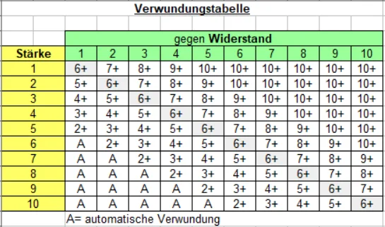

Jetzt ist dieser Mechanismus ganz einfach der Verwendung eines W6 geschuldet, es gibt faktisch eben nur 4 Werte, auf denen sich das gesamte Spektrum an Werten für alle Rassen und Einheiten bewegen muss. Daher meine Frage, hat mal wer versucht, das 40k System auf die Verwendung von W10 zu konvertieren? Mir ist vollkommen klar dass damit auch alle Punkte über den Haufen geworfen werden würden, aber ich würde das gerne mal ausprobieren und wollte wissen, ob es sowas in die Richtung schon gibt.
Mir würde dabei vorschweben, die Werte für BF, KG und Rüstungen auf einer Skala von 1 - 10 abzubilden, da so einfach viel mehr Unterscheidungen berücksichtigt werden könnten.
Z.B. Terminatorrüstung 2+, Meisterhafte Rüstung 3+, Servorüstung 4+, Plattenrüstung 6+, Armaplastrüstung 8+, Orkwesten 10+
oder imperiale Soldaten BF8+, Gardisten 7+, Scouts 5+, Marines 4+, Sternguard 3+

Für den Anfang erstmal eine Umrechnung der Augenzahlen in Prozente:

An Hand dieser einfache Tabellen kann ermittelt werden was was entspricht in mit welchem Würfel:
Hier zwei Beispiele:
- W6 KG 3 --> W10 KG 4 --> W20 KG 8
- W6 KG 5 --> W10 KG 8 --> W20 KG 14

Die Punktkoste werden das größte Problem werden, bzw. sie in ein vernünftiges Verhältnis zu bringen. Zwei aktuelle Beispiele:
- Imps: die selbe Waffen kostet unterschiedlich viel auf KG 3 und KG 4 Modellen
- SM: Sturmschilde kostet unterschiedlich viel für Character- und und Nicht-Character-Modelle
Das mit dem W20 hatte ich auch überlegt, allerdings finde ich den zu unpraktisch. Die Zahlen sind viel kleiner, man erkennt nicht auf einen Blick wie viele Würfel zb 4+ zeigen. Darum würde ich mich da dagegen entscheiden.
Punktwerte sind natürlich erstmal nicht ausschlaggebend, wenn dann Machtpunkte und auch die müssten angepasst werden. Mir geht's erstmal darum, ob schon Mal wer 40k auf nem W10 basierend ausprobiert hat...

Wenn Du oben die Tabellen von mir eingesehen hast geht die Diskussion schon los wie W6 auf W10 umgestellt werden soll. Und in der Folge ob sich auch bei den rerolls was ändern soll. W6 BF 2 zu W10 BF 3 wird keiner mitmachen, da in der Regel 1er rerolls gewährt werden und dann wird über 1er + 2er rerolls diskutiert. Und wie ist es dann mit Überhitzen von Plasmawaffen?
Und immer so weiter...
Bei W6 BF 2 zu W10 BF 3 wird allerdings +1 auf Trefferwürfe sehr interessant. 1er sind rerolls, 2er sind immer Patzer und 3er treffen. Mit dem Bonus werden 2er Patzer zu treffern.
Potenzial ist vorhanden.
