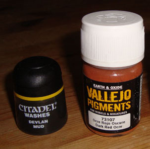

Wenn es nicht gerade eine Vitrinenmini werden soll ist es meiner Meinung nach recht aufwendig in angemessener Zeit befriedigende Ergebnisse hinzubekommen. Bei mir war es nie ein Problem sauber zu malen, doch für Akzentuierung, Weathering usw. ging dann immer eine Menge Zeit drauf.
In meinem Freundeskreis und hier im Forum hatte ich schon viel von den noch relativ neuen GW-Washes gehört und wollte sie nun auch mal ausprobieren, da die Ergebnisse bei so geringem Arbeitsaufwand einfach zu gut aussahen. Zudem wollte ich zwecks Weatheringeffekt auch mal eins der neuen Pigmente von Vallejo (gibt es für 3,5€) antesten. An sich bin ich kein Freund des Dippings, doch im Prinzip lauft es hier ja auch nicht anders...
Neben den ganz normalen GW und Vallejofarben nutze ich das hier:
Also, ich trug einfach nur die Grundfarben auf, ersäufte die Minis danach in Devlan Mud und nach dem Trockenen setzte ich noch Akzente mir den zuvor verwendeten Grundfarben. Anschließend löste ich die Pigmente in ein paar Tropfen Wasser und trug sie auf den metallischen Stellen auf. Dann noch schnell die Minis gebased und mit mattem Sprühlack versiegelt. Das ganze dauerte (ohne Trockenzeit) ca. eine Stunde. In dieser Zeit bekäme ich sonst so einen Goblin vielleicht halb fertig.
Gut, das sind jetzt auch sehr einfache Modelle gewesen und nicht bei jeder Minis lässt sich das so machen, doch das Ergebnis erstaunte mich doch sehr und ich denke, dass ich nun mehr Modelle auf diese Weise bemalen werde.
Es ist wirklich schweineeinfach und geht total flott von der Hand. Außerdem muss man sich nicht zigmal irgendwelche Farben zusammenmischen und braucht auch nur noch einen begrenzten Basisbestand an Farben, oder?
Wie sind eure Erfahrungen und lohnt es sich denn 08/15 Modelle überhaupt noch ohne die GW-Washes zu bemalen?
Devlan mud ist richtig richtig gut aber ich mach das wie folgt:
Minis ganz normal bemalen (coatbase und akzente setzen details bemalen) dann verdünntes devlan mud mit den pinsel verteilen nicht zuviel sondern das es schön gleichmässig ist
und zuzm schluss nochmal finale akzente setzen
(pigmente benutze ich gar nicht muss ich mir vielleicht anschaffen aber bemale immer ncoh alle metall und goldteile in nmm auch für minis die fürn tisch sind)

Vor kurzem habe ich mir auch das Vallejo-Pigment Sortiment gekauft und bin nach einigen Tests sehr angetan.
Für das Auftragen der Pigmente gibt es mehrere Möglichkeiten:
1. Man pinselt sie einfach nur trocken auf. Der Nachteil ist, dass man die Miniatur nicht an den pigmentierten Stellen berühren darf, da die Pigmente sich sonst wieder lösen.
2. Man trägt die Pigmente trocken auf und träufelt hinterher Fixierer oder Lack drauf. Dann halten sie fest, wie Farbe eben.
3. Man mischt sie mit einer Flüssigkeit an. bei Wasser hat man hinterher die gleiche Haltbarkeit wie beim trockenen Auftragen. Alternativ kann man auch Verdünner nehmen, dann halten sie etwas besser, man kann sie jedoch durch festeres Reiben auch wieder entfernen. Mit Fixierer oder in ein Wash gerührt halten sie dann richtig fest.
4. Man mischt sie mit einer speziellen Sandpaste (Vallejo) oder einem Resin-Sand-Gemisch (MIG) und erhält so noch stärker Struktur.
