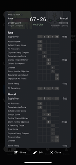

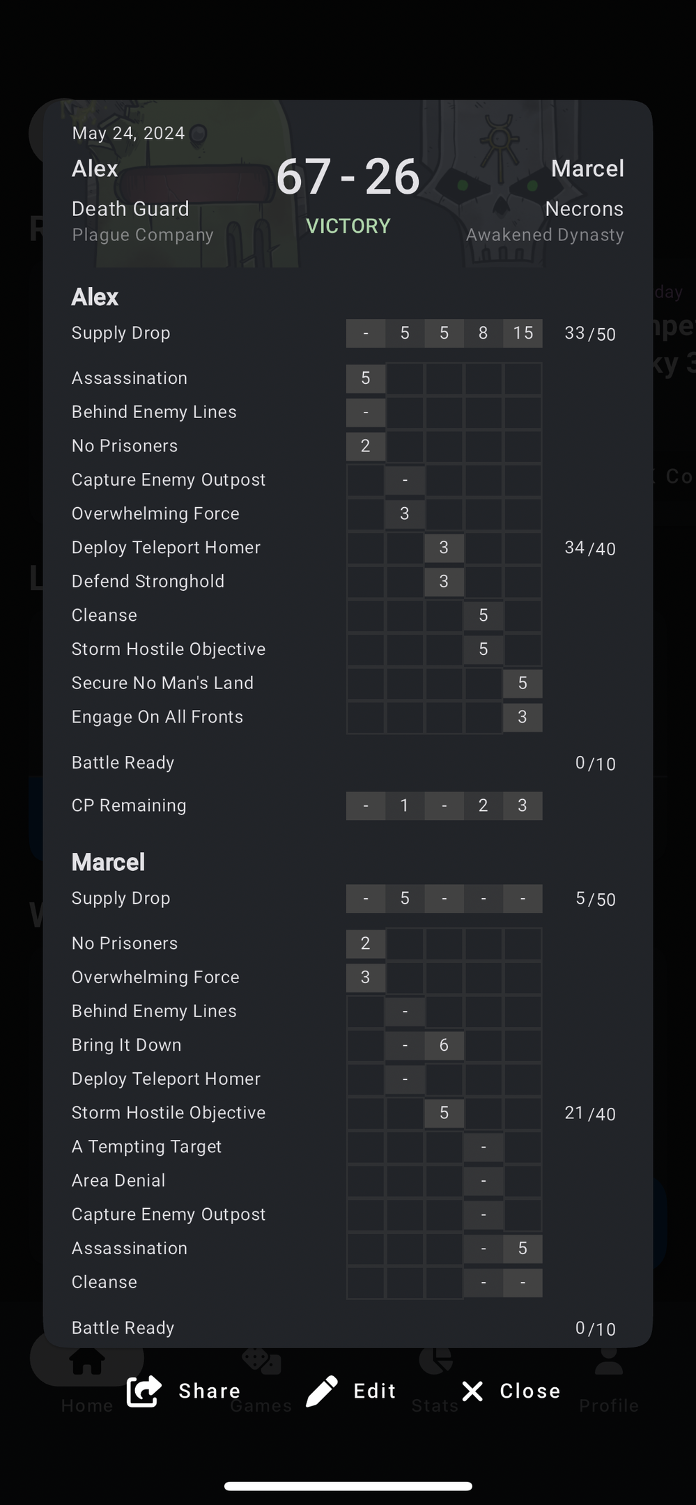

Spiel ist vorbei. Das Ergebnis: DG 67 - Necrons 26. Generell fand ich die Armee / die Einheiten als ok. Schulnote 3 mit einer halben bis einer Note noch oben oder unten für verschiedene Einheiten. Wir spielten Supply Drop, Chilling rain, Search & Destroy. Ich habe die Contaigion -1 KG und BF gewählt.
Ich habe zwei Einheiten Nurglings und eine Einheit Kulissen in Reserve gestellt. Ich durfte anfangen und zog die Poxwalker auf den mittleren Marker, dahinter die Termis. Geißel schob sich Richtung Marker in seiner Hälfte und eine Bloat Krone auf den Marker in meiner Hälfte. Das Rhino habe ich dummerweise hinter eine Barrikade gestellt, in dem Gedanken, dass die Marines ja aussteigen, bewegen und vorrücken können. Dabei habe ich aber völlig außer acht gelassen, dass die ja erst in 3'' zum Rhino gestellt werden müssen und das nicht auf einer Barrikade steht. Die Marines waren dann in Runde 3 auf dem Marker in seiner Hälfte und haben lediglich eine Einheit aus 10 Necronkriegern vom Marker gehauen.
Die Geißel ist hat leider nicht geglänzt. aber gegen 3 Gaussdestroyer nicht verwunderlich. Die haben ihr in einer Schussphase trotz Strat Rauchvorhang 12 LP gezogen und wurde dann im Abwehrfeuer von den 10 Necronkriegern gegrillt.
Die Poxwalker haben in der Mitte 6 Skorpekhs abbekommen und wurden trotz treffen auf die 5+ (Contaigion und Nurglings) bis auf 4 Modell geprügelt. Sie haben mit Typhus, einer Bloat drone und später dem Contemtor die Mitte gehalten. Poxies wurde aber vernichtet.
Die Predatoren haben zusammen mit allen anderen Fahrzeugen und Typhus in der ersten Runde gerade so die Kommandobarke rausgenommen, sonst aber nicht so viel gemacht. Die Autokanone ist mit DS -1 eher schwach (hatte nicht wirklich lohnende Ziele als Infanterie, sodass der DS auf -2 gestiegen wäre).
Terminatoren waren gut. Haben im Beschuss einige Necronkrieger ausgeschaltet und eine Einheit Krieger von einem MZ gehauen. Danach eine Spinne rausgenommen, Scarabs angekratzt und sich mit dem Todesarten angelegt. Sie wurden dann auch bis auf den LoV von ihm vernascht, konnten ihn aber viele LP ziehen (Nightbringer hat überlebt).
Nurglings haben genervt und ihr -1 to mit verteilt, Kultisten haben hinten dicht gemacht. Nurglings und Kultisten habe ich aber für die Missionen nicht gebraucht, da kein Investigate signals, Engage oder Teleport homer gezogen, bzw. Teleport homer wäre in seiner Zone nicht möglich gewesen.

Die beiden Rasenmäher wurden leider in der ersten Schussrunde von der Arc, Kriegern mit Warden und LHD rausgenommen. War etwas schade. Eine musste ich vorziehen für Engage, die andere hätt ich auch hinter der Ruine parken können. War ein Spielfehler.
Die Predatoren haben lange durchgehalten und immer wieder Schaden gemacht. In meiner 5. Runde haben es 2 Preds nicht geschafft, ne Spinne raus zu nehmen, was mir Bring it down und Overwhelming force gebracht hätte. Finde die Panzer echt ok. Probiere des nächste Mal den Destructor mit zwei schweren Boltern in den Seitenkuppeln.
Die Blight Hauler waren in Reserve und sollten sich der Arc annehmen. Er hat aber die Seite gut zugestellt, sodass ich nicht an sie ran kam. War aber auch nicht weiter tragisch, da die Arc von anderen Einheiten gebunden wurde. die Hauler sind dann auf der anderen Seite gekommen und haben die Spinne auf dem Homemarker rausgenommen. Danach haben sie noch eine Runde den Homemarker gegen 20 Krieger mit Techno verteidigt. Zwei sind im NK mit denen geblieben, die anderen leider trotz 10 Zoll Bewegung nicht weit gekommen. Finde die in Reserve nicht schlecht, aber die haben immer noch das Problem der letzten Edition. Können viel, aber nix so richtig gut.
Die Bruten hatten leider mit der Lychguard die falschen Gegner und haben nicht viel gemacht. Bei denen weis ich nicht genau, was die zu zweit machen. Evtl. in Reserve und dann für Secondaries. Aber das würden 10 Kultisten auch für weniger Punkte machen.
Die Liste hat schon Spass gemacht, braucht aber viel Übung und ich denke, dass sie gegen viele Listen echt Probleme haben wird. So spezialisierte Listen kommen leider nicht so weit. Denke, dass eine Mischung aus Fahrzeugen und Infanterie sinnvoller ist.
Als Ergänzung zum Spiel das Ergebnis und ein paar Bilder:
