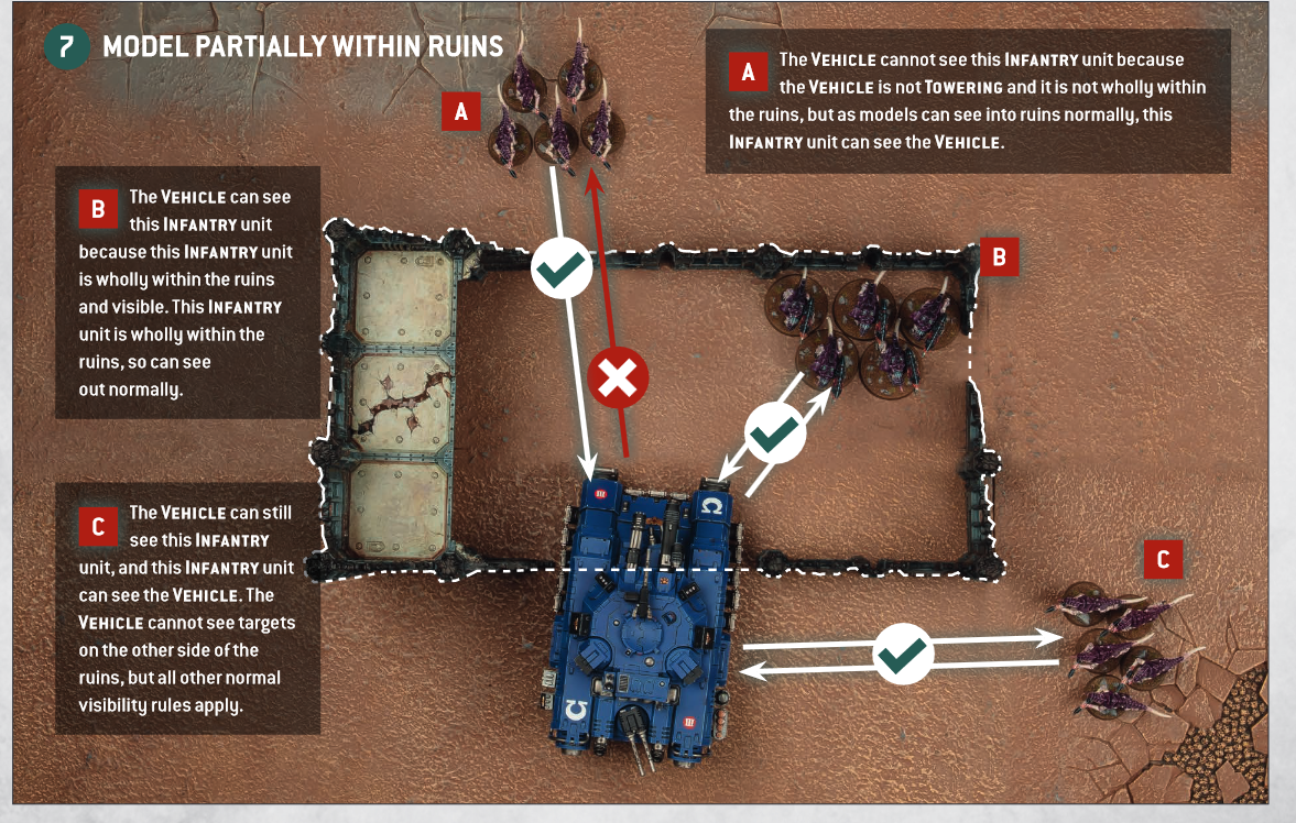

Mars
Ich fände es ja gut wenn es wirklich immerf nur um True line geht aber warum kann dann das Fahrzeug was nur Teilweise in der Ruine ist in dem Beispiel s.o vom Regelkommentar nicht auf die Ganten Schiesen, die Ganten aber auf das Fahrezug :)
Verstehe ich nicht. In dem Beispiel steht doch, dass sowohl die Ganten auf das Fahrzeug als auch umgekehrt schießen darf (wobei dabei klarerweise die Regeln für TLOS angewendet werden) 🤷‍♂

Sorry ich mein das hier
Donnerkalb
Tabletop-Fanatiker
22 Oktober 2014
3.882
8
2.607
24.546
Mars
Ja, aber die Ruine verhindert dies aufgrund ihrer Eigenschaft „obscuring“. Dadurch sind Ziele nicht beschießbar, obwohl sie sichtbar sind.
Vielleicht haben wir aneinander vorbei geredet bzw ich mich unklar ausgedrückt: in der aktuellen Edition gilt TLOS, aber natürlich nur solange keine Sonderregel dies aufhebt.
So „overruled“ die Geländeigenschaft „obscuring“ eine mögliche TLOS, sodass man nicht durch Ruinen durchschießen darf, selbst wenn das Ziel nach TLOS sichtbar wäre.
Oder anderes Beispiel: eine Waffe mit der Eigenschaft „indirect fire „ erlaubt das Schießen auf ein Zeil, welches gemäß TLOS nicht sichtbar wäre.
Beides sind aber genau definierte Ausnahmen und gemeinhin gilt TLOS.
In dem Bild oben können die Ganten auch nur auf den Panzer schießen weil sie ihn sehen. Wäre das nicht der Fall, könnten sie auch nicht schießen, egal ob der Panzer nun vollständig in dem Geländestück steht oder nicht

So. Ich muss mich auch noch mal zum Thema "Einheiten/Modelle teilweise in Ruinen" korrigieren:
Siehe Rules-Commentary-Bilder dazu!
Ich denke der Sinn dahinter ist, dass man nicht mit nem kleinen "in die Ruine dippen" gleich den Vorteil des Durchguckens bekommen soll.
Ich finde das ganz gut, weil ich dieses "toe in"/Berühren= Durchgucken nie wirklich gut fand, weil es quasi keine taktische Entscheiung ist. Nun muss ein Panzer wirklich voll in die Ruine rein oder guckt nicht durch, das "dennoch gesehen werden" ist nochmal ein Nachteil oben drauf für "halbe Sachen".
Drückst du dich nun in eine Ruine mit einem Fahrzeug schränkt das die Beweglichkeit/Bewegungseichweite in bestimmte Richtungen ein, also eine taktische Entscheidung die man treffen muss.
Das stärkt auch Infantrie und Co, deren Modelle leichter vollständig in Ruinen passen und das kann nur gut sein.
HalberNachteil:
Außerdem, keiner zwingt ein Fahrzeug halb in eine Ruine, man kann einfach dahinterbleiben...
Also keine Ausnahme für Fahrzeuge sondern grundsätzlich.
