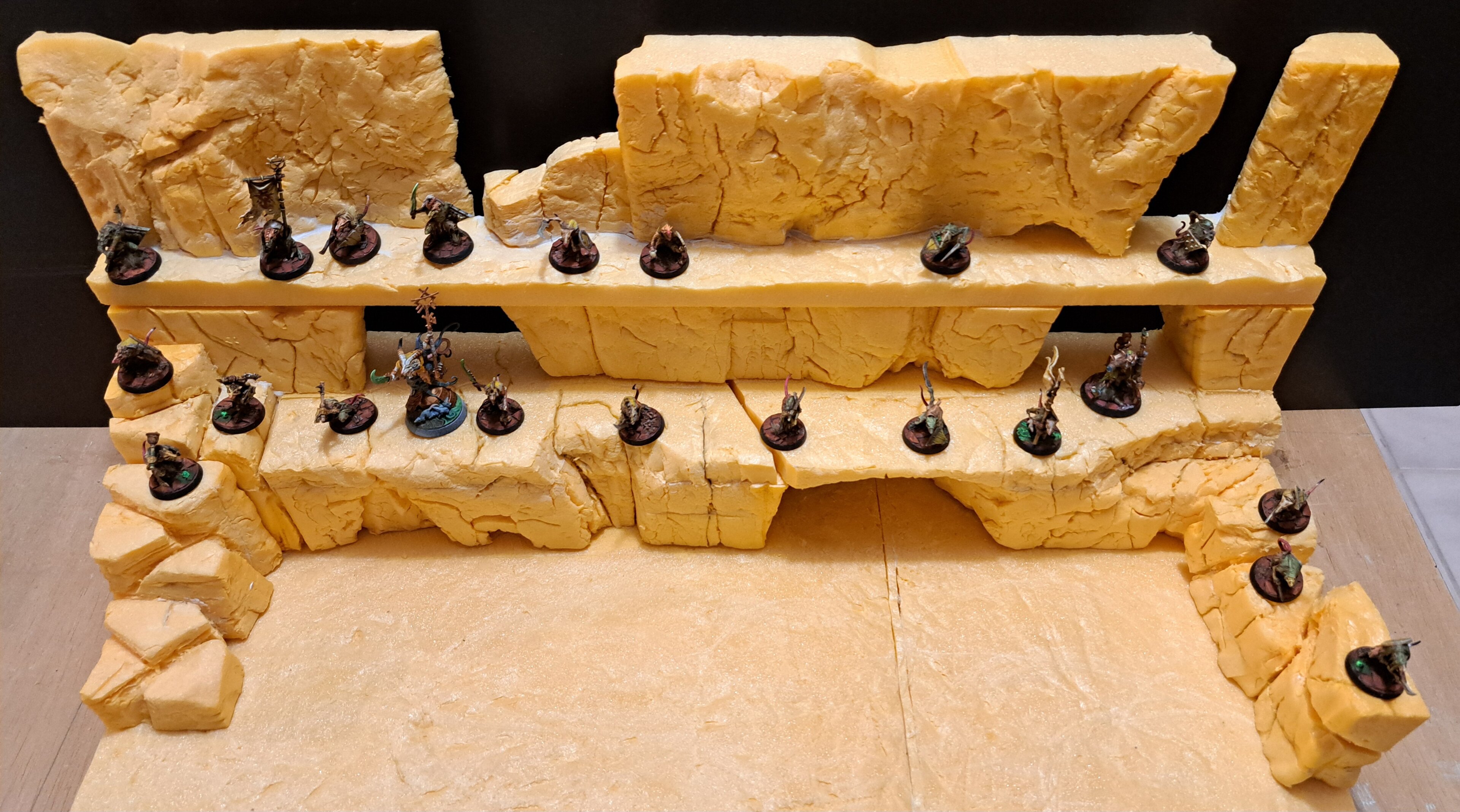

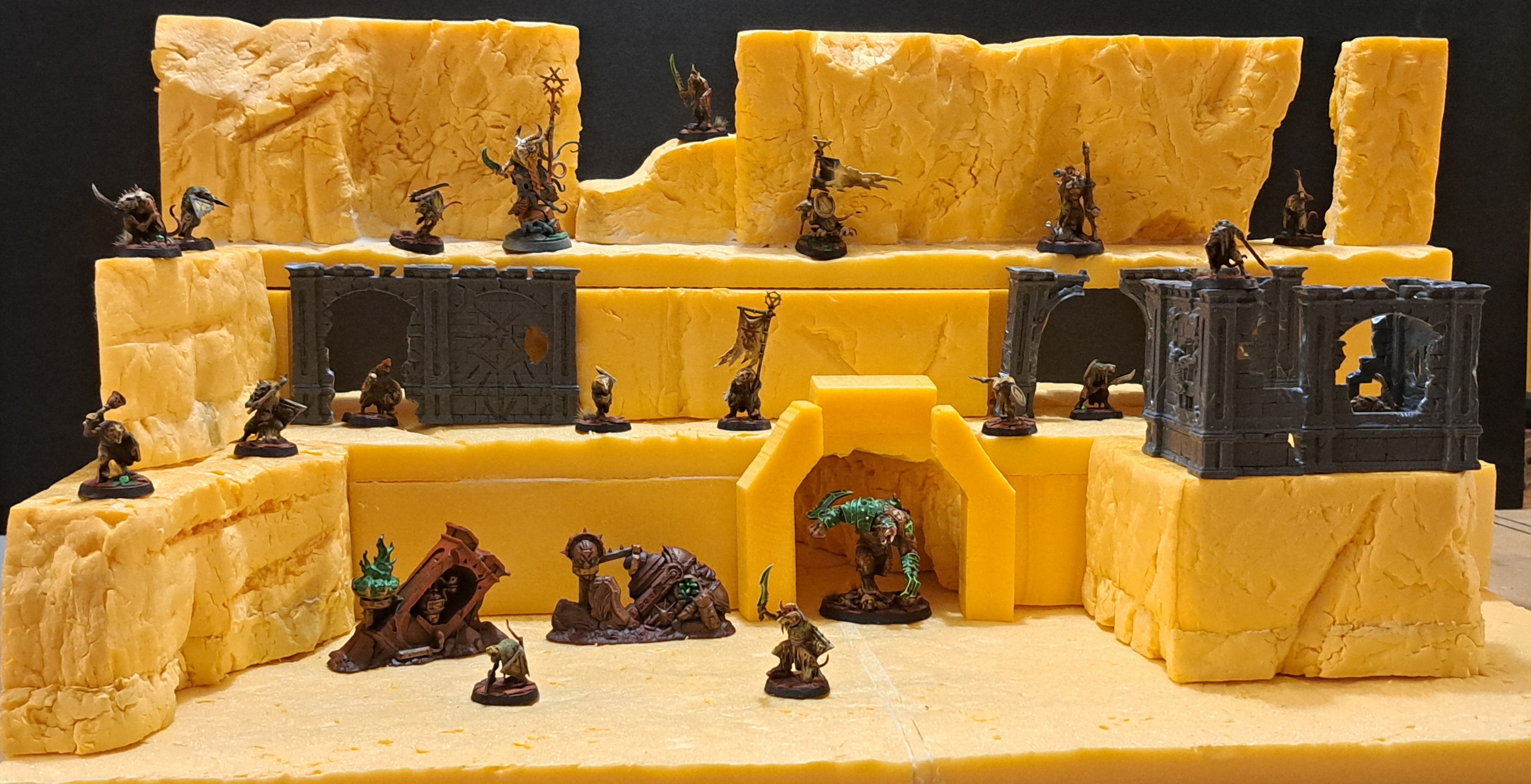

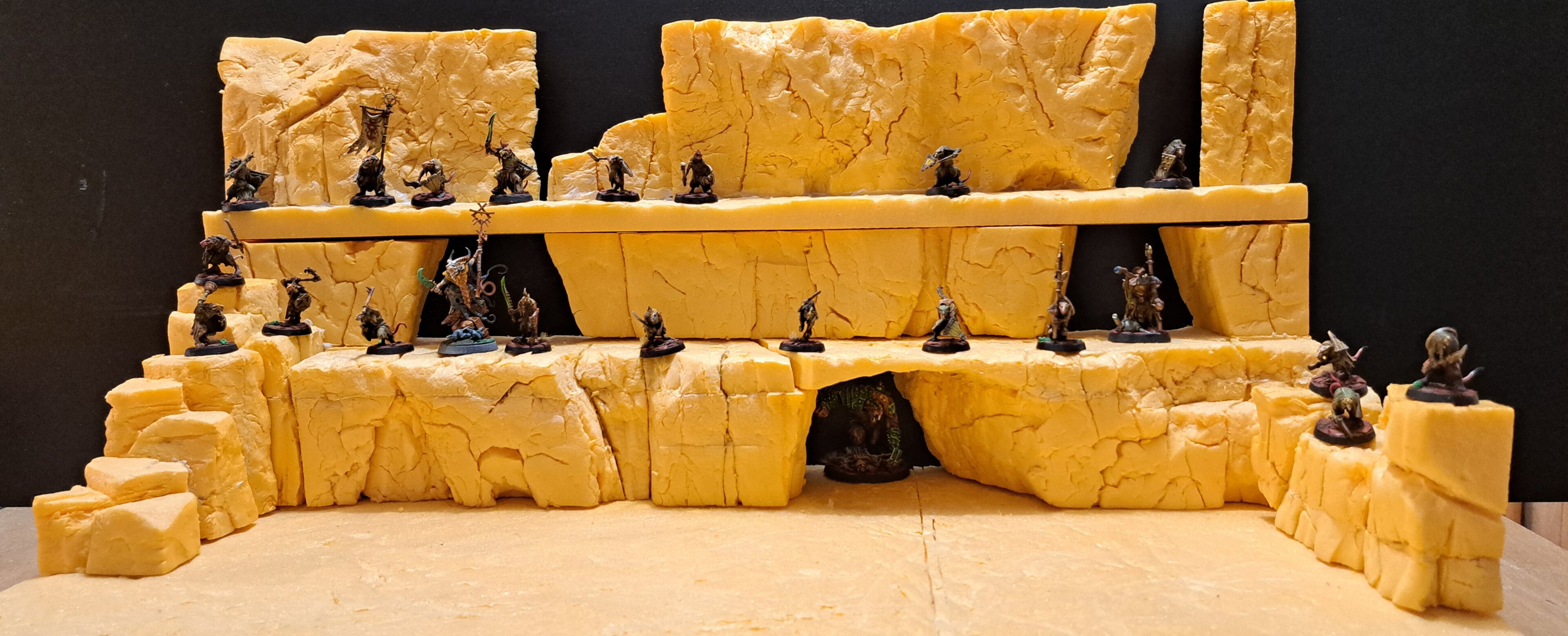

Ich hab einen Freund, der für mich druckt. Finde das aber zu aufwendig bis die Masse passen. Habe in 10min was aus XPS geschnitten, fehlt noch Deko. Aktuell sind es noch 3 Einzelteile, deshalb liegt das obere Teil auf dem ersten Stock.
Habe heute Abend viel strukturiert. Fehlt nur noch eine Seite des EG. Und viele Teile sind noch nicht verklebt.
Die Skaven sind schon mal eine gezogen. 20 Clanratten sehen so nach ziemlich wenige aus.
Ein Bild von oben.
Ich würde empfehlen den Tunnel schwer zu überdenken.
Eventuell die Wand durch eine Schlucht unterbrechen, durch die sich eine Mauer samt Tor und Wehrgang zieht.
Dann ist es optisch immer noch zu, aber man kommt mit der Hand und so ziemlich jeder Mini überall hin.
Ja der lange Tunnel ist fiesselig.
Ich würde ihn gerne behalten. Vielleicht wenn ich auf einer Seite den Eingang weite und ihn kürze?
Aktuell ist er 8" lang.
Müssen wir mal Spieltesten.

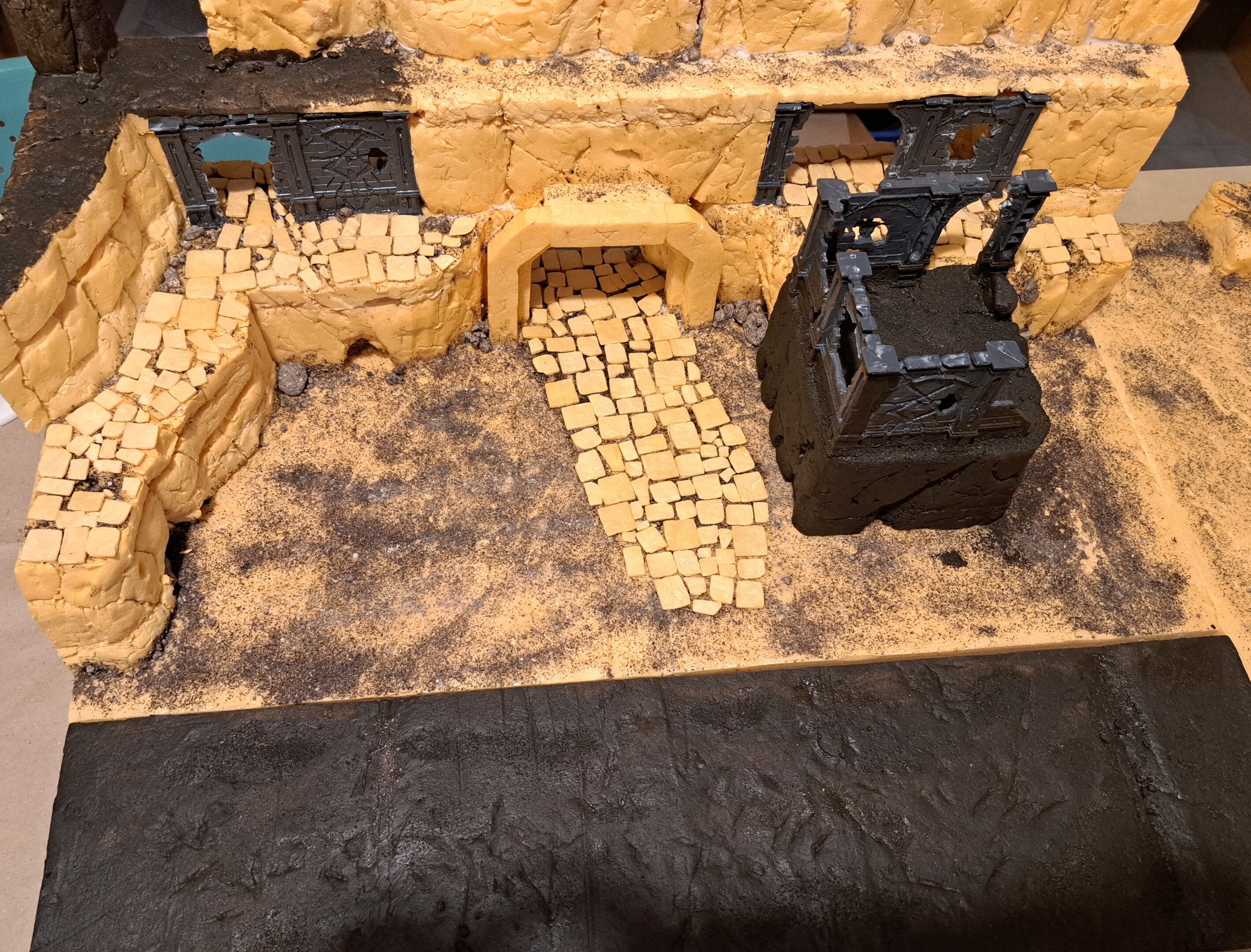

Ein Bild von oben.

Wo sind denn die auf und abgänge? Da fehlen noch Rampen oder Treppen.
Ich vermute das das leider für Spiele etwas schwierig wird, da brauchst du noch 2-3 mehr Möglichkeiten zum Seitenwechseln sonst haben bewegliche Einheiten hier starken nachteil (kann mich aber auch täuschen evtl sind die wenigen durchgänge auch interessant und führen zu harten kämpfen an den Engstellen).
Ich nutzte das Feld nur für WarCry, da ist alles kletterbar und kostet nur die Höhe in Zoll. Außerdem hat jeder nur 8 bis 12 Modelle. Deswegen diese schmalen Engstellen um bewusst Wege verstellen zu können.
So stelle ich mir das vor, aber vielleicht ist es spielerisch unbrauchbar. Dann kann man die Elemente an die Seite stellen und es ist nur Deko.

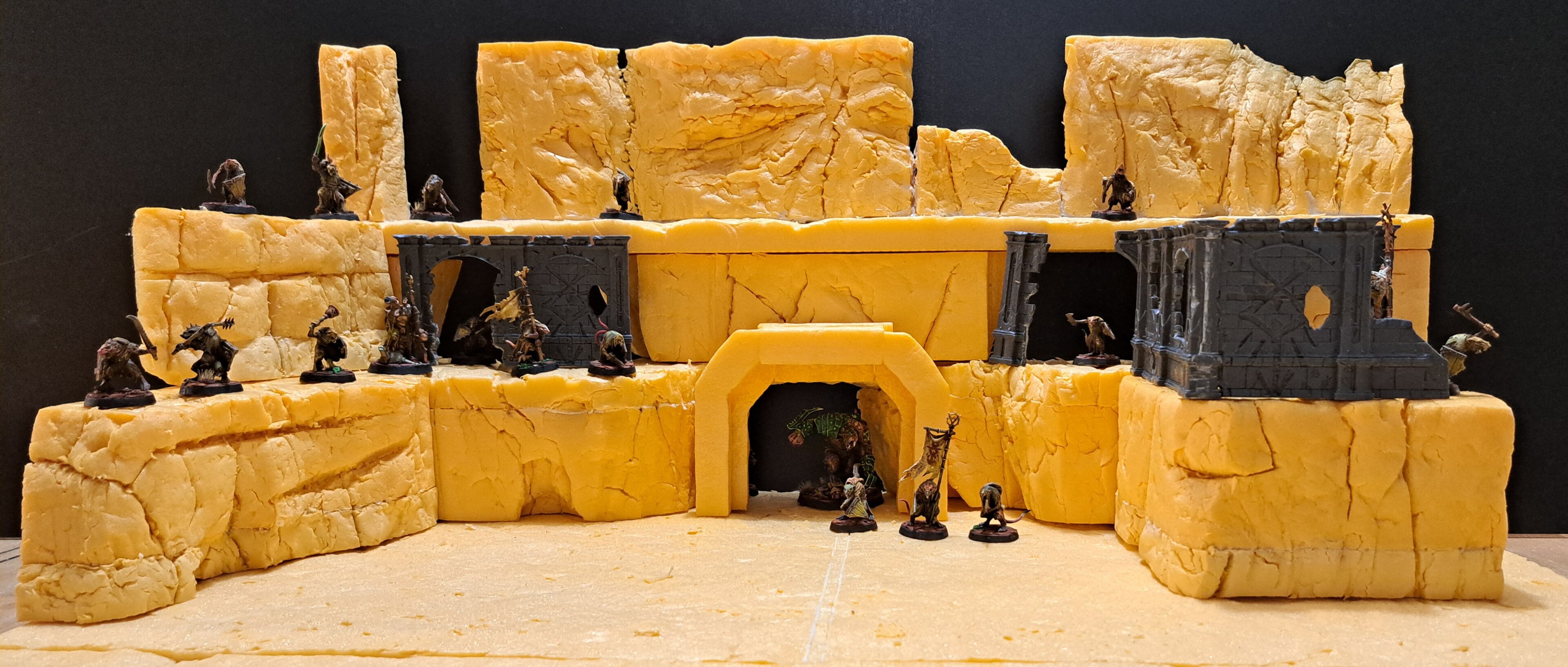

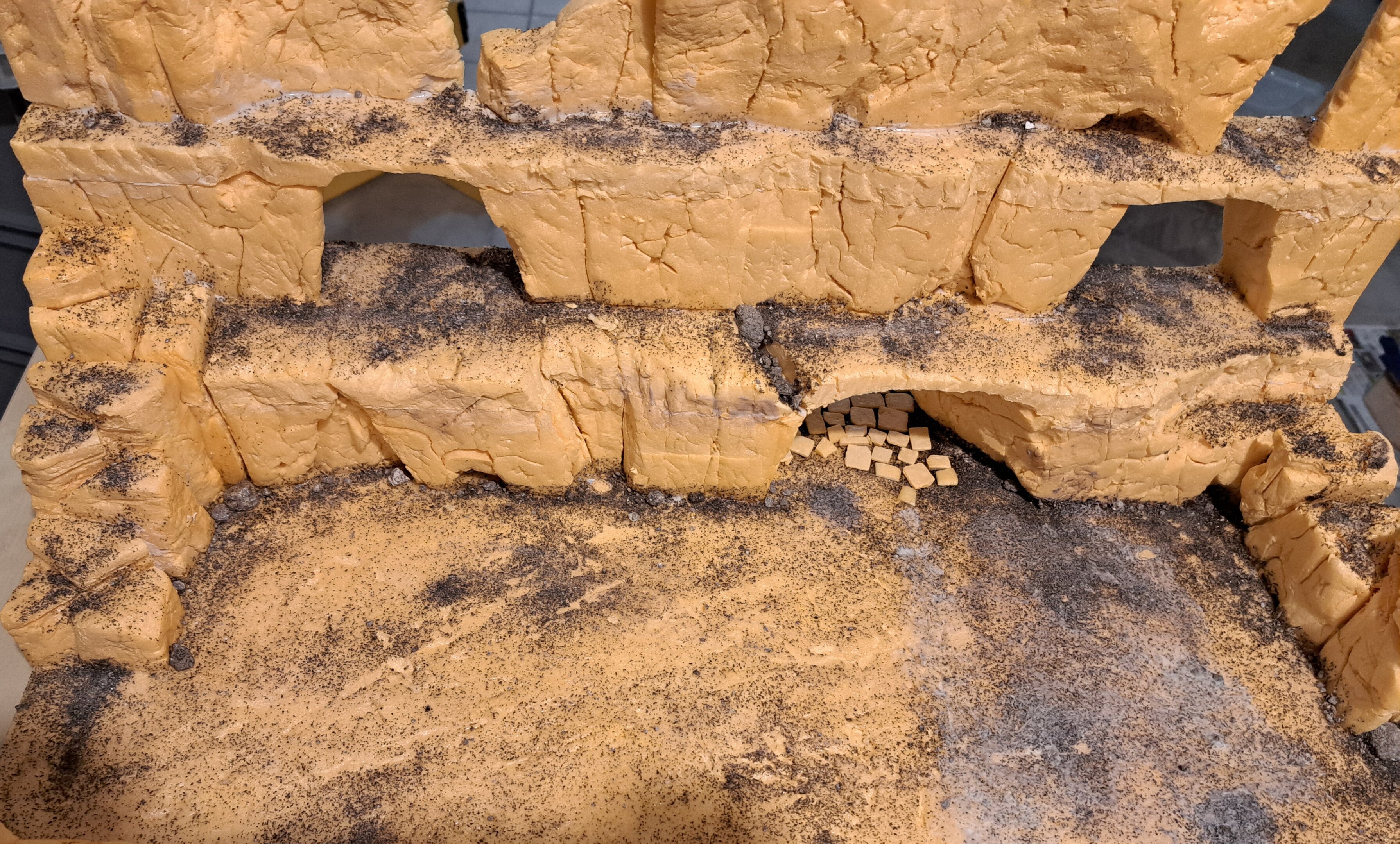

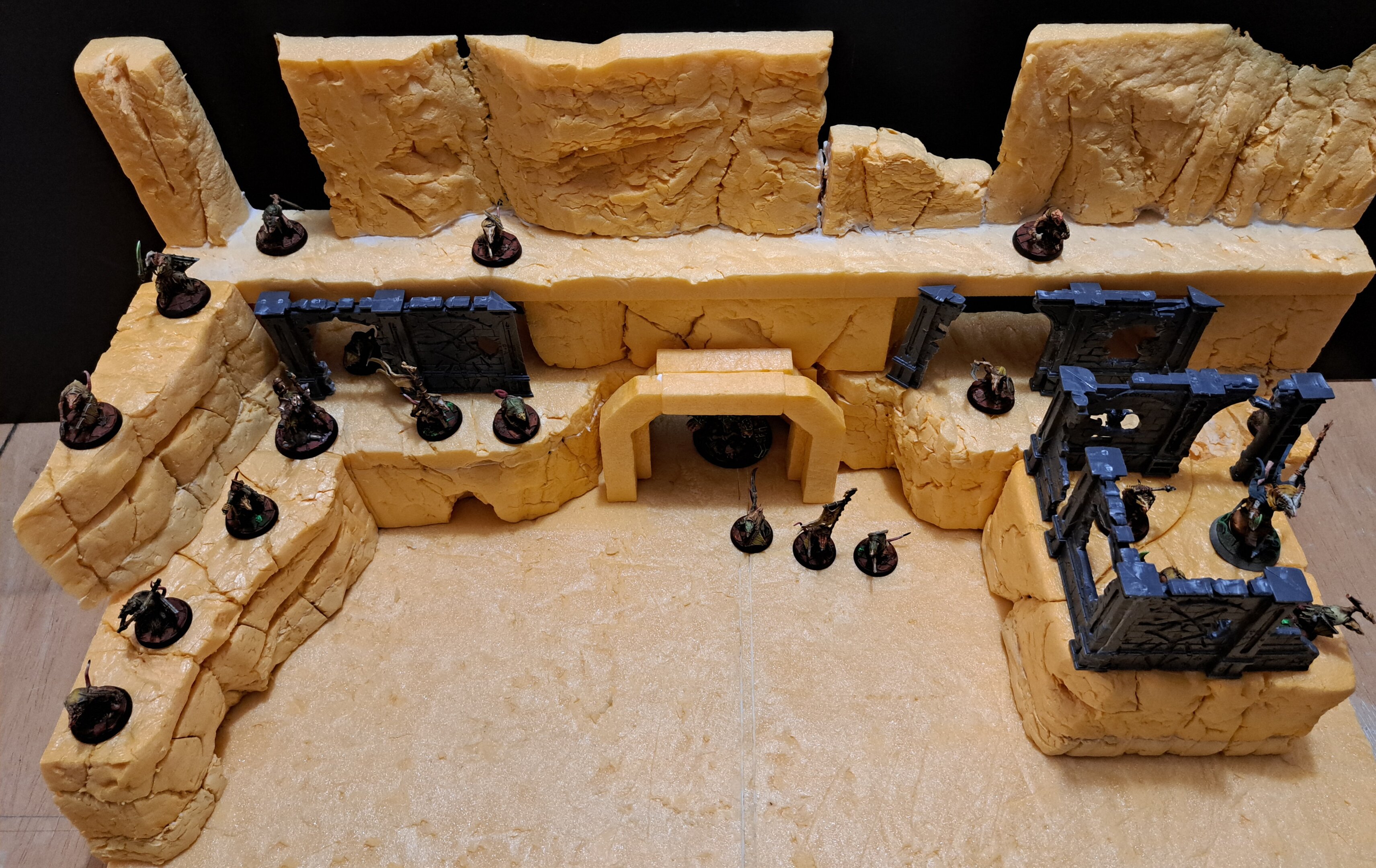

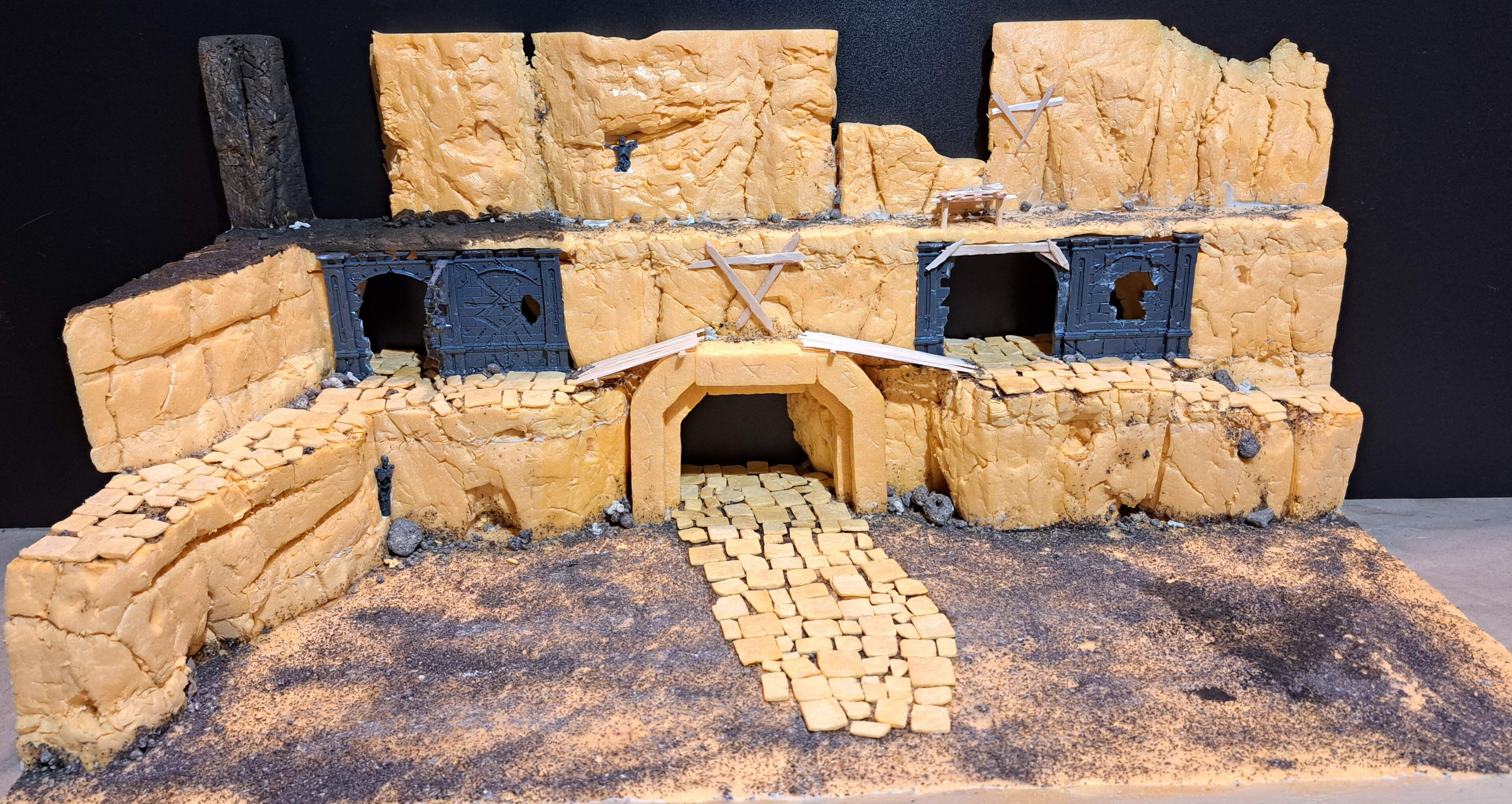

Ich habe heute den zweite Stock halbiert, deshalb gibt es jetzt Bilder von den Platten einzeln, wenn sie sich gegenüber stehen. Ansonsten habe ich nochmal viel strukturiert und überall tiefe Furchen hinzugefügt.
Das Tor hat einen zweiten Bogen bekommen. Damit der großen Durchgang kürzer wird, habe auf einer Seite den 1 Stock gekürzt und das Tor näher an die Wand gesetzt. Irgendwie sieht das Tor etwas eintönig aus gegenüber dem GW Gelände. ?
20240810_005828.jpg 20240810_005908.jpg 20240810_010332.jpg 20240810_010325.jpg
mir gefällt die Strukturierung der Felsen sehr gut - besonders die dicken Furchen passen sehr gut dazu. Bin schon gespannt wie es aussieht wenn du es bemalt hast.
Beim Übergang von Felswand zu Boden müsstest du noch was machen. Vielleicht loses Gestein. Es sieht sonst so aufgesetzt bzw. aufgemauert aus. Wenn es eine behauene Felsenhöhle ist gäbe es ja gar keinen Spalt. Aber vielleicht ist es auch egal und zuviel Detail
Wie wäre es mit einem geschlossenen Tor nach 1 oder 2 Zoll auf beiden Seiten (so Game of Thrones mäßig).
Dann brauchts nur eine Regel, welche die Bewegung durch den geschlossenen Teil ermöglicht.
Sowas wie "Beginnt Bewegung innerhalb von 3'' zu einem der Tore ... endet Begwegung innerhalb von 3'' zum anderen Tor", vielleicht?
Es sei denn, du wölltest gern auch im Tunnel kämpfen. Da gelten dann aber Nachtkampf-Regeln, sofern du keine LED-Beleuchtung einbaust. 😎
Edit: Ganz vergessen: Tolles Projekt! Sieht super aus! 👍

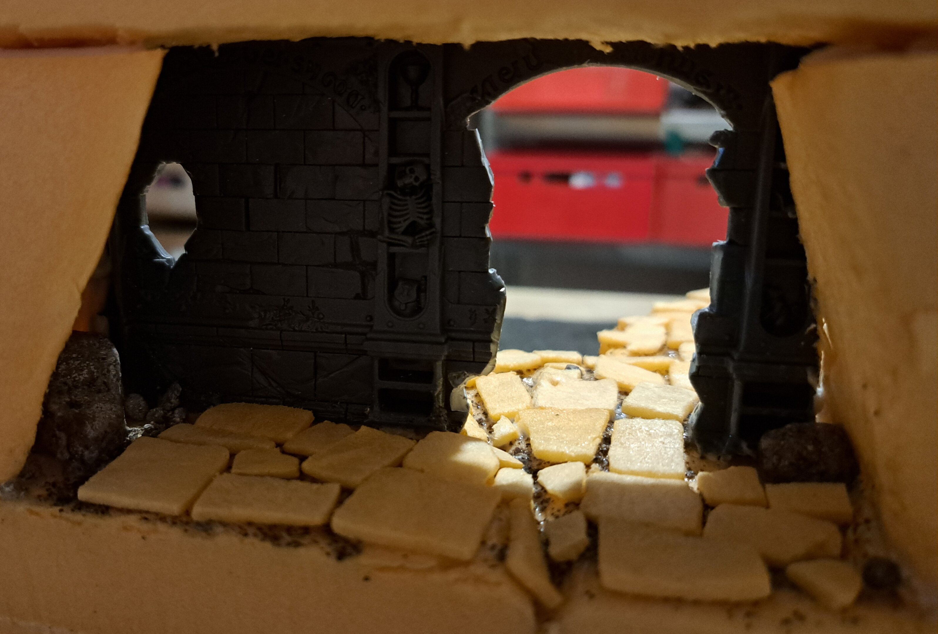

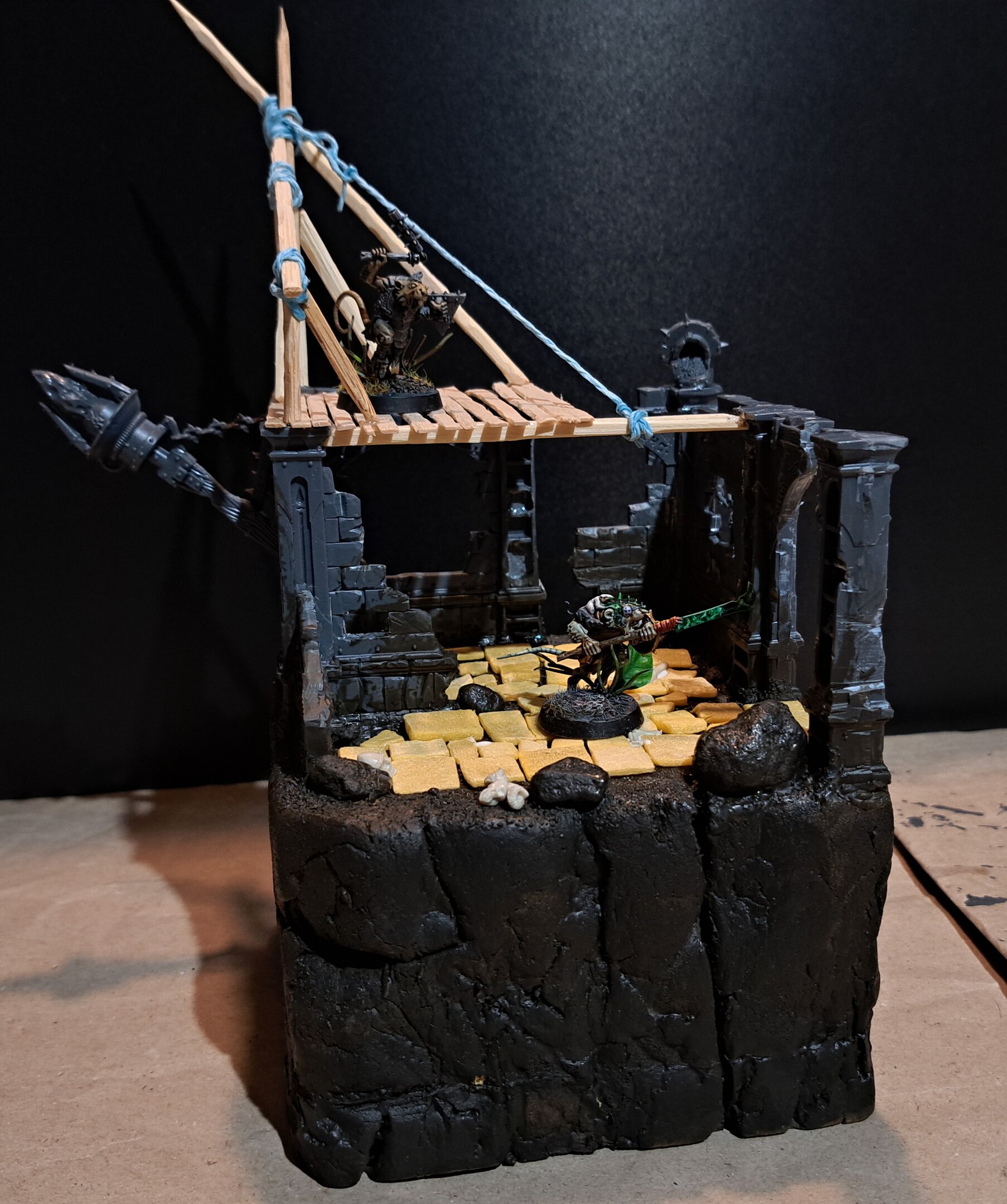

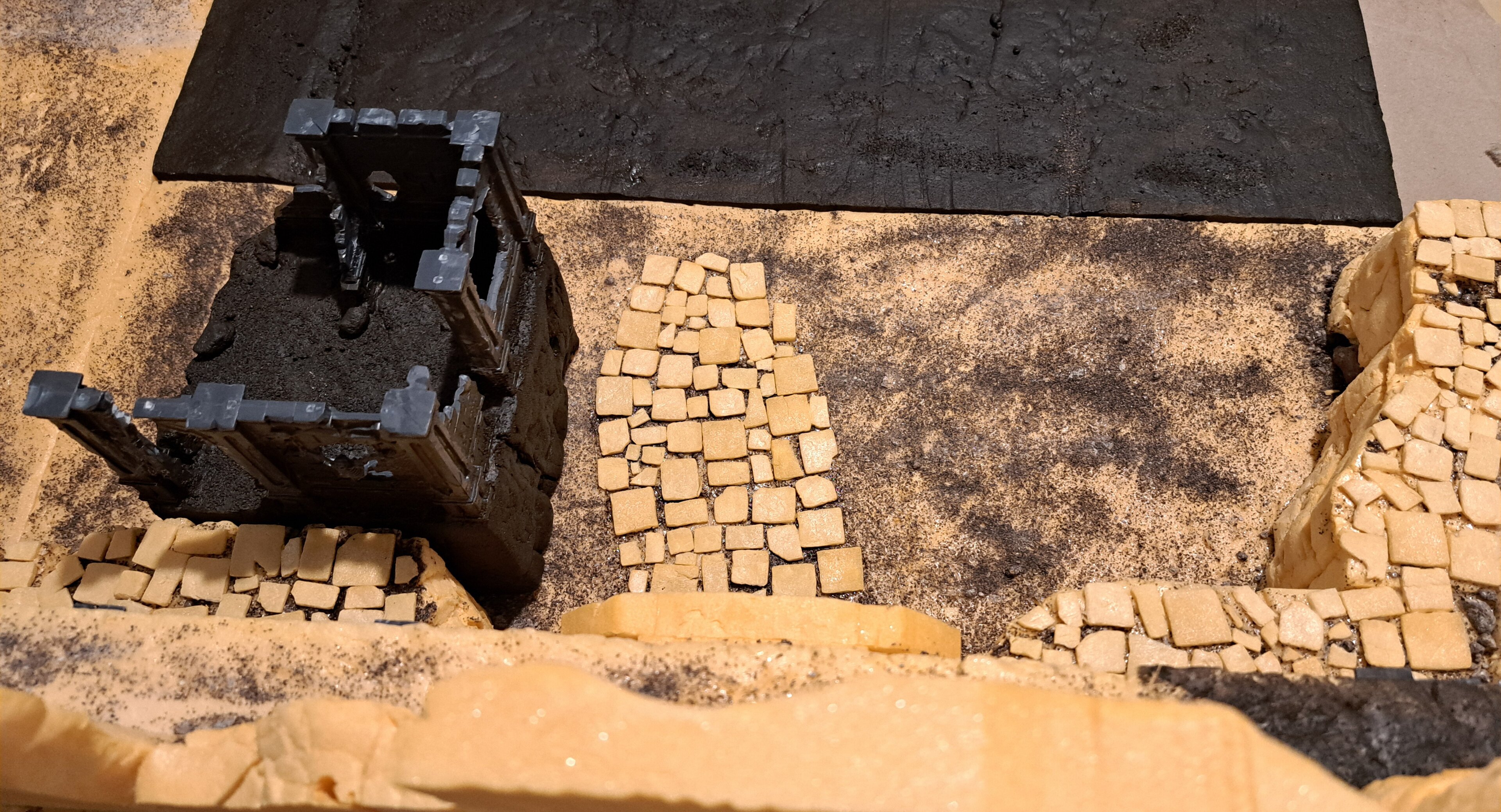

Ich habe Fliesen geklebt, sie fehlen noch auf dem Turm.

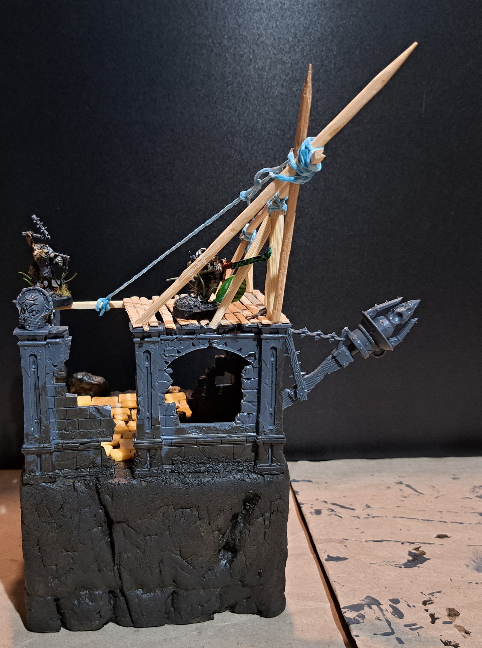

Ich habe nochmals am Turm geschnitzt und die Tipps von Peter angewendet um die Klebekante zu verschleiern.
Das kleine Plattenstück ist schon gesandet und mit der Grundfarbe angemalt. Ich will alle was Stein ist in dem Rot anmalen, wie meine Spearhead Mauern.

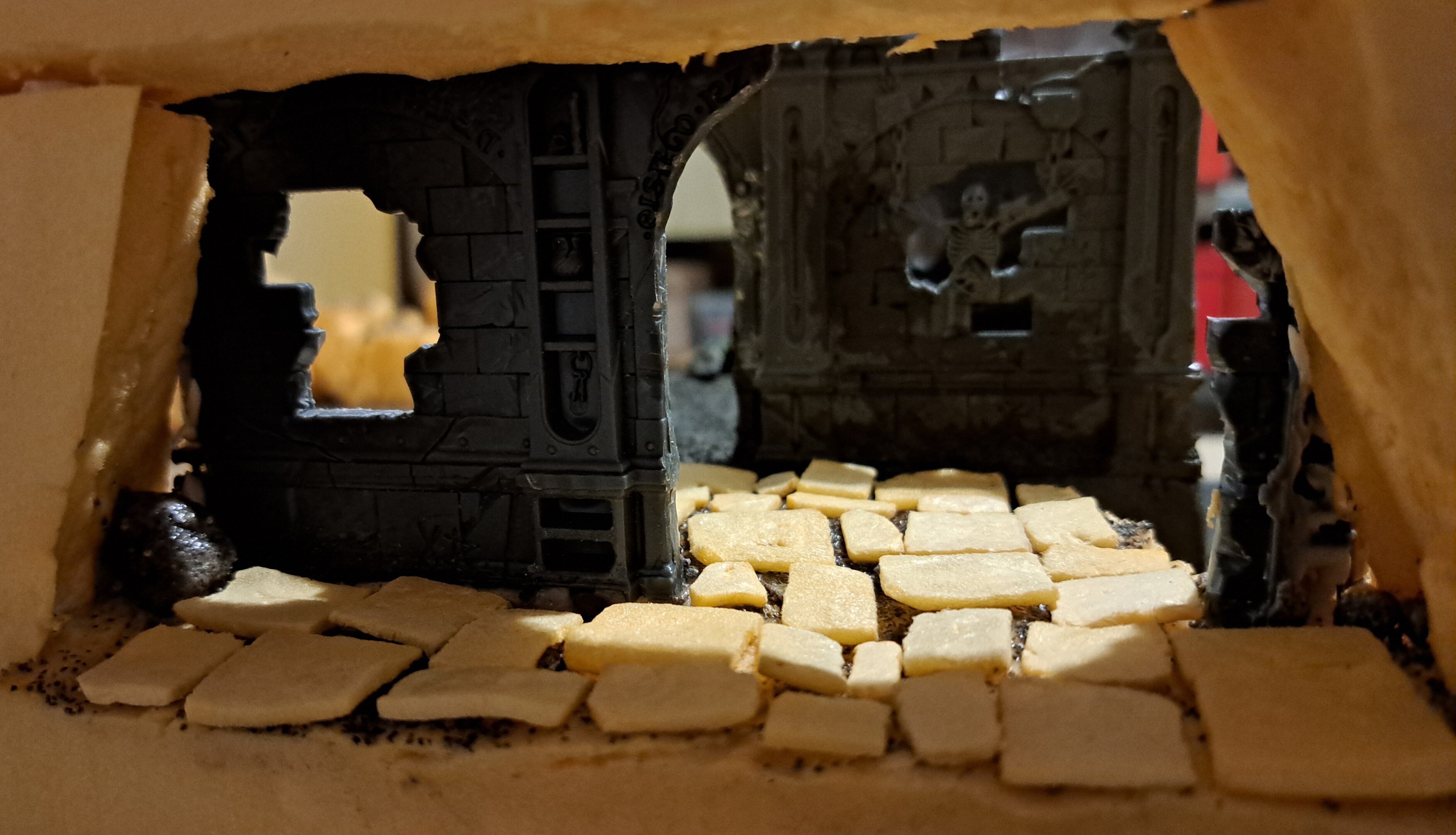

Aussicht aus den Tunneln.
Das gefällt mir wirklich gut. Tolle Umsetzung!
Die Steinfliesen könntest du mit Spachtelmasse noch etwas besser einblenden. Momentan sieht es aus als würden sie schweben.

Guter Hinweis mit den Fliesen.
