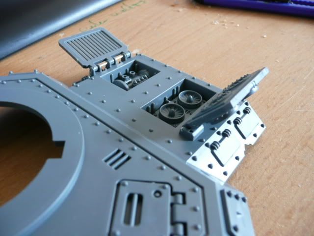

nun isses also soweit ... war ja klar, dass auch ich irgendwann bei diesem bausatz landen musste ... <_<
aber einfach so zusammenkleben is bei mir nich! - da ich aber beim ersten, genauso wie bei meinem ersten landraider einfach mal das modell auf mich wirken lassen möchte und schauen was der bausatz so hergeben könnte, wie die qualität ist und damit ich ein refferenzmodell habe, habe ich mich entschlossen diesen panzer nur MINIMAL zu verändern. 😀

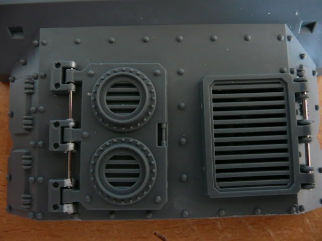

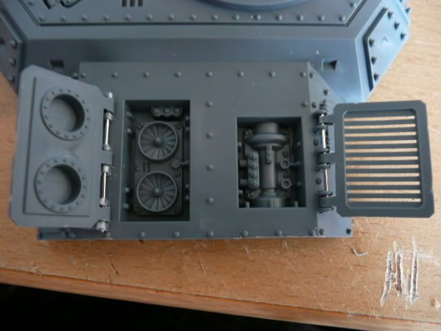

als erstes wollte ich die hecklucken nicht kleben, hatte aber angst sie zu verlieren. deswegen habe ich sie einfach mit der LR.- und rhinotüren methode beweglich angebracht.

wenn du willst, dass die türen bis ganz nach unten aufgehen und dabei die scharniere nicht brechen, würde ich empfehlen einen stabilen faden statt eines drahtes zu nehmen. z.b. von einem drachen. ausserdem muss man ggf. in den unteren bereich der unter der tür einen kleinen keil fräsen. ich hab das mal probeweise an der hecktür vom titanen gemacht. hat eigentlich ganz gut geklappt ... hab mich dann aber für die aufzugvariante entschieden ...
<div class='quotetop'>QUOTE(Oberst Kessen @ 02.11.2007 - 21:32 ) <{POST_SNAPBACK}></div>
woa sieht geil aus.
das mit den Türen am motor wollt ich auch machen hab mich dann aber doch nicht getraut[/b]
ich hab nadeln verwendet, die ich dann auf die richtige länge abgezwickt habe. das kann sich ruhig trauen ... is recht einfach und viel kaputt machen kann man dabei auch nicht ...
aber in solchen fällen nie die löcher bohren, während die tür im scharnier liegt. immer beides einzeln bearbeiten, da die türen meißtens ein wenig weiter unten gebohrt werden müssen, da sie sich sinst beim öffnen verspannen würden und die bohrung ausbrechen.

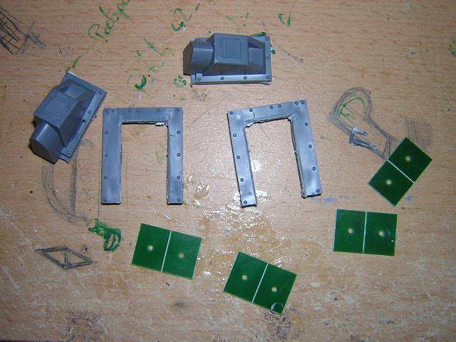

hier erst mal der umbau bei den fässern ... :

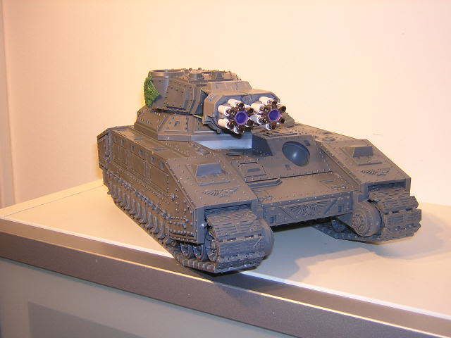

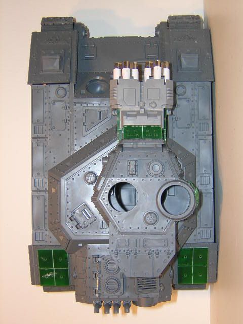

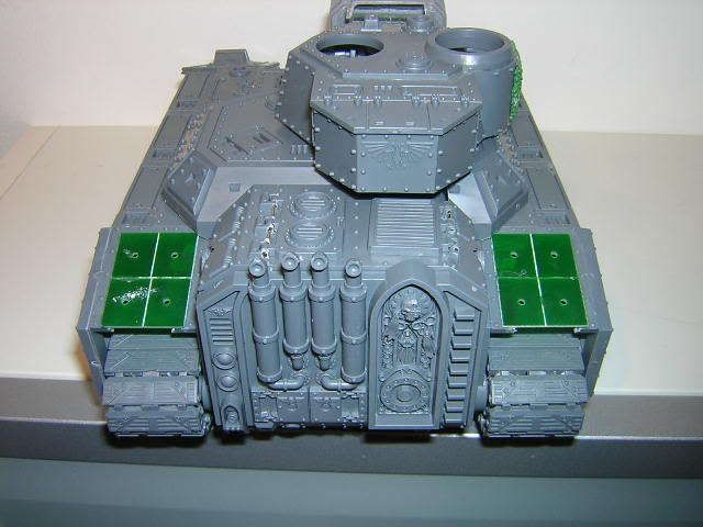

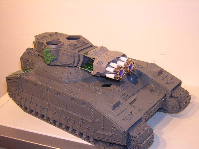

und hier ein vorläufiger, vorsichter entwurf des turmes .. :
