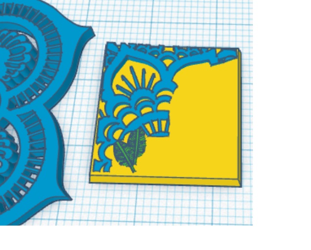

Und letztlich hat er auch nur eine gelungene Vorlage genommen und Bases draus gemacht. Die Vorlage wiederrum ist vermutlich von Bild zu 3D konvertiert. Das ist ja alles kein Hexenwerk und entspricht den erteilten Lizenzen oder copyrights.
Wenn man will, kann man ja für Reliefs auch selbst mit simplesten Anwendungen von einer 2d schwarz-weiß Abbildung über einen svg-converter sehr schnell in 3d gehen. Das dauert keine 3 Minuten.
Z.B. von etlichen Jugendstilgrafiken (da ist genug copyrightfrei zu finden) kommt man imo gut zu Eldarstil.

... wenn man einen Maya Kalender als Stempel benutzt. Das ist dieselbe Vorlage mal größer, mal kleiner auf ein 20 mm Eckbase gesetzt.

.... und wenn man das je erste Base (obere Reihe, das sind ja Negative) als Stempel benutzt, dann erhält man die untere Reihe.
Das ist eine schnelle Nummer, man kann das nach Belieben verfeinern, indem man auf dem Base ein tieferes Bodenlevel stehenlässt, so dass die strukturierte Platte sich abhebt oder das strukturierte Teil separat erstellt und dann leicht abgewinkelt auf das Base gesetzt wird.
Das dauert auch nur unwesentlich länger und wir sprechen immer noch über keine 10 Minuten Erstellungszeit, ohne dass man selbst sonderlich kreativ oder geschickt sein müsste.
Basegröße und Baseform ist frei einzurichten und eventuelle Sonderwünsche (Namensschild, Rand) sind erfüllbar. Wer will kann seine Bases sogar direkt beschriften, z.B. mit Einheitenbezeichnungen. Man muss nur wissen, was man dem Drucker und den Bemalkünsten sinnvoll zumuten kann.

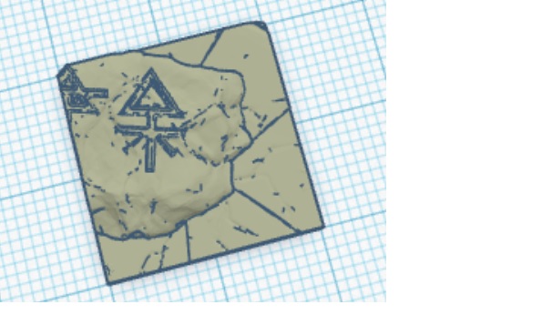

Mal noch eine Anregung, es muss ja nicht immer kunstvoll Gemeißeltes sein, um zerfallen-städtisch zu wirken.
