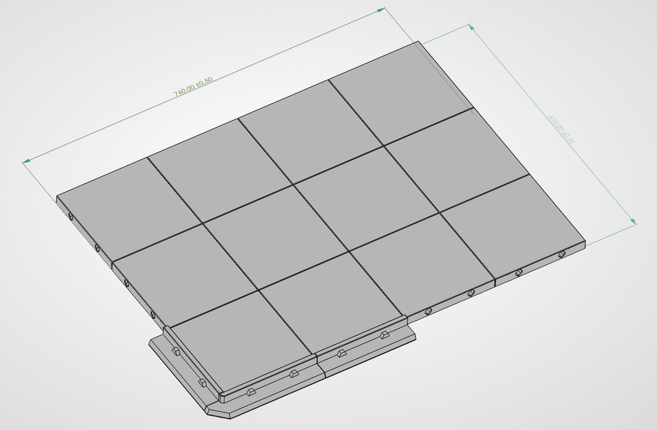

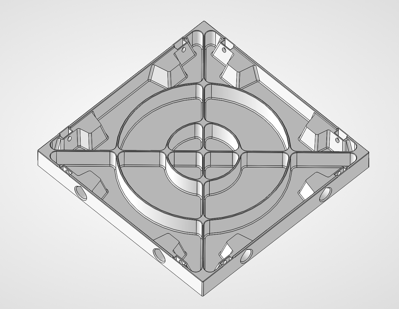

Unter dieser Prämisse habe ich mich nun ans CAD gesetzt und mit dem Konstruieren begonnen, bis ich, nach einigem Testen bei diesem Ergebnis angelangt bin:
Die Platte hat ein Maß von 190mm².
Kombiniert man diese Platten nun in einem Raster von 4x3 erhält man ein typisches KillTeam-Spielfeld mit 570x760mm. Naja zumindest ein fast typisches, denn dem einen oder anderen wird sicher schon aufgefallen sein, dass 30"x22" kein gutes Seitenverhältnis ergibt.. ich habe daher ein paar mm gerundet.
Nimmt man diese Platte nun 2x, ergibt sich die Spielfeldgröße für Combat Patrol, was wohl erstmal mein langfristiges Ziel wird. Aber natürlich kann man diese Rechnung beliebig erweitern.

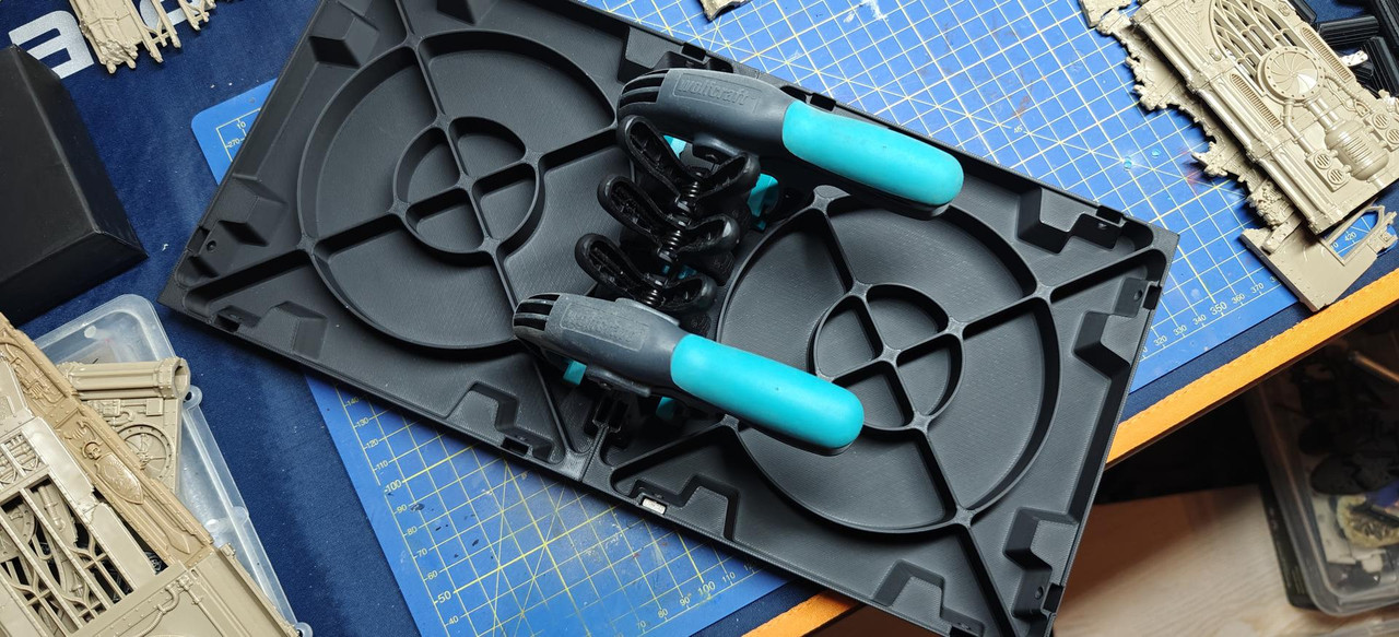

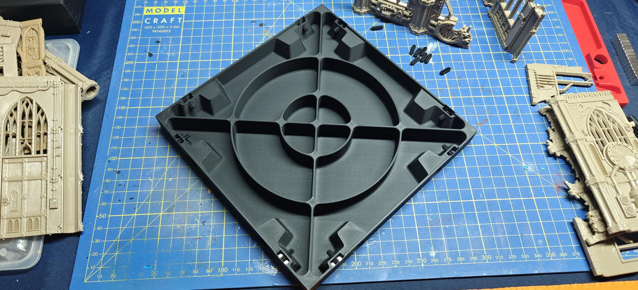

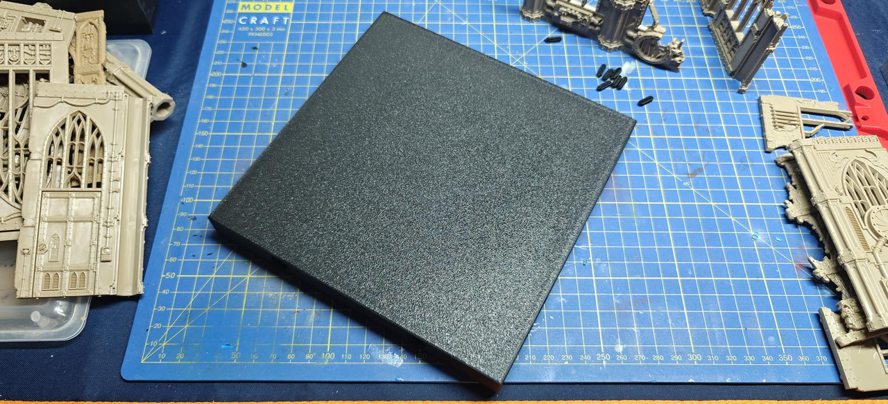

Frisch aus dem 3D-Drucker sehen die Platten dann so aus:

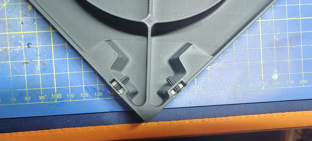

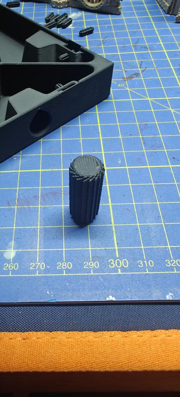

Gehalten werden die einzelnen Platten über gedruckte Dübel und Magnete (10²x4)
Die Taschen für die Magnete ist extra nicht auf "ultra-press" gedruckt, sondern so, dass sich die Magnete auch wieder lösen lassen. Gehalten werde diese wieder durch Dübel.
Um für mich nun erstmal etwas zu testen, habe ich aktuell 4 Platten gedruckt und teste nun, wie ich am besten Gelände und Gebäude verteile- Textur in die Oberfläche bringe und alles harmonisch gestalten kann.

Das Magnet-Dübel System ist sehr schick. Was halten die kleinen Dübel, die innen sind?
Was die Größe angeht.
Ich glaube die paar Millimeter zu viel sind verkraftbar 😁. Ich nutze eine 150mm Raster, aber fast alle Platten sind 300x300mm, weil man so schöner Gelände drauf bauen kann.

Die kleinen Pins oder Dübel halten die Magnete in den Platten fest.
Theoretisch hätte man die Magnete natürlich auch fest verdrucken können, das finde ich dann aber aus mehreren Gründen suboptimal.
Zum einen müsste man den Druck pausieren, und extra zum Drucker laufen um die Dinger einzusetzen. Nebenbei könnte der bereits gedruckte Teil abnkühlen und man würde einen Übergang sehen.
Zum anderen müsste man die Platten dann zerstören, wenn man sich bei der Polarität mal vertut, oder man die MAgnete für irgendwas anderes nutzen möchte. Daher nochmal kleine Dübel.

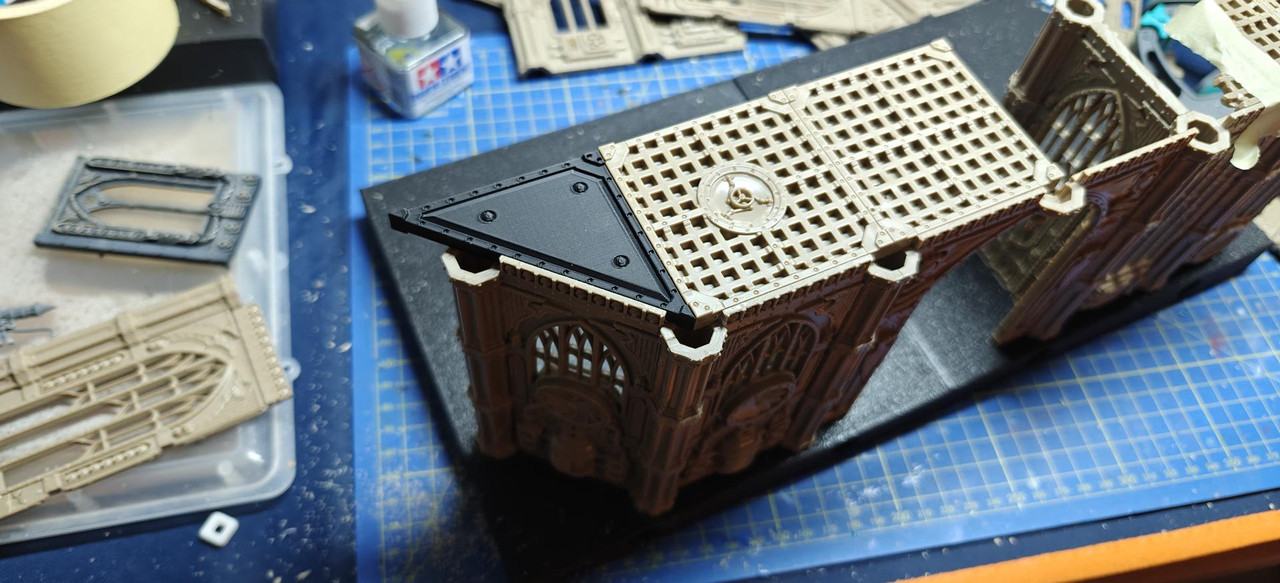

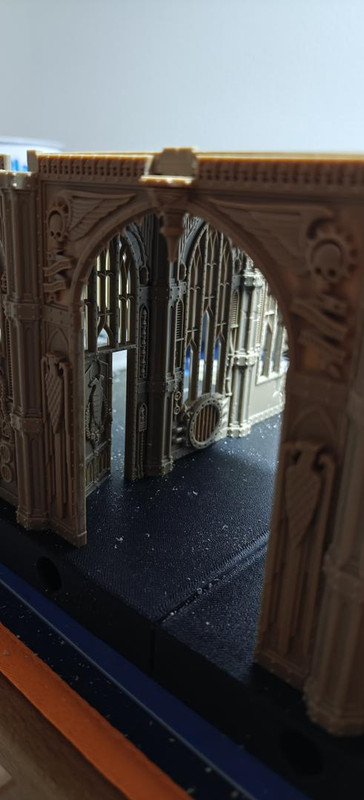

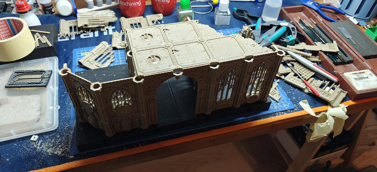

Also - erst einmal weiter im Text:

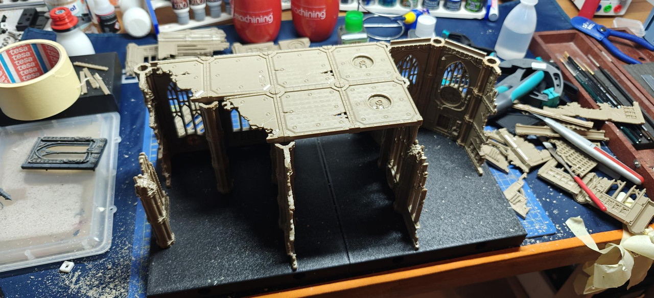

Das Erdgesschoss des ersten Gebäudes ist vom grundsätzlichen Layout her fertig und ich plane nun das Obergeschoss.
Voderansicht
Rückansicht
Durchgang in der Mitte. Mir gefällt nicht, dass alle Türen zu sind. Deshalb habe ich mal eine aufgemacht.
Hier habe ich schon einmal fix eine Ecke konstruiert, um den Winkel vernünftig auszurichten. Die müsste natürlich eigentlich wesentlich kürzer werden- ich denke an der Stelle werde ich eine komplette Deckeneinheit konstruieren
Ich denke hier und da werde ich dem Erdgeschoss noch einen richtigen Fußboden spendieren und danach das übliche zerstörte Kleinkram verteilen.. Säulen, Terminals, Schutt etc.
Bei der zweiten Etage bin ich mir aktuell nicht sicher- sollte ich das abnehmbar lassen? Alleine zum bemalen sicherlich hilfreich.
Aber auch zum Spielen stelle ich mir das ganz nett vor, dass man im Zweifel das "Dach" abnehmen könnte.
Wie handhabt ihr das so?
Und fällt es euch so schwer einen Kompromiss zwischen ""Realismus"" und Bespielbarkeit zu finden?

Die Etagen würde ich auf jeden Fall getrennt lassen. Ist besser zum Verstauen, wenn das Gelände nicht zu groß wird und du kannst die Gebäude mit verschiedenen Höhen aufbauen.
Ist das Gebäude nicht zu nah am Rand der Platte? Wenn die nächste Platte da auch mit einer Mauer anschließt, kömmt da kein Modell mehr durch.
