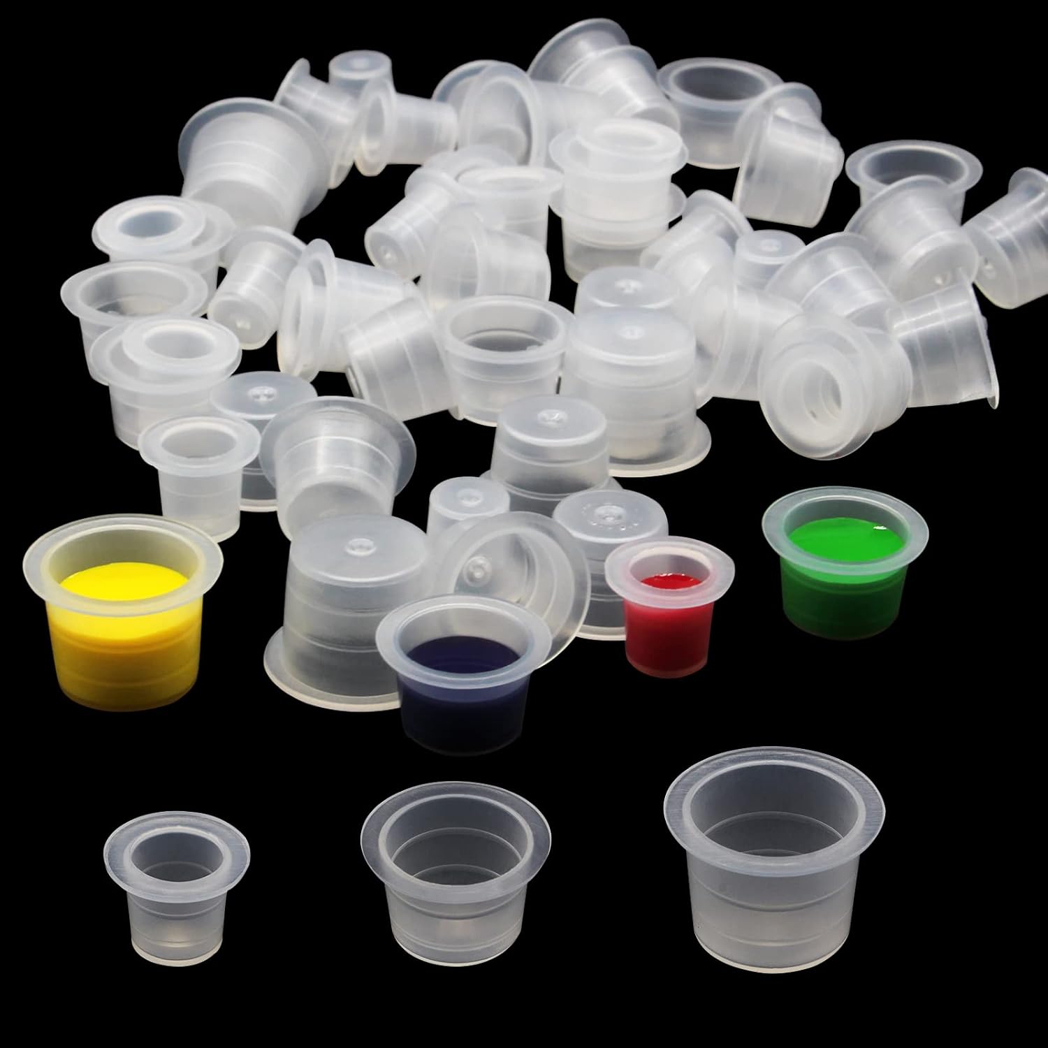

Nach der ersten Farbe (Pallid Bone), mit der nur Details (Aquila, Reinheitssiegel, Knieplatte) bemalt wurden habe ich von der empfohlenen Plastikpalette (Näpfchen, trocken) auf die sonst genutzte Naßpalette umgestellt. Unmittelbar nach "Verlassen" der Flasche fing die Farbe an zu trocknen. Bereits beim Abstellen der Palette auf dem Arbeitstisch hatte der Farbklecks einen Rand (Kruste). Zwar bestand die Fließfähigkeit weiter und sah auf der Mini schlussendlich nicht schlecht aus - es dickt aber sofort ein, sobald es an der Luft ist.

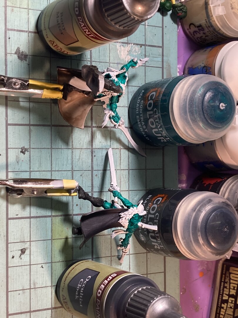

Vielleicht waren es zu viele „Hoffnungen“ die in die „Wunderfarben“ aller Hersteller gesteckt wurden. Vielleicht wollte ich mir die Entscheidung nicht so leicht machen - oder doch ein Hintertürchen offen lassen. Jedenfalls nochmal mit Speedpaint 2.0 versucht:
Oben: Bony Matter für die Umhang-Innenseite.
Unten: Occultist Closk für die Umhang-Außenseite.
Der Panzer mit Contrast Aeldari Emerald und die Stiefel mit Contrast Black Templar.
Das Bony Matter ähnelt den Eigenschaften der Contrast. Occultist Cloak ist einfach, deckend, ohne Contrast-Effekt. Der bei beiden Citadel aber gegeben ist.

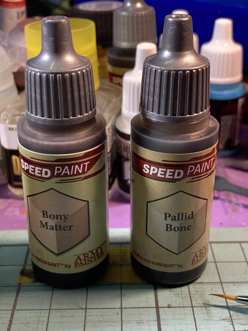

Man erkennt von außen nicht die Version 1.0 oder 2.0, nur bei den 2.0 sind zwei Mischkugeln enthalten.
Links: 2.0; rechts 1.0
